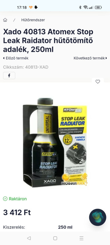

MasterMark
#95436
Ohh csak a lényeget nem mondtad.
Akkor egyértelmű a gond.
Beleült az a sz@r a kapiláris csövekbe.
Akkor radiátor csere, ne is méregess.
Ilyesmit csak egy két gyártó tud csinálni az egyik az atomex tömítő ami mást valóban nem tömít csak a lukat.
