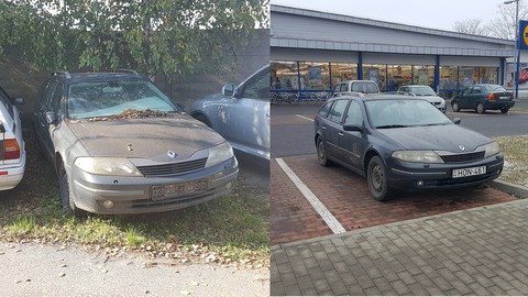

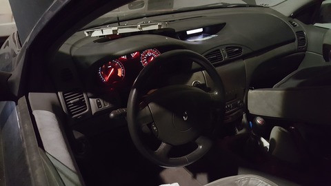

Fúrás 14, új dugattyú garnitúra 35, felújított turbó cseredarabbal 90, csapágyak, tömítések. Kb olyan 2 kilóból, de mi raktuk össze így csak azt kellett fizetni amit nem mi csináltunk. Tavasszal kelleni fog még bele 4 új csúcs, arra azt mondták olyan 35 per darab lesz. A donor autó motorja lett felújítva (mert bár ennek a segge tele volt alkatrésszel, abból pl hengerfej hiányzott), amiben 2 dugattyú elolvadt mert a turbó fújta az olajat rendesen. Porlasztós azt mondta még elmennek de meg akarom javíttatni őket, mert akkor gyakorlatilag lesz egy felújított motorom teljesen.
Apróbb elektronikai malőrök vannak, pl nem megy mert nincs meg a belevaló map szenzor, a ph2-es donoréval nem működik normálisan, állandóan 400 milibar nyomást lát (gyakorlatilag depreszió), így most az le van húzva róla, ABS néha világít, meg a légzsák is. Éppen milyen kedvük van. Ph2 lagunából való az óracsoport, ezért folyton vinnyog hogy húzzam be az elektromos kéziféket, ami ebbe ugye nincs. A fordulatszámmérőbe visszajelzi, hogy behúztam, mégis írja a kiskijelzőre hogy húzzam be. Apróságok, gondolom majd még jön elő 1-2 a 4 év állás után. -

Sziasztok, tag lettem.
Az autó előéletéről:
Az előző tulaja 2012 tavaszán megvette, de nem sokáig élvezhette, mert augusztusba a 3. henger hajtókarja úgy döntött feladja, leszakadt, és a motor megállt. Szervíz, motor csereberék, majd 1 milliónál azt mondta hogy elég, le lett támasztva egy fa alá és nem mozdult egészen 2016 szeptemberéig, amikor megvettem. Szeptember 29-én vettem, és most decemberben újra gurul. Kapott egy generálozott motort, kisebb problémák még vannak, de megy, működik.
2001-es, 1.9 dCi, privilége felszereltségi szint, 6os vátó frissen csapágyazva, ph2 óracsoport.
