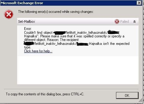

Nem lehet,hogy kell hozzá valamilyen exchange security group tagság?
ha van ötlet rá valakinek szívesen várom
