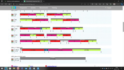

Sok területen az eddigi 10-15MHz ről 20MHz széles lett a B1 sáv. Nálad pedig elvileg az a "Fő" sáv.

Szia. A Vodafone a legtöbb helyen alacsony frekvencián és 10MHz-széles sávban nyújt 5G szolgáltatást.
PL. a yettel viszont a legtöbb helyen magas frekvencián és 100MHz- széles sávban.Szóval marketingnek jó ez az 5G lefedettség, de egy combosabb 4G+ tud dupla sebességet ehhez képest.
