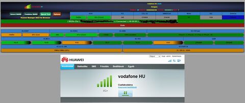

Hali Bferibörs ! Az volna a gond szerinted hogy a router B525?
elvileg cat6 és képes a 300megabitre, de igen itt csak két csatorna él azon a tornyon, A távolság is bezavarhat a dologba? Látni látom hogy hol a torony "szabad szemmel, de a hatósugár határán lehetek szerintem, Hali csernak75! Igen nálam csak B20 és B1 van egyenlőre, spórolgatok inkább nem veszek most semmit, nekem egyébként bőven elég amit ő is tud, ha véglegesen rá akarnánk állni a dologra, esetünkben mikrotik lte antenna fog kelleni a távolság miatt.
telefonom tudja a 100 megát házon belül belső antennával, a b525 ugyanott 85mega, de stabilan, Vígan el vagyok ezzel a sebességgel,
Csatolok egy képet ahol megmutatom mit tud ez a router egy script szerint.
Ha ebből láttok valami érdekeset, de szerintem tudja a 256-QAMet. -

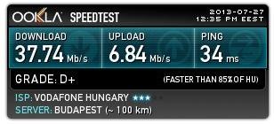

Vodafone Mobilnet Premium, Halásztelek szélén 2. emelet:
Nem szakad, szinte állandóad ennyi a sebessége.
Jó persze ha több ilyen előfizetés lesz a környéken akkor néha kissé lejjebb is fog menni.
