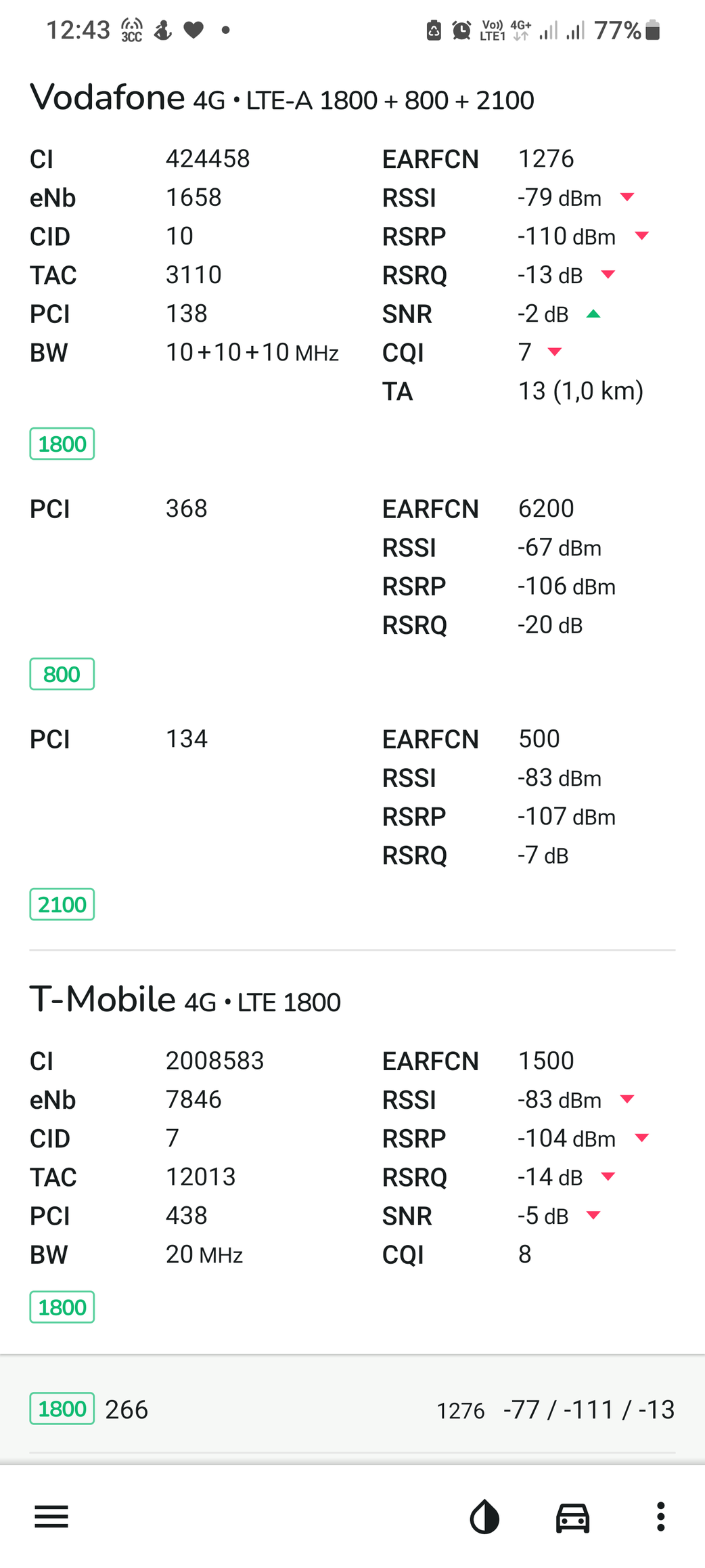

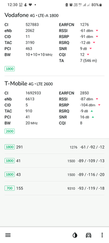

Köszönöm mind a kettőtöknek.
Akkor nem tudom mikor mi mit jelent.
Időnként ír több frekit egymás után, időnként meg ezt, néha 1 freki 1 sávszelesseg.
Jelenleg pl ezt.
