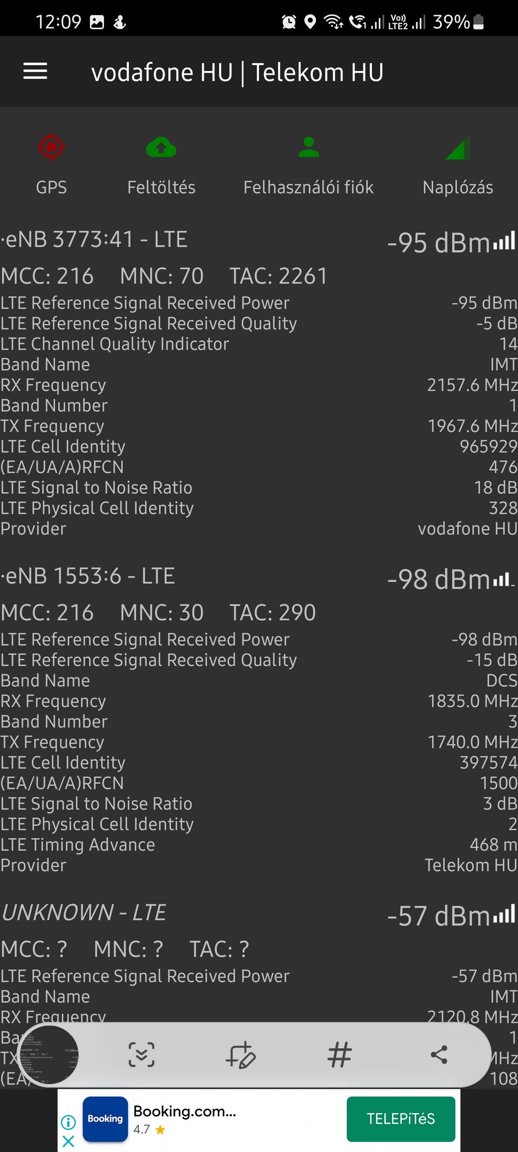

dchard
Diák66 #70525 üzenetére
Uplink-ből elég jól látszik, hogy torlódik a rádió (első kép). A Yeti 900-a érdekes, az is torlódik mint a fene, de jó hogy betolták, mert nekik csak 5MHz van 700-on, tehát csak így tud értelmesen beltéri kapacitást bővíteni. Visszatérve: nem hiszem hogy TRM problémák vannak. Modern mikróval simán át lehet lőni gigabitet ezeken a távokon, Füreden pedig biztosan van optikai csomópont, tehát max 1-2 hop lehet benne. Az Észak-balatoni villamosítás is biztosan segít, első perctől fent van az optika (Yettel és Voda is használja). Ami szembeötlő, hogy a Yettel tolja a B7-et elég sok helyen, és nekik 1800-on is 20MHz van, 2100-on nem tudom megvolt-e a refarm.
A CA-val az a helyzet, hogy ha nem elég jó a lefedettség, akkor nincs. Meg az, hogy monjduk -107 RSRP-vel 2-5dB-s SINR-rel a 800 mellé befogsz egy 1800-as réteget sokat nem fog segíteni. Ez megint a szar helyen lévő állomások rákfenéje: kéne bővíteni kapacitást, de csak magas frekire tudsz menni, mert ott van spektrum. Viszont a szar helyen lévő állomásra hiába raksz magas frekit, nem ér el oda, ahol a forgalmat fel kéne szednie. Ezért is van ennyi 700 kirakva, mert azzal eléred az ügyfelet, még ha nem is ad annyi kapacitást, mint a B7. Az, hogy Füreden sincs a vodának B7-e, vagy a már említett aranyparti részen, arra nem tudok mit mondani, mert azok jól bent vannak a lakott terület közepén, ott lenne értelme. N78-nak 1-2 helyen, vagy CPE-vel ha ezt komolyan gondolná a voda.

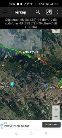

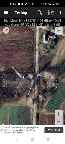

Diák66 #69900 üzenetére
Igen az első az Yettel, volt Pannon a Gátsori úton; a második a határ mellett van érdekes módon, de Kissor felé, a másik irányban; az EDO, régen Shell kút mellett, az elágazásnál pedig Telekom van. Szombaton megnézem őket. Meg van ugye a falu alatt is, amit ma néztem, elvileg akkor még él és Vodafone. A víztorony tetején is van sokmindent, fene tudja milyenek?

Na most sikerült cellmapper-en elrakni a tornyot onnan ahol valójában van, az erdő közepére, ahol nincs... Még egyszer elmondom, hogy a torony ott van ahol cellmapper-en volt. Tessék nem elbarmolni, mert ez már kezd bosszantó lenni. Google earth-en is látszik a 60-as torony meg a brutál hosszú árnyéka is... És továbbra is működik.

Diák66 #69896 üzenetére

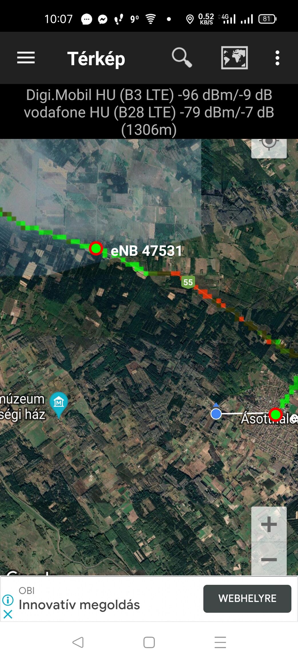

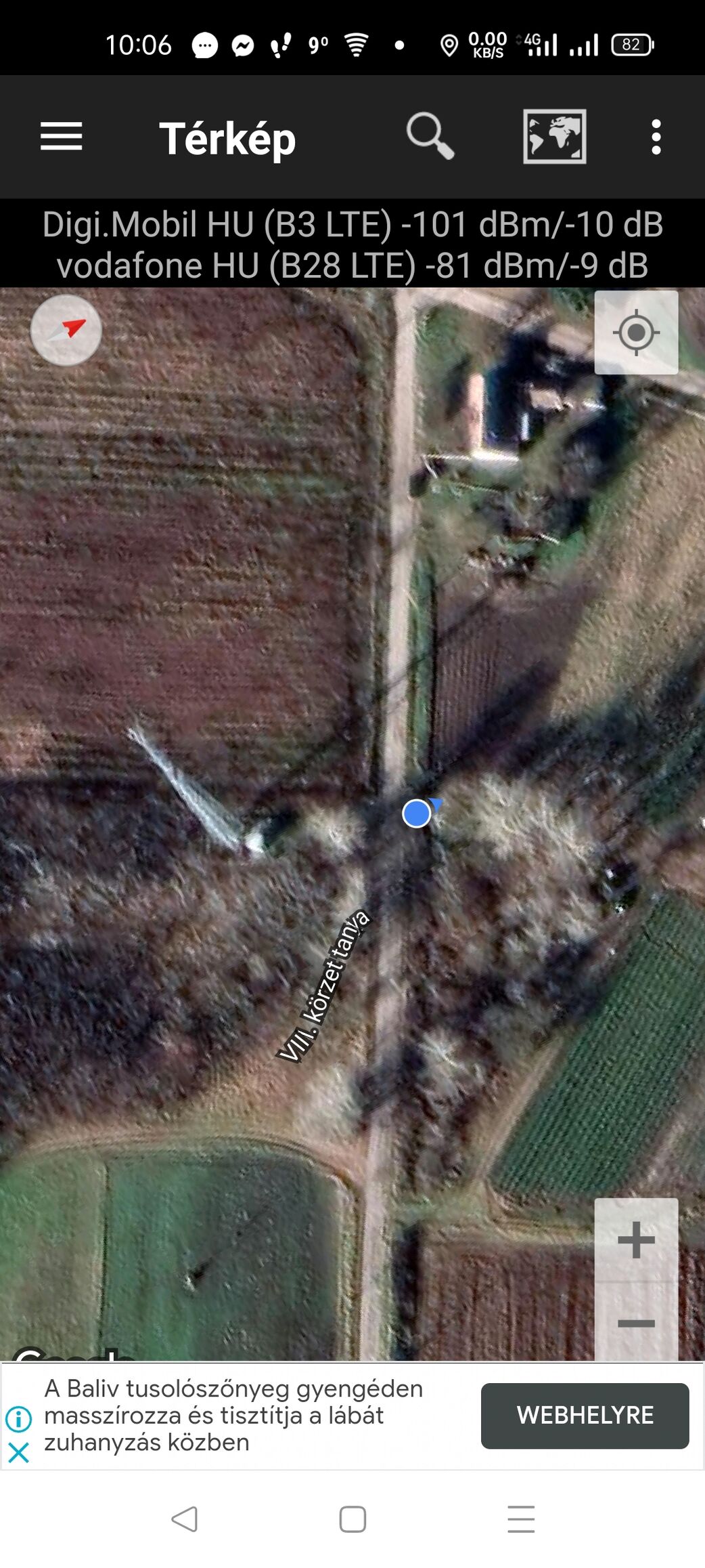

Lehet ma nálam is küldött, be volt kapcsolva, merült is a telefon tőle. Hétvégén lehet megyek egy kört, regisztrálva, abból több minden kiderül majd. De több mint 30 km, mire ezeket körbekerülöm.
Edo kút, Ásotthalom elágazás, víztorony, Gátsor felé, majd Öttömös elágazás a másik torony.

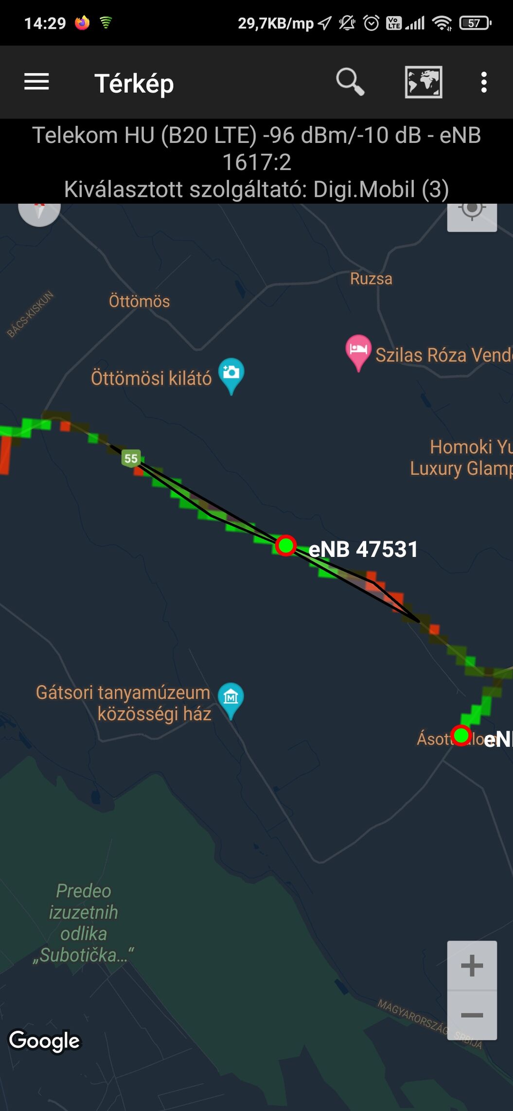

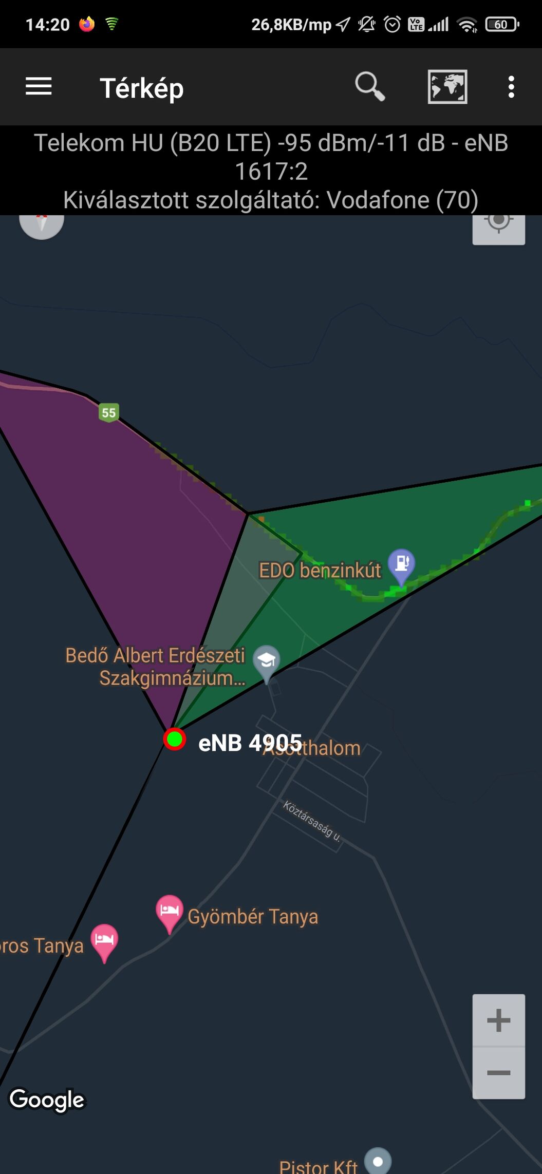

baloghgabor
Diák66 #69841 üzenetére
Na, ma az említett torony mellett jöttem el és bizony NEM üzemel! Anno, mikor ez még működött, nagyon normális volt a lefedettség, de hát miattam nemhogy tornyot nem raknak,de nem is üzemeltetnek, tiszta sor.
A mért torony valószínűleg a falu közepén, a víztorony tetején van, de eléggé messze már ahhoz tőlem, hogy nálam csak éppen jó legyen. Közben meg ott van a kószó tanya féle is (47531) valahol, ami szintén csak zavar, mert ezek szerint már három helyről próbálkozik itthon. (arrébb, a soron, párszáz méterre, déli határ közelében pedig csak ez játszik, ami viszont sokszor már annyira gyenge, hogy valóban semmire sem jó néha, még telefonálásra sem).
Nos, itthon, irányban antenna lesz a megoldás, mert különben a passzolgatás fog menni a tornyok között, és addig éppen semmi, majd alig valami, néha még majdnem jó.... -

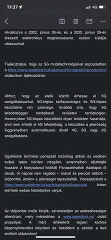

Landsmann
Diák66 #69155 üzenetére
Tehát ha jól értelmezem, amikor a szolgáltató csak önfényezi magát az 5G meglétével, de az valójában nem SA, akkor az elérhető hálózatok között maximum 4G-t fog látni.
