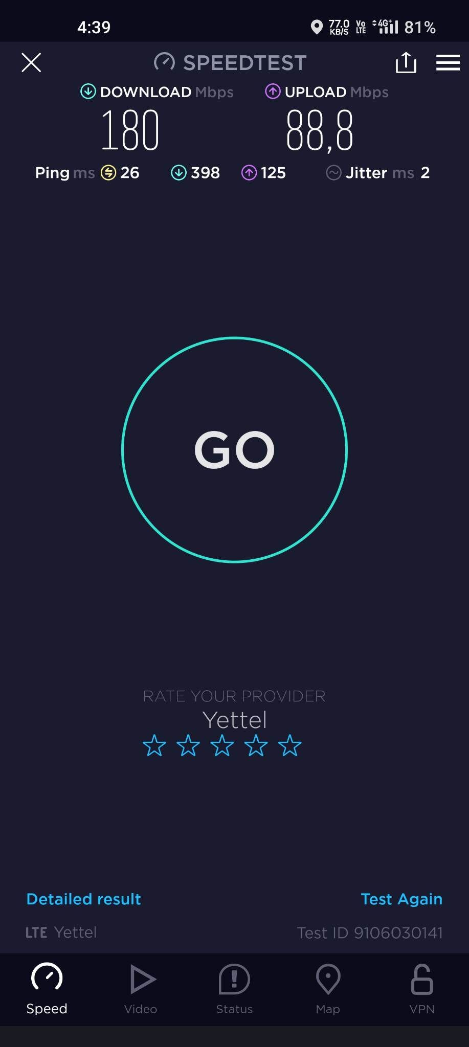

Yetinél B1, B3, B8 van 4G-n. B1 úgy, hogy megy még a 3G is. B8-on pedig a GSM is megy.
2-es vonalon a Yeti kb 30Mbitre képes 3CA-n. CA nélkül szintén ugyan ennyi. 3-as vonal kicsit gyorsabb. Ott már 40-60Mbit is megvan.
4-es vonalon ugyan így 3CA-n már 187Mbittel megy és van ULCA is 85Mbittel.
Itt amíg nem volt CA addig kb 75Mbit volt a max letöltés. Azaz itt
Elvileg még mindig Trafficom van az M1-2-3-as vonalon. A 4-es vonalon már a Telekom adja a betápot mindenkinek.

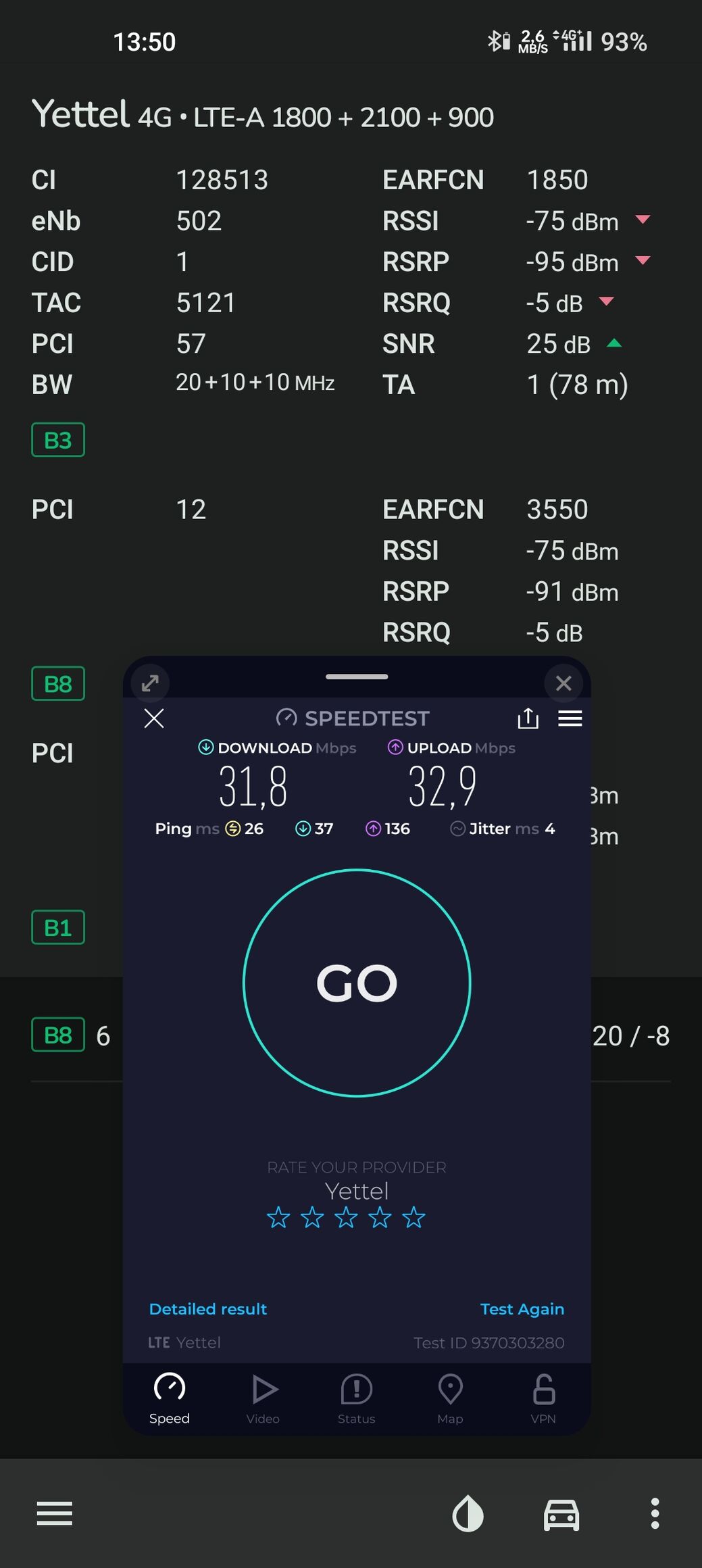

Ha az N78 lassabb nálad mint a 4G akkor ott telefon gond lesz. N78 lakáson belül -100dBm mellett is simán mérek 350-380Mbitet. Ha kimegyek a házból akkor máris 890-1100Mbit lesz. Igaz nálam maximálisan a ZTE hálózatra van optimalizálva a telefon.
Igen mikor a modernizált 4G-n annyit mértem(600Mbit) mint az ismerősöm a Voda 5G-n az úgy vicces volt.

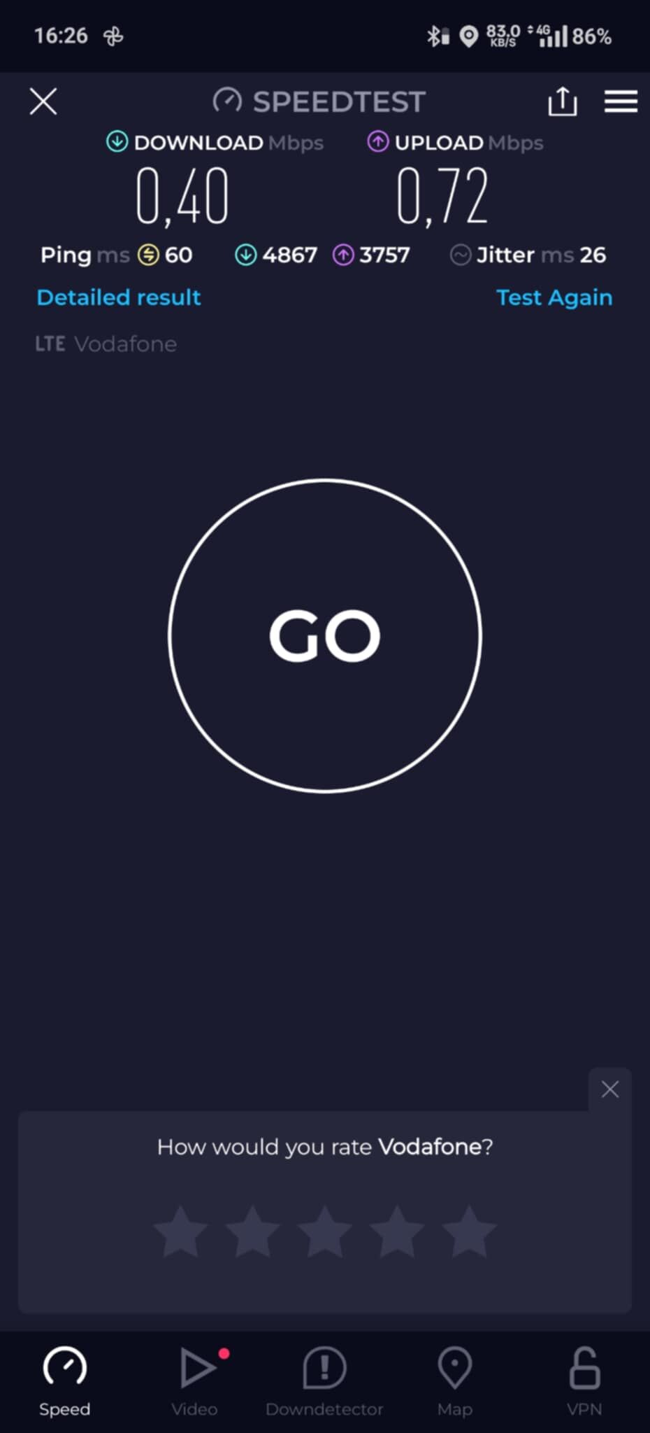

Volt nálam egy voda kártya. Megnéztem Budapesten milyen a Voda. Gyakorlatilag a 4G/4G+ ikont cserélték le sok helyen 5G-re. Kb ennyi. Ezt a fővárosi DSS sebességet a telenor 4G hálózaton hozza 2CA-n.
De mindegyik szolgáltatónál van előny és hátrány. Vodánál előny, hogy nagyon sok helyen 5G-t ír a telefon de a sebessége igazából egy jól működő 4G-nek felel meg. -
