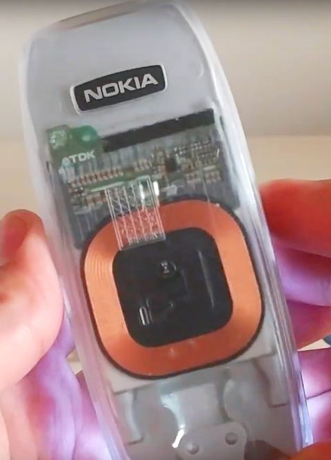

Fancy-boy
Nokia 3310-hez vezeték nélküli töltés: [link]
Elég profi kivitelezés.
