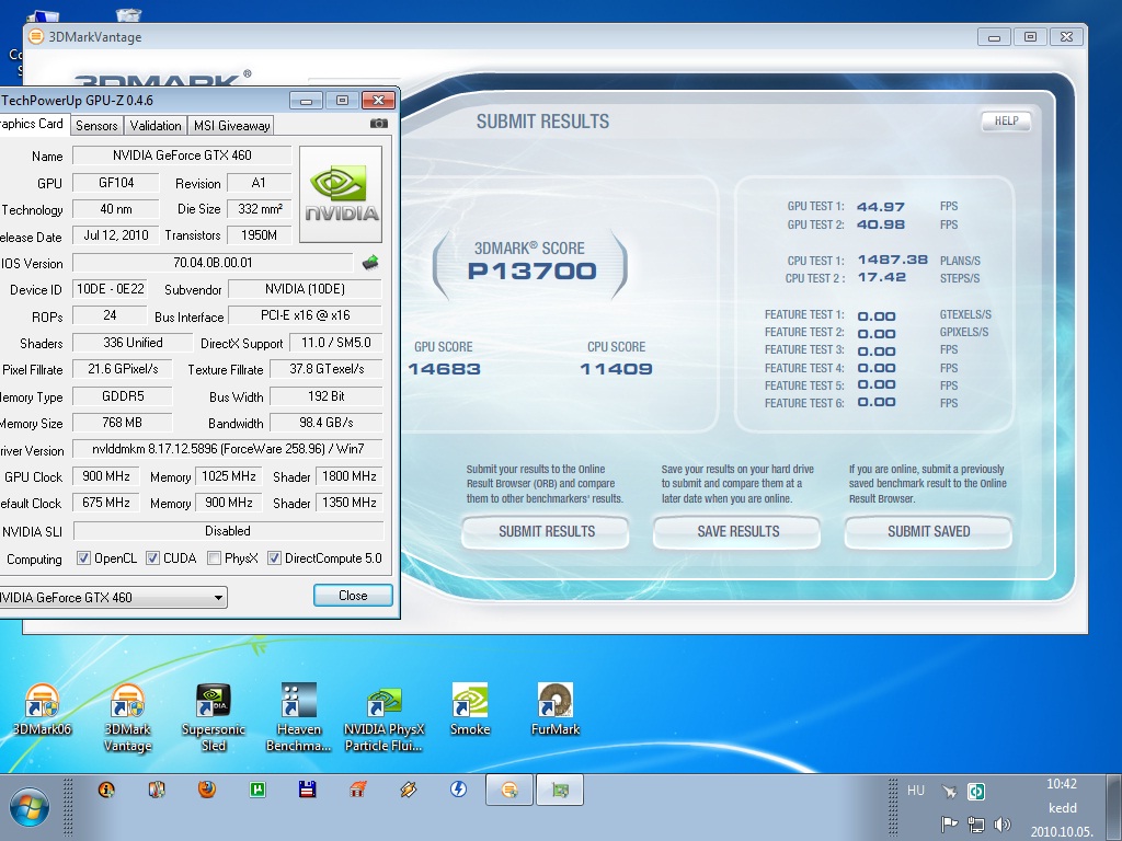

Én megvettem az MSI Cyclone 768Mb.-os változatát!
Már vásárlás előtt nagyon bíztam a kártya tuningpotenciáljában de nagyon meglepett!
Elképesztő, hogy mennyire jól bírja a feszt és a magas órajeleket!
Ezzel a beállítással még semmilyen látható artifact nem jelentkezik!
