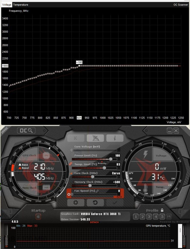

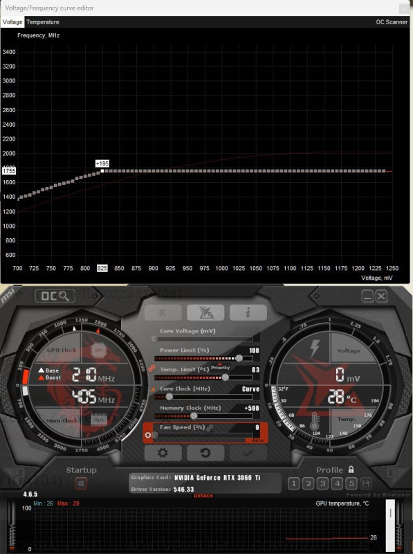

Én konkrétan úgy szoktam csinálni, hogy a curve editor jobb felső sarkában ott az "OC Scanner" gomb, és a VGA gyári állapotában rányomok. Miután lefut, ami kb. olyan szűk fél óra, utána kezdem el a profilok létrehozását.
Semmi extra mókolást nem csinálok, pl. a 0,825-ös V értéknél, az OC Scanner által létrehozott görbén, a freki értéket feljebb viszem olyan +165- +195 értékkel, ezen ponton utána, a görbe jobbra eső részét vízszintesbe rakom, van róla leírás, hogy miként kell, majd elmentem, és megyek egy következő profilt elkészíteni.
A kiválasztott ponttól balra eső részt, általában nem szoktam piszkálni, marad úgy, ahogy az OC Scanner-es vizsgálat hagyta, ha esetleg nagyon cikkcakkosra sikerült akkor valamit
igazítok rajta, de a lényeg, a VGA, a beállított profilon fusson max terhelésnél is.
Ha meg nincs akkora igénybevételre szükség, a kártya úgyis kisebb frekiken fut majd, és ezzel együtt kisebb feszültséggel beéri. -

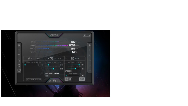

A kérdésedre a válasz benne van a kérdésedben, azaz "23W az átlag netezés közben gyári beállításokkal ".
Én az MSI AB használom már a tatárjárás óta a VGA alulfeszelésre, azon is 5 profilt létrehozva, és soha nem a gyári beállítást, ami túlfeszel. Az alapértelmezett az 1.-es profil, ami így néz ki:
Tehát 0,825 V-hoz, 1755 Mhz rendelve, a memória órajel, + 500. Ezzel tudom elérni azt, hogy amit a HWinfo-s kép is mutatott, hogy kb. 5 óra folyamatos géphasználat(csak netezés + pár You Tube videó) mellett, az átlagfogyasztás bőven a 10 Watt alatt marad, és ahogy szintén a HWinfo-s képen is látszik, a 3 db venti meg se mozdult ez idő alatt, mert kellően hűvös a kártya.
Még azt is hozzátenném egyébként, hogy ez az 1.-es profillal játszani is bőven tudok(1440-en) bizonyos játékokkal, mert pl. a PUBG-ot ezzel használom, és ott átlagban, messze nem Low beállításokkal, megvan a 150-160 körüli fps. A 0.1 fps szám már nem annyira mutat jól, de abban a jelenlegi procim a ludas alapvetően.
A VGA igényesebb játékoknál, mint pl. Cyberpunk 2077, BF 2042, stb. ott ez a maximum, azaz 0.925V/1980 MHz:
Ezzel a profillal is, bőven a kártya 220 Watt-os max fogyasztása alatt tudom tartani a tényleges fogyasztást, ami úgy kb. 180-190 Watt szokott lenni. -

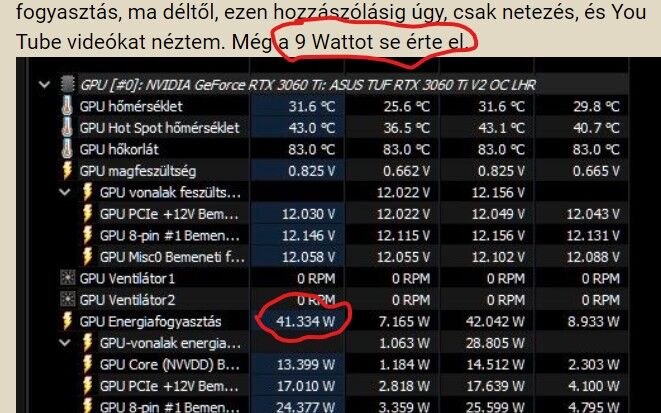

Nálam a 3070, és a 3080 is 20-25w körül volt alapjáraton, két monitorral. Csak amíg a 3070 40W-ra ugrott fel egy pillanatra, a 3080 simán felugrik 100W-ra egy-egy pillanatig
karmaresz #17162 üzenetére
"Külön zavar, hogy nyugalmi állapotban is 40-42W-ot fogyaszt a GPU. Ennek mi lehet az oka?"
Hát ez úgy tényleg indokolatlanul soknak tűnik. Az enyém ugyan csak egy gyárilag OC-zett, Asus TUF 3060Ti, és nálam így alakult a fogyasztás, ma déltől, ezen hozzászólásig úgy, csak netezés, és You Tube videókat néztem. Még a 9 Wattot se érte el. -

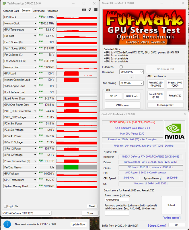

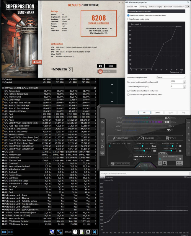

Az UV s eredményed szvsz rendben van .ha nem süvít közben üveghangon akkor szerintem megtartható. Esetleg mehetsz még leltebb fesszel ha bírja .
Itt az én 3070 TUF eredményem, szintén 3 ventis , elég jó hűtéssel.
Idle nekem 25-30 W ot kajál.szerk: a gyári beállítást meg el kell felejteni, mindenkinek túlfeszeli alapból.
karmaresz

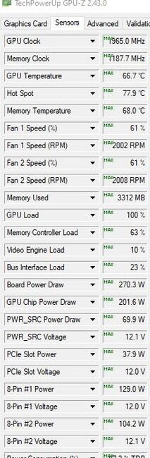

Nemrég beszereztem egy PNY RTX 3070 XLR8 Triple fan kártyát, ami egy 6600XT-t váltana. Nem feltétlen a teljesítmény növelése miatt, hanem mert az AMD-vel van néhány kompatibilitási problémám, de mivel a keretbe belefért, így úgy voltam, nem árt egy kis plusz kraft sem és klasszul undervoltolva majd lesz egy csendes gépem.
Gép: Asrock B550M Steel Legend, AMD 5700X, 32Gbyte DDR4 RAM, EVGA 650 Gold Plus táp, BeQuiet Pure Base 500 ház és 5 darab venti.
Beüzemelve a kártyát azt láttam, hogy a gyári értékeken elég durva hőmérsékleteket produkál. Heaven teszt alatt (83-86C GPU Temp és 104-108C hotspot temp) és persze 100%-on pörög a venti nyitott oldalfal mellett.
Megnézve pár videót, és megcsinálva egy alap UV-t, most az alábbi eredményeim vannak 800mV/1770Mhz és +1000MHz vram mellett szintén nyitott oldalfallal:
A teljesítménye nekem megfelelő lenne, de még mindig magasnak tűnik a hőmérséklet. Van esetleg egy optimálisabb fan curve, ami halkabb működést eredményezne?
Javasolt az újrapasztázás/padozás? Ha igen, annak mi az reális ára?Külön zavar, hogy nyugalmi állapotban is 40-42W-ot fogyaszt a GPU. Ennek mi lehet az oka?
Kaptam hozzá pár hét garanciát, így ha a mostani állapotban nem javasolt a kártya, inkább visszaküldeném.
Köszi előre is a tanácsokat.

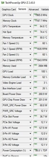

Van egy MSI GeForce RTX™ 3070 VENTUS 2X OC -m. A kártya teljesítményével meg vagyok elégedve, de több esetben is eléri a 85-88 fokot játék alatt.Van erre valamilyen költséghatékony megoldás amire érdemes lehet lecserélni a gyári hűtőt?
Nem nagyon szeretnék 30-40 ezreket rákölteni, de nyilván nem szeretném, hogy megsüljön a kártya....

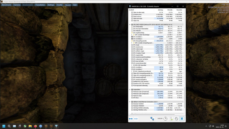

Mclovin
Pár hónapja került hozzám egy Asus x Noctua 3070. A hűtés maga nemében egy mestermű véleményem szerint. Sikerült megtalálnom az UV 'sweetspotot' ahol hozzá a gyári órajelet, +1000mhz a memóriának (900mv). Mindezt az egyik legkisebb házban, amibe még befér a kártya. Mivel tudnám legjobban megizzasztani (benchmark, játék)?
Furmark alatt:
Egy combosabb 'max' OC profilt még lehet csinálok, most már érdekel mi lehet a teteje órajelben.

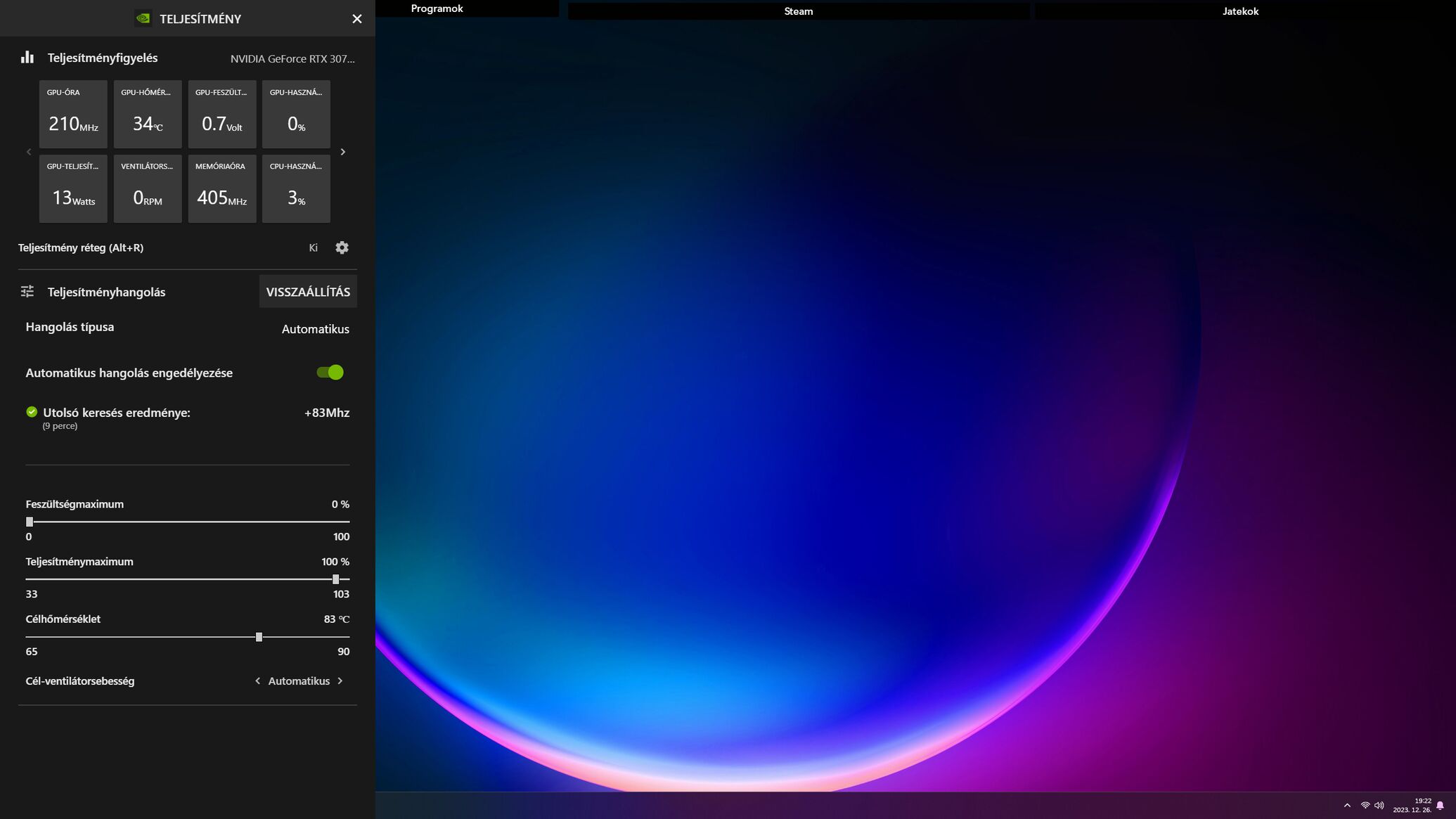

Van egy olyan a GeForce Experience alkalmazasban a teljesítménynel, hogy Teljesitmenyhangolas. Ott automatikusra vsn allitva. De viszont ott fel kúszik a teljesítmény magától 100% felé. Az, nem baj?A hőfok a kártyának ahoz képest elég alacsony. A forzaba is 52 fok volt

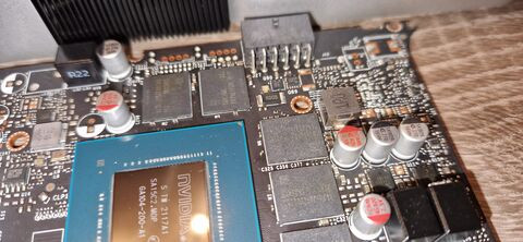

gordonfreemN #17126 üzenetére
Talán játékok alatt nem fog annyira melegedni.Ártani nem ártottál az biztos.
Nem tudom látod-e a RAM-ok hőmérsékletét,de szertintem nem.
Azoknak biztos jót tett.

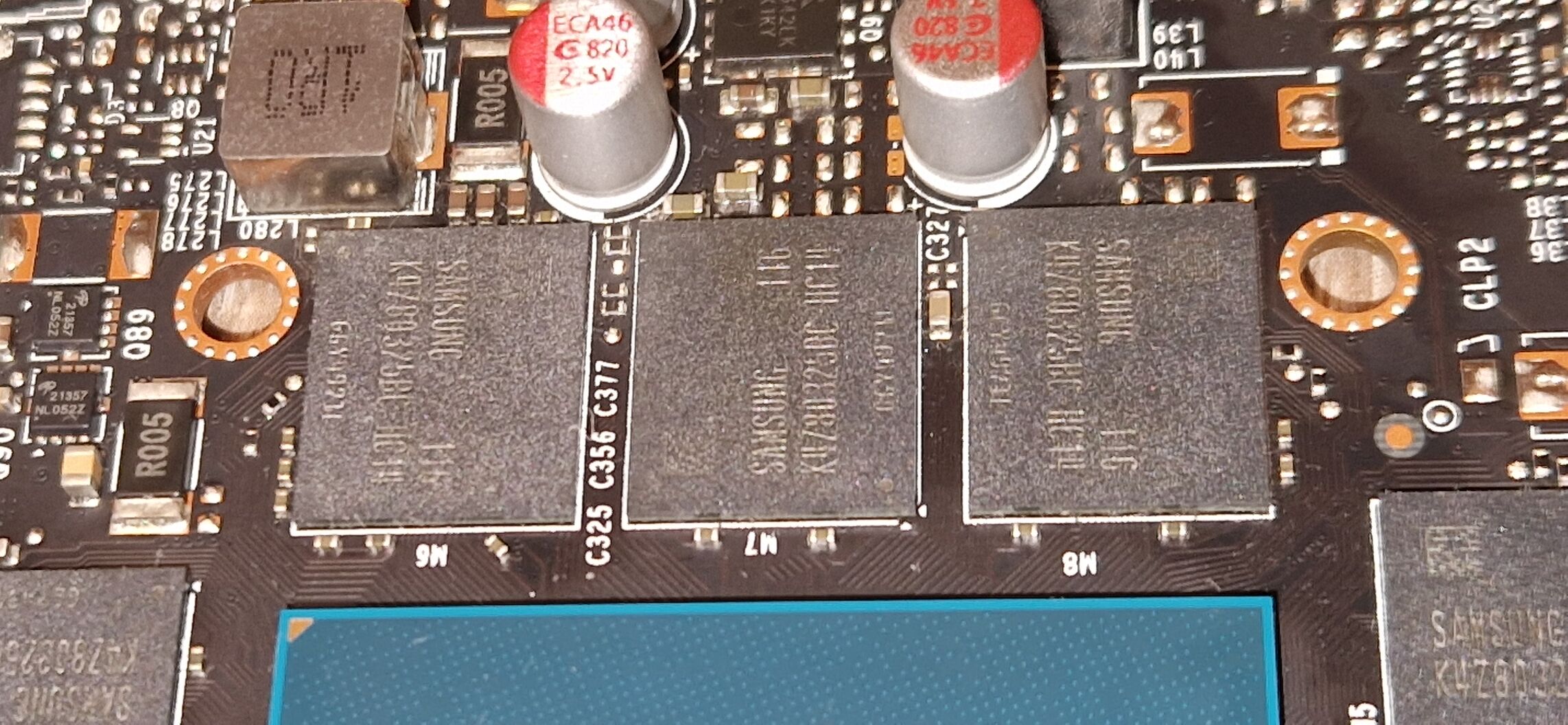

Itt az én 3070Ti
Padozás előtt.A RAM-ok 100C fölé is mentek.Ez egy nyári nap volt teszem hozzá.
Padozás után

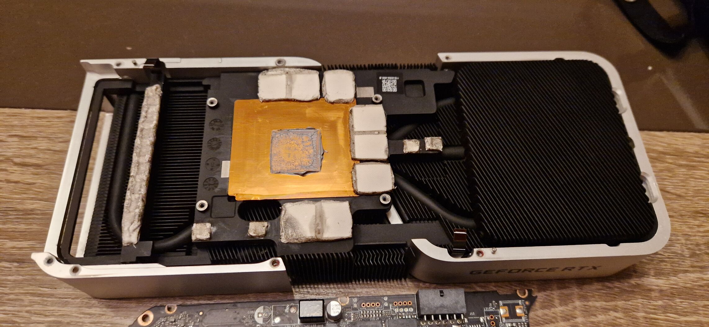

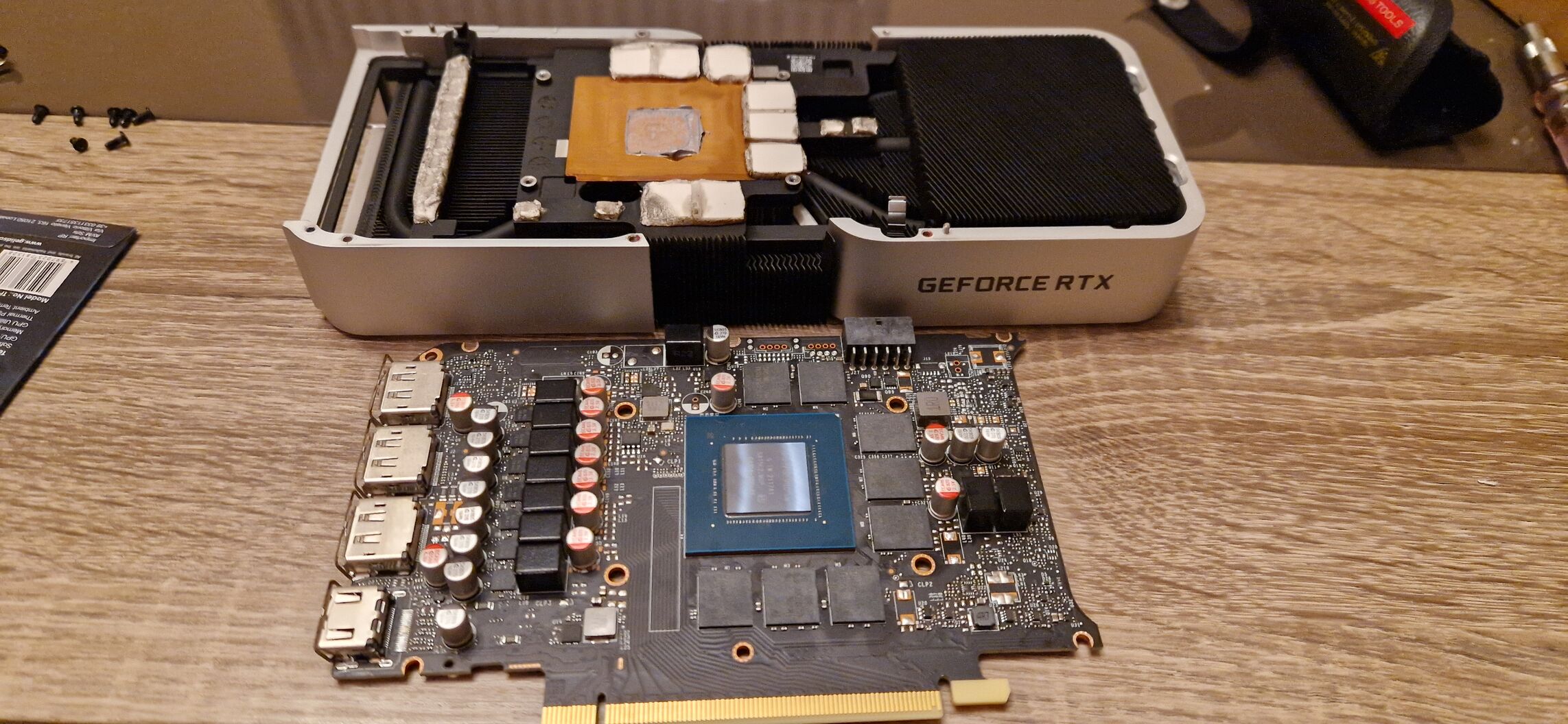

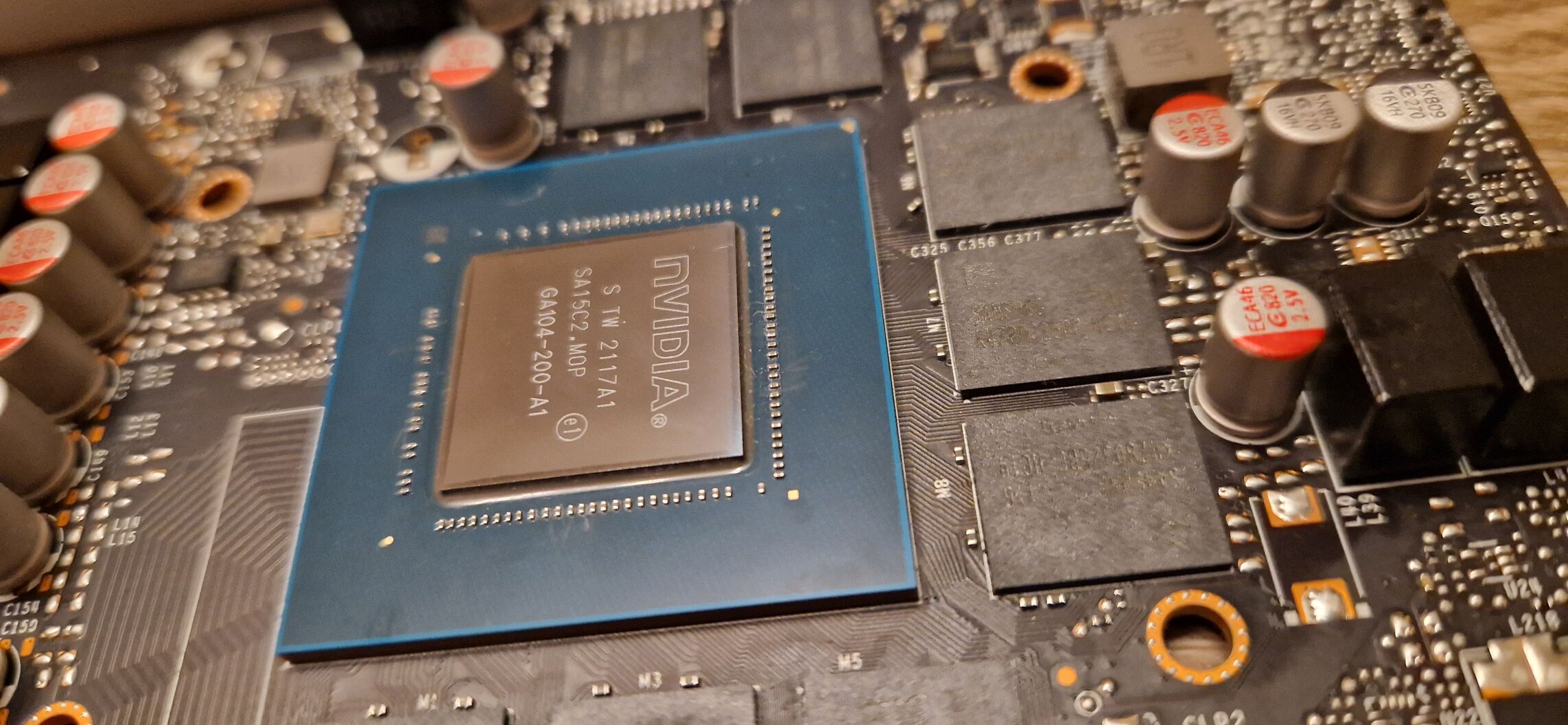

gordonfreemN
Ujrapadoztam
, ugyan a hotspot érétkek ugyanúgy +11°C a GPU-hoz képest, de nem is emiatt cseréltem, hanem hogy ne kelljen 1 év múlva szétkapni esetleg emiatt, így most biztosan pár évig tuti jó lesz. Na meg tiszta kosz volt a régi én meg szeretem tisztán tartani a dolgaimat.
Ilyen volta hütő alatt a helyzet (a panel már tisztítás után): -
