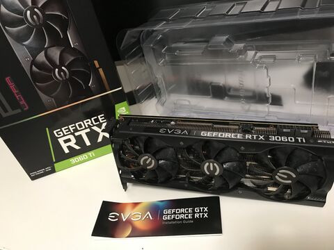

Sziasztok! Újra itt!
A Manli 3070Ti kártyát amit 1 hónapja adtam el 150+egy 20 ezres alaplapért, ma visszavásároltam 100 ezerért.
A kettő közt annyi történt vele, hogy már épp garanciáztatni akartam a beszáradt paszta miatt, amit az ideiglenes tulajdonos egy saját kezű átpasztázással orvosolt.
Emiatt csavarmatrica ugrott, nem tudom, egy utólag beszerezhetővel ez pótolható-e.
Úgy látom nincs itt gond, vagy azért szedjem szét a biztonság kedvéért?

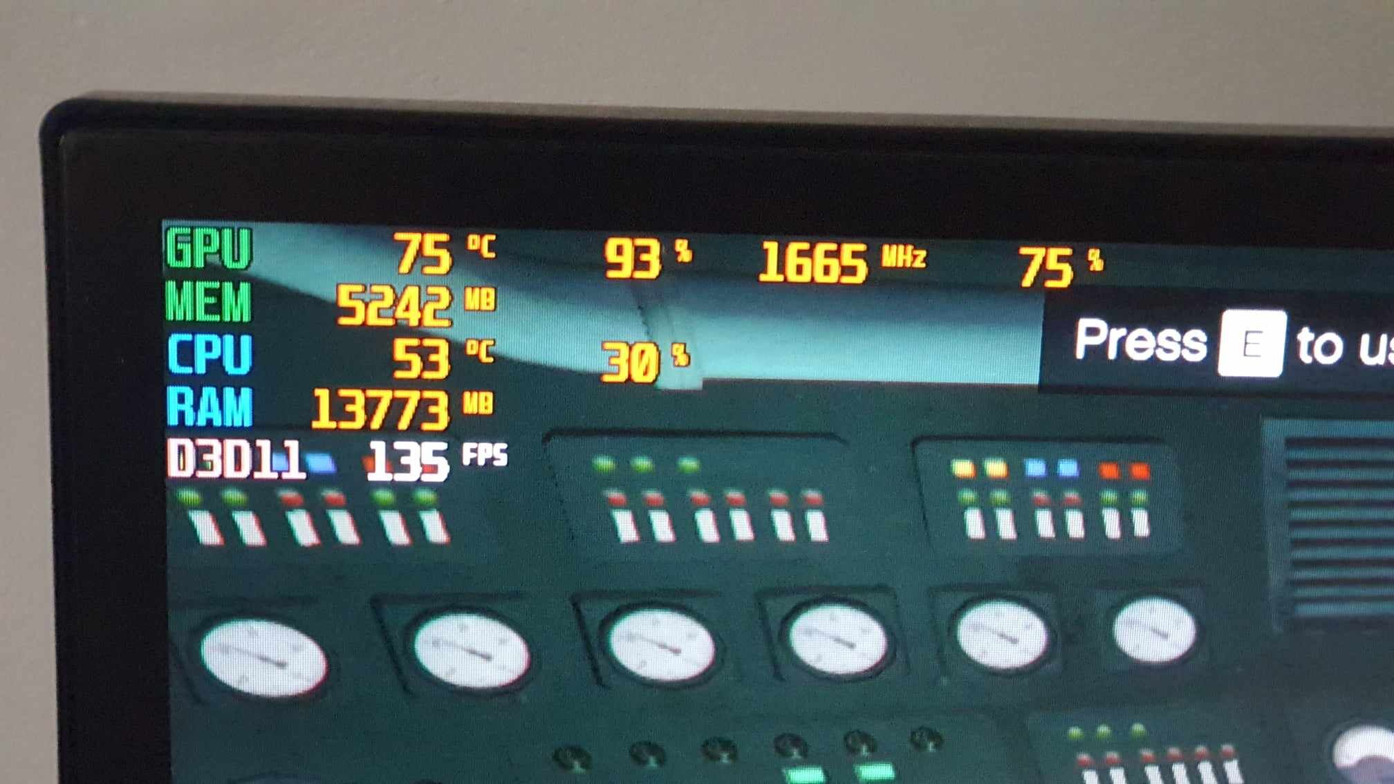

Gyorsan átnéztem még egyszer a játék beállításait és a bűnös neve: nVidia Reflex(tm)

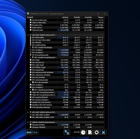

Miért lehet az hogy 1-2 renitens játék alatt nem esik le a gpu órajel az igénynek megfelelően, hanem csakis maximumon pörög?
Értem ez alatt hogy 1200-1400MHz lenne indokolt, de ehelyett a fesz/órajel görbének a tetején tanyázik a gpu mindvégéig (2100MHz), feleslegesen sokat fogyasztva és persze egy valag extra hőt termelve. Már amíg bele nem karcol a 85 celsius fokba, mert ott meg az MSI Afterburner közbelép.A driver DDU után telpített legfrisebb, minden alapon. A win10 powercfg kiegyensúlyozottra állítva, szintén alap sémabeállítással. Csak 1 Afterburner megy egy vegyes UV/OC feszültséggörbével.

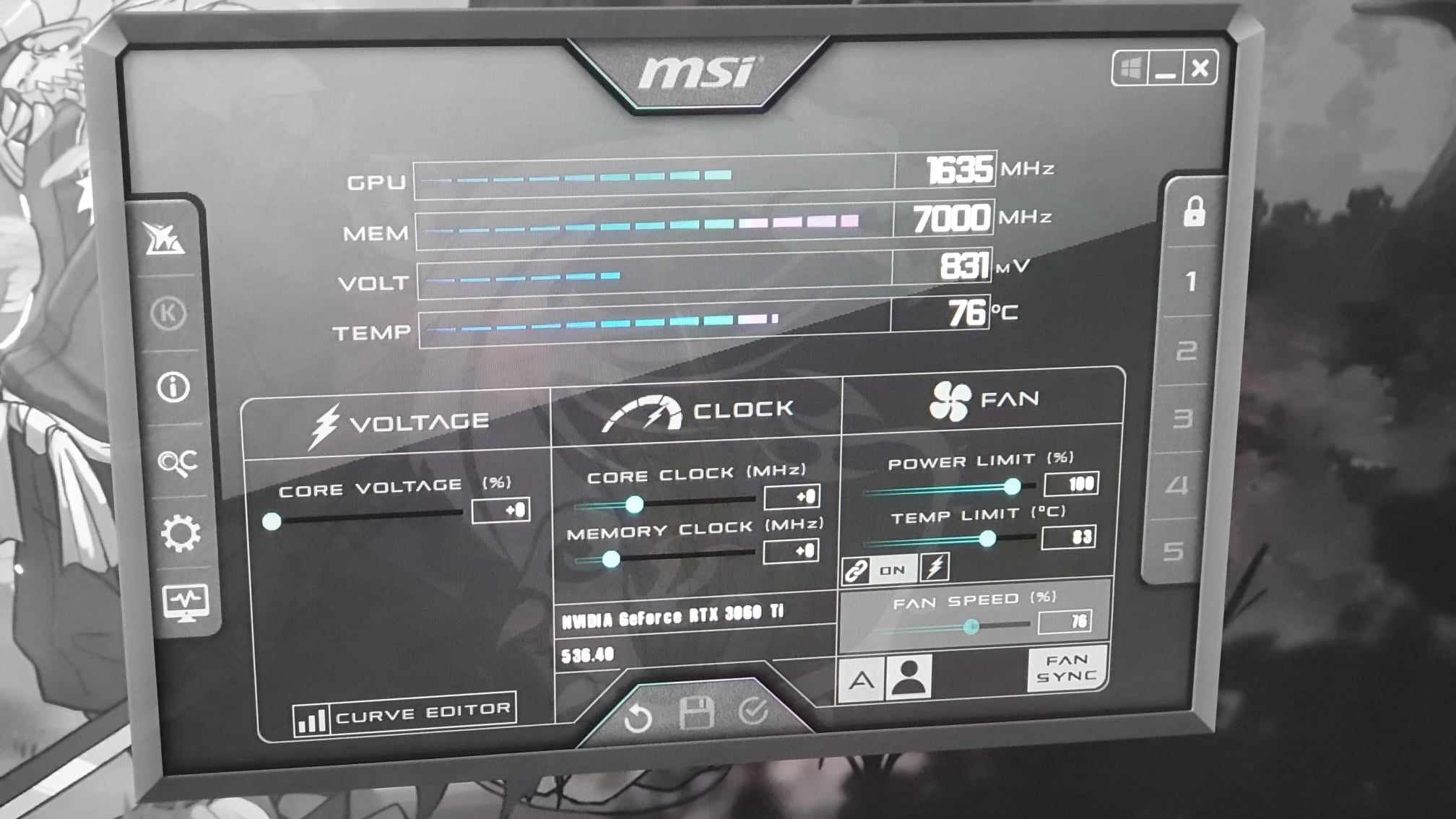

Nem tudom milyen házad lehet, de nekem egy ugyanilyen kártya terhelve produkál lyen hőmérsékleteket.
LOAD: ~62°C
HotSpot: ~74°C
Ventik: 0 RPM vagy bekapcsol 30%-ra ~1100RPM-re."Ezért nem ajánlott a 0-s mód, mert a vga szép lassan felfűti magát, hiszen a win is gpu gyorsítással működik, a böngésző is, a YT is és sok kicsi sokra megy, főleg ilyen melegben."
Engem nem érdekel idle ha 45-50 fokos sem, alulról 2db 14 centis venti fújja 300RPM-en, ez arra elég, hogy akármit nézek nem melegszik annyira, hogy a kártya hűtése elinduljon.Hozzáteszem nem szedtem még szét, gyári paszta és padok vannak rajta.
Egy TG Kryonaut szerintem azért dobna rajta, de nem éreztem indokoltnak egyelőre.

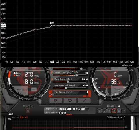

Pontosan így van. Viszont a 750mV-hoz már a max. adható -500MHz kell, különben bejön a korábban is taglalt parazita feszültséglépcső.

intuicio
#16657
Így van.

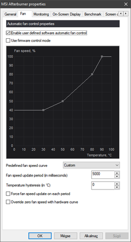

A windows ikon legyen aktiválva, ezt a profilt mentsd el 1-esnek pl., a lakat pedig legyen nyitva.
Így automatikusan indul az AB a winnel, az 1-es profillal, ami esetedben csak a ventimódosítást tartalmazza.
Csak játéknál ne felejtsd el kilőni.

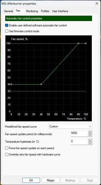

Illetve, hasznosabb a beállításoknál egy ventigörbét készíteni, hogy mondjuk 50 fokig éljen ez a 30%-os ventifordulat, aztán onnan emelkedjen a hőmérséklet függvényében. -
Viktor77
intuicio
#16655
FanControl, de természetesen AB is jó.
Idle 30% (ez alá nem tudod vinni) ez kb. 1100-as fordulat, szinte hangtalan. Így olyan 40 fok körül lesz.
Azért megijedni nem kell, a 62/74 is bőven belül van a működési tartományon.
intuicio
Csáo!
Kíváncsiságképp ránéztem HWinfon hogy ilyen melegben (szobába vagy 30°C) a Msi 3070 Suprim milyen hőmérsékleten van, és elég magas értéket olvastam
IDLE: 62°C
HotSpot: 74°C
Ventik: 0 RPM
Kicsit megijedtem, ezért gyorsba ráeresztettem AB-n egy max fordulatban
így le is csökkent
IDLE: 41°C
HotSpot: 54°C
Ventik: 1770 RPMAbban tudnátok segíteni, hogy hogy lehet erre valami olyan görbét csinálni, hogy ne 1770 RPM-en menjen? Mert így hangos is, olyan mint ha játszanék. De mondjuk beállítani olyan 500 RPM-re, max akkor felmegy a hőmérséklet olyan 50°C-re, az már szerintem vállalható.

Azt néztem én is hogy igazából még csendbe is maradhatok mert a gyári boost értéke ennek az Eagle-nek valami 1695 mhz, én most ezt toltam fel 1890 mhz-re, 937mV-on.
Míg a gyári valami 1081mV nekem is...(meglehetősen magas feszültséget adtak meg ezeknél a kártyánál)[Találtgyerek] Akkor jó lesz ez is, marad + 300 mhz-en.
Mivel Full HD-ban játszok, igazából ez a kártya tökéletesen visz mindent magas felbontáson. Csak jó volt játszani vele egy kis OC + alulfeszelés a gyári értékekhez képest. -

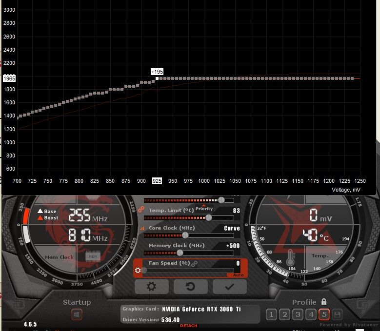

Igen így még nem olyan nagy, de ha én is szeretném használni mondjuk 925mv-on hogy minél "hűsebb" legyen, kevesebbet fogyasszon és ezáltal csendesebb is legyen a kártya, akkor már lehet nekem le kellene venni a core clockot 1800 mhz-re hogy mondjuk stabil legyen 925mv-on. És az 1800 mhz és 2000 mhz között már biztos van érdemi különbség teljesítményben.
Találtgyerek
maxika2004
#16637
Ez nagyon nem jó. Alacsony fesz mellett nagyon meleg és már az órajelből is visszavesz. Használtan vetted vagy már régóta használod? Gondolom nem is halk ilyen ventilátor fordulat mellett.
szika87

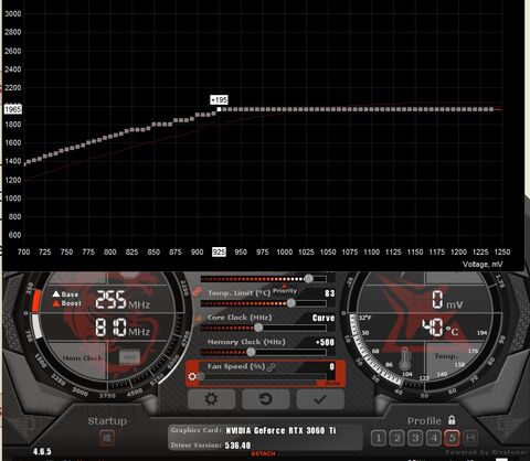

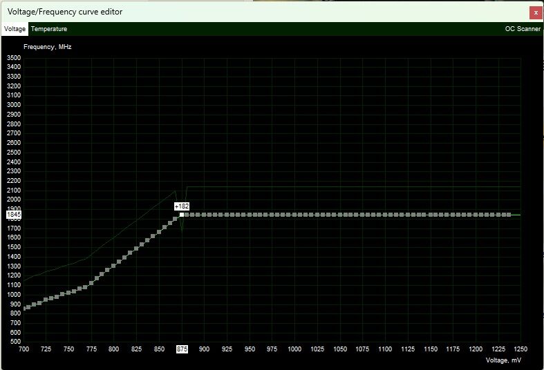

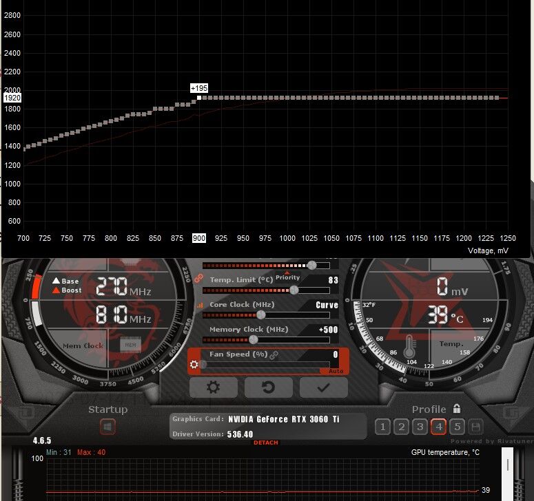

Mennyire reális hogy egy Eagle RTX 3060 ti alulfeszelve 937mv-on csak 1890 Mhz-et tud?
Igazából együtt tudnék élni ezzel, de olvasok itt olyanokat hogy mások 925mv-on 1980-2000mhz-en tudják pörgetni.
Ennyire nagy különbségek vannak kártya és kártya között?Lehet még egy kicsit játszadozok vele és tud lejjebb menni 937mv alá, bár így most stabil több napja játék terhelés alatt.
De 925mv-on egyszerűen nem tudtam belőni crashelt játékok alatt 1890-1900Mhz-en. -

Ilyen kis feszen, ekkora ventifordulattal ez nem kevés.
Nem vészes, de lehetne kevesebb. -
