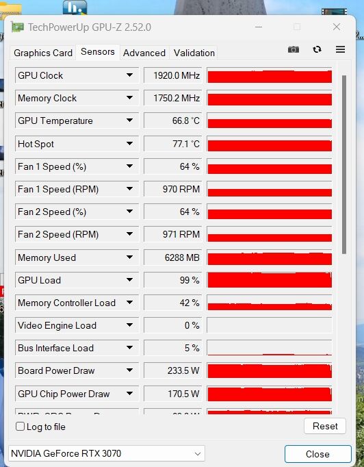

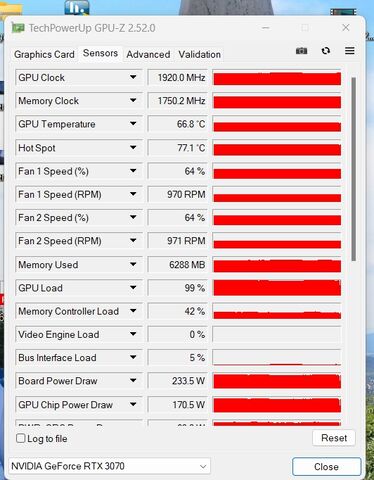

Üdv mindenkinek.
Vettem egy Gainward Phoenix 3070 kártyát. A hőfok felmegy 87-88-89 fokig, a kártya droppol 975Mhz-ig, és szépen ottmarad, miközben üvöltenek a ventik. Valami nem okés. Előtte egy 1060am volt, ddu-val csökkentett módban töröltem a drivert, és úgy raktam fel az újat.
Valakinek valami ötlet? -

Van valami ötlet? Szerintem emiatt melegebb idle.
Külföldi fórumokon se igazán találtam választ, viszont hasonló eseteket igen. -
Grave_444
Uhh, az már baromi hangos. Hűtés ugyanaz.
Nekem ugyan csak a sima, nem Ti verzió, de most 62 fok ~1500, max 1600rpm mellett.
Ha leveszem minimum 30%-ra is megtartja 68 fokon. 875mV 1950-1980MHz boost órajel.
Házhűtők max 600-700rpm-en mennek 35%-on, procihűtő is hasonlóan. Felette már zavarna.Más kérdés.
Idle memory controller load mennyi szokott lenni?
Nálam akár 40-50%-ra is tekeri. Jól van ez így? -

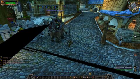

Ezek a csikok és színes pöttyök túlhuzott vram miatt vannak. 50mhz- el vedd lentebb a szokásosnal aztán jó lesz.
Nekem is csinált ilyesmit még a gainward 3070 jó multkoraban. -

Ilyen hiba lehet driver vagy hardveres gond (GPU vagy VRAM) miatt. A megjelenési formája változó és a mértéke is de nagyjából hasonlóak.
A legegyszerűbb ha először szoftveres úton próbálod megoldani egy tiszta driver telepítéssel. Hátha ennyi elég a hiba megoldására. Esetleg egy régebbi driver-t is megpróbálhatsz. Nekem ez a verzió van fent és nincs vele bajom: 528.24
Ha tiszta driver telepítés után továbbra is fennáll a hiba akkor minden hibázást fotózz-videózz. Ezekkel a birtokodban pedig megkeresheted az üzletet ahonnan vetted a kártyát vagy magát a VGA-t gyártó céggel is felveheted a kapcsolatot.

Igen, abból a szempontból, hogy egy pontból kiindulva sugár irányban voltak az égen különösségek, de nem fekete.
Illetve a karakter pólóján voltak fekete téglalapok kb az 5%-át lefedve a felületnek, de ha megfordultam nem volt.Nem rég frissítettem április óta először drivert, de azért 1-2-3 hét már eltelt.

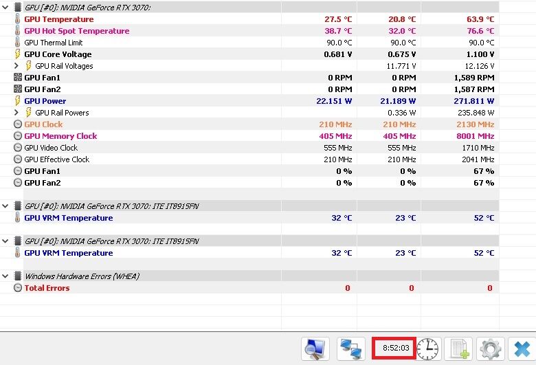

Én 4 Celsius eltérést látok maximális hőmérsékletekben. Hot spotban meg egy fok eltérés. Januárból.

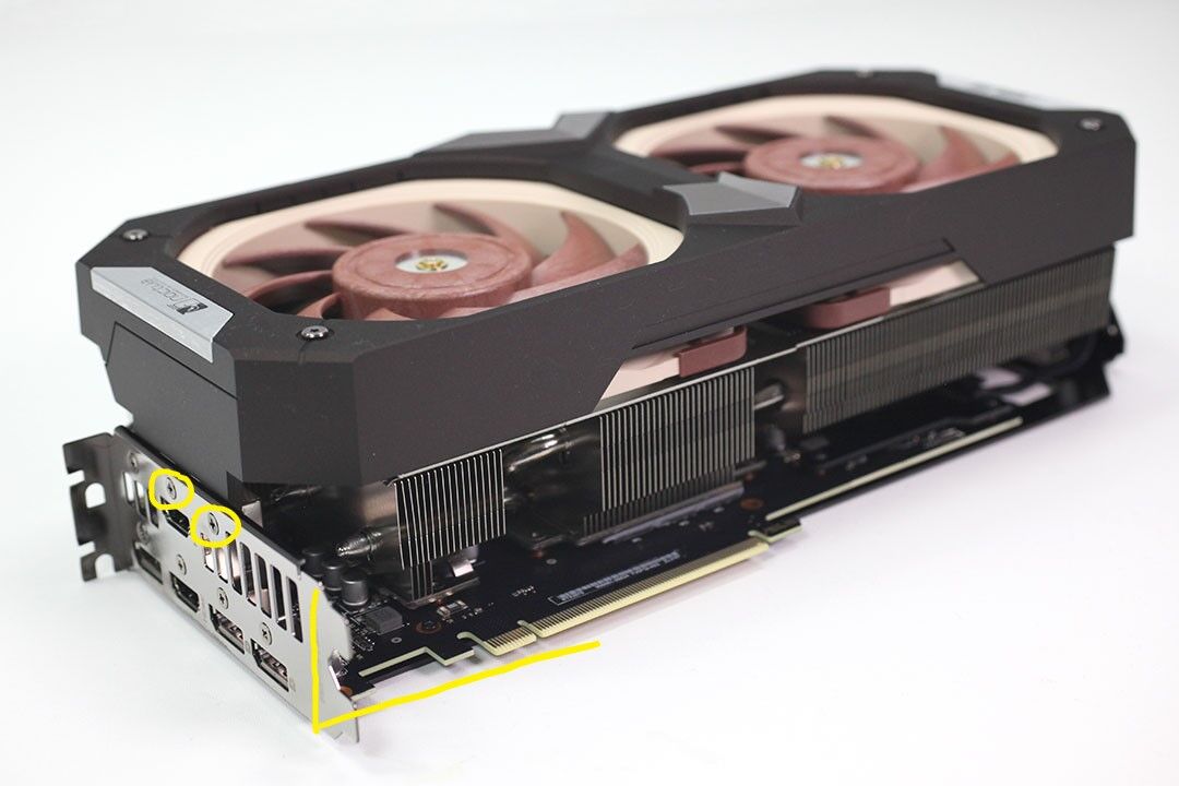

A Noctuán erre nincs szükség.
A sima TUF-nál azért jön ez be mert egyszerűen nincs egy plusz L alakú merevítés.
És ott is megrogyik a kártya.Az a sárga L akar összecsukódni a TUF-on.
Ugye az eredeti Jay féle videóban is ez a módszer azért működött mert egy Evga kártyával (mi mással...
) csinálta.
Ott se volt plusz csavar ami meggátolta volna a kártya lefittyedését már itt a PCIe bracket résznél. -

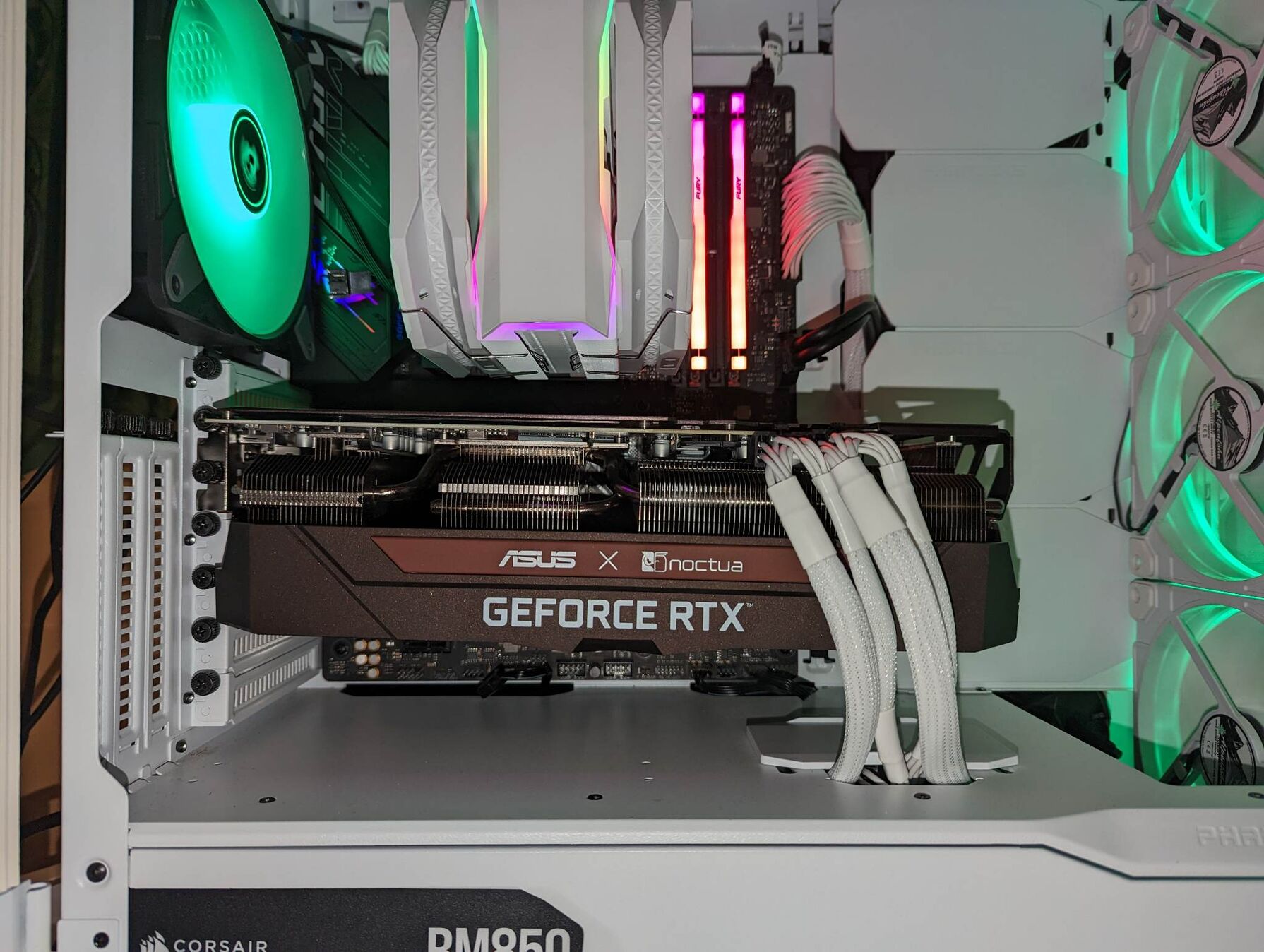

rup1u5
Mans20
#15548
Pedig a Noctua hűtőn még jó nagy lapos felületed is van amit kényelmesen föl lehet támasztani a VGA melletti üres PCI takarólemezekre.
Oda a sárgával jelölt sík felületre tegyél valamit, mondjuk gumi csíkot, hogy felfeküdjön a házad 4-es -5-ös üres PCI takarólemezére. Fekvő házban megcsinálod és ki lesz támasztva az egész hűtő úgy hogy nem is látszódik majd sehonnan. Sokkal jobb ez mint hülye pálcikákkal meg tartó karokkal támasztgatni. -

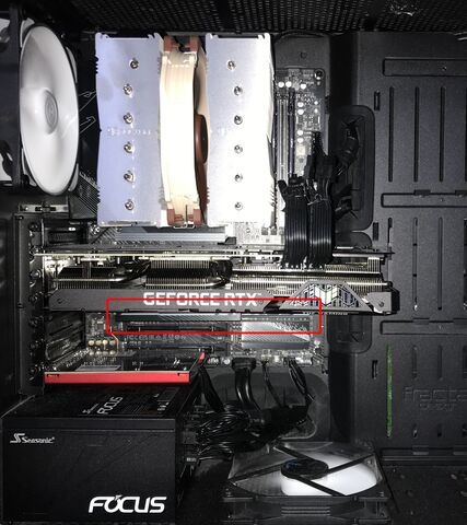

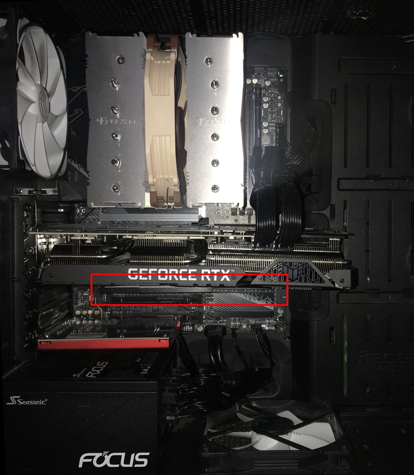

Joachim21
#15523
Igyekeztem ugyan abból a szögből lefotózni mit eredményezett nálam a költséghatékony kitámasztás.
Nem annyira adják vissza de a kártya hátsó sarka kb 5-6mm-el feljebb került.
A pirossal bekeretezett részen látszik leginkább és a backplate-en ahogy szinte csavarodik az első képen.
Előtte:
Lehet betolok oda még egy dugaszt hogy két ponton támassza a hűtőt.

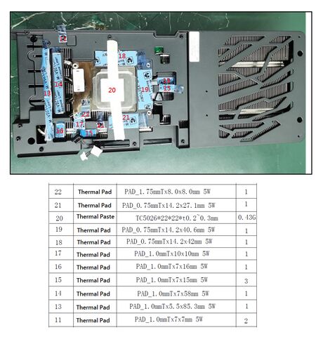

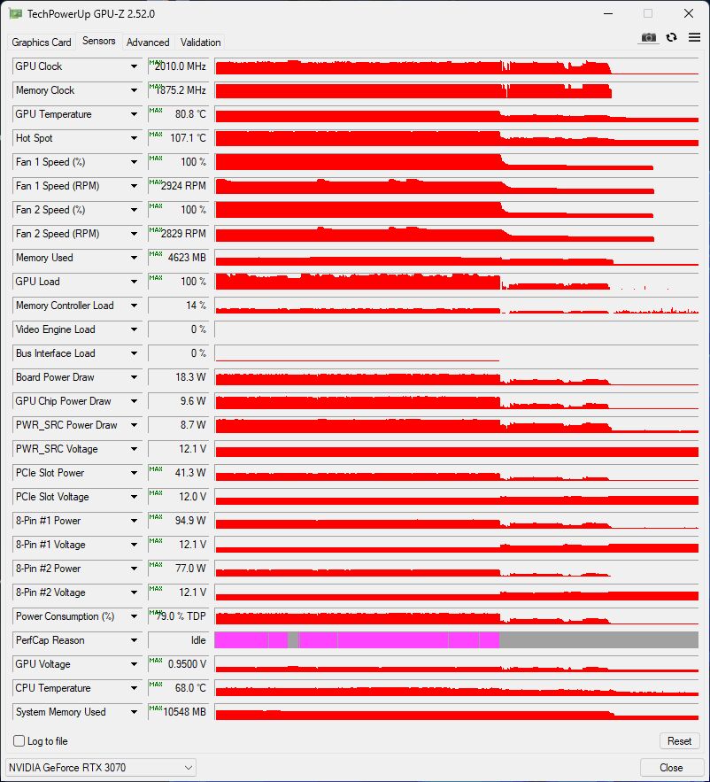

Szétszedtem a kártyát(Palit Jetstream 3070 OC) és újrakentem.
Az első screenshot PUBG 100fps-re korlátozva 100% ventivel, a második AS Valhalla fps korlát nélkül 38% ventivel.
A paszta teljesen ki volt száradva.
Brutális a változás.
Egyelőre a padokat hagyom úgy, ahogy vannak, majd valamikor lecserélem.
Így már mehet az OC is neki.
