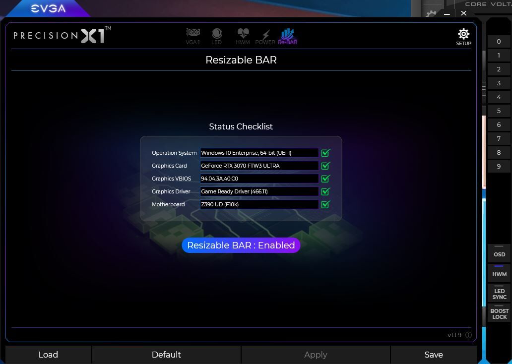

#9686
Nekem az Inno3D-hez fenn volt a honlapon a bios frissítés.
Konkrétan 2db kattintás volt az egész, és persze engedélyezni az alaplap bios-ában a ReBAR-t. -

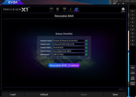

T0mBd1gg3R
Resizable BAR-nak mik az előfeltételei?
B560 lap
10700F
Gainward Phantom rtx3070
biosban be van kapcsolva, nvidia Control panel azt írja nem aktív
videokártyán biost kéne frissíteni hozzá? Valami decemberi van rajta. -

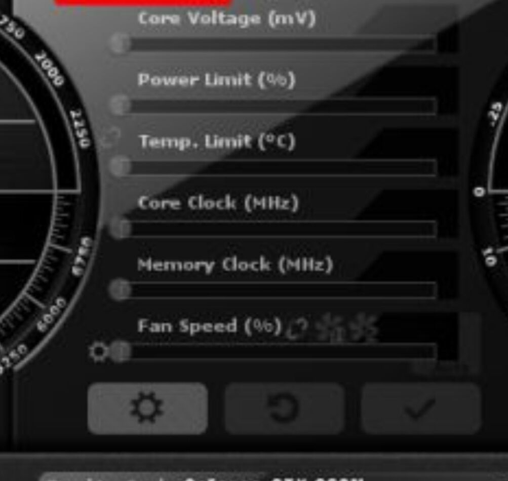

Maelephant
#9674
Mármint ilyen hőfokok 0,8V-on - 1860MHz boost mellett?
Mennyi ilyenkor a konkrét ventilátor rpm? Mert minden kártyánál mást jelent az 50%.
Egy Phoenix például 50%-on már hangos (1800rpm felett). Egy Asus Strix 53%-on kapcsolja be a ventilátort. Itt 1000 rpm a fordulat. Tehát amit kiír az MSI AB az nem hasonlítható össze más gyártó kártyáival. Csak a zaj és a fordulatszám. -

Alapvetően két oldalról közelítheted meg az UV-t. Vagy kinézel egy szimpi frekit és ahhoz keresed meg a Vcore-t - amin még stabil, vagy kinézel egy Vcore-t - amin még normálisan hűthető a kártyád (csendesen), és megkeresed hozzá a legmagasabb frekit, amin még stabil.
Hogy meddig mész le a Vcore/freki párossal, azt te döntötd el. Nyilván a teljesítmény csökken - ha csökkented a frekit, de hogy neked mennyi kell, azt te tudod. UV-val nem ronthatod el a kártyád. Max instabil lesz.
Én javaslom, hogy ne használd egyszerre az MSI AB-t és az EVGA PX-et. Két dudás esete egy csárdában. -
végre megpróbálkoztam a kártyám UV-jával (3070 EVGA XC3), mert meguntam, hogy hangos, illetve baromi hangos 50-70% fanspeednél. Két kérdésem volna:
- 800 mV / 1860 Mhz boost - szerintetek merjek még lejjebb menni, vagy érjem be ennyivel?
- ha az MSI AB-ban beállítom a releváns profilt, utána átlépek az Precision X1-be beállítani a csendes preset ventiprofilt, az X1 elindítása "kilövi" az AB-ben beállított fesz/órajelgörbét?
Előre is köszi. -

Valaki próbálta már z390-en a resize bar-t? kijött a bios de még csak béta
