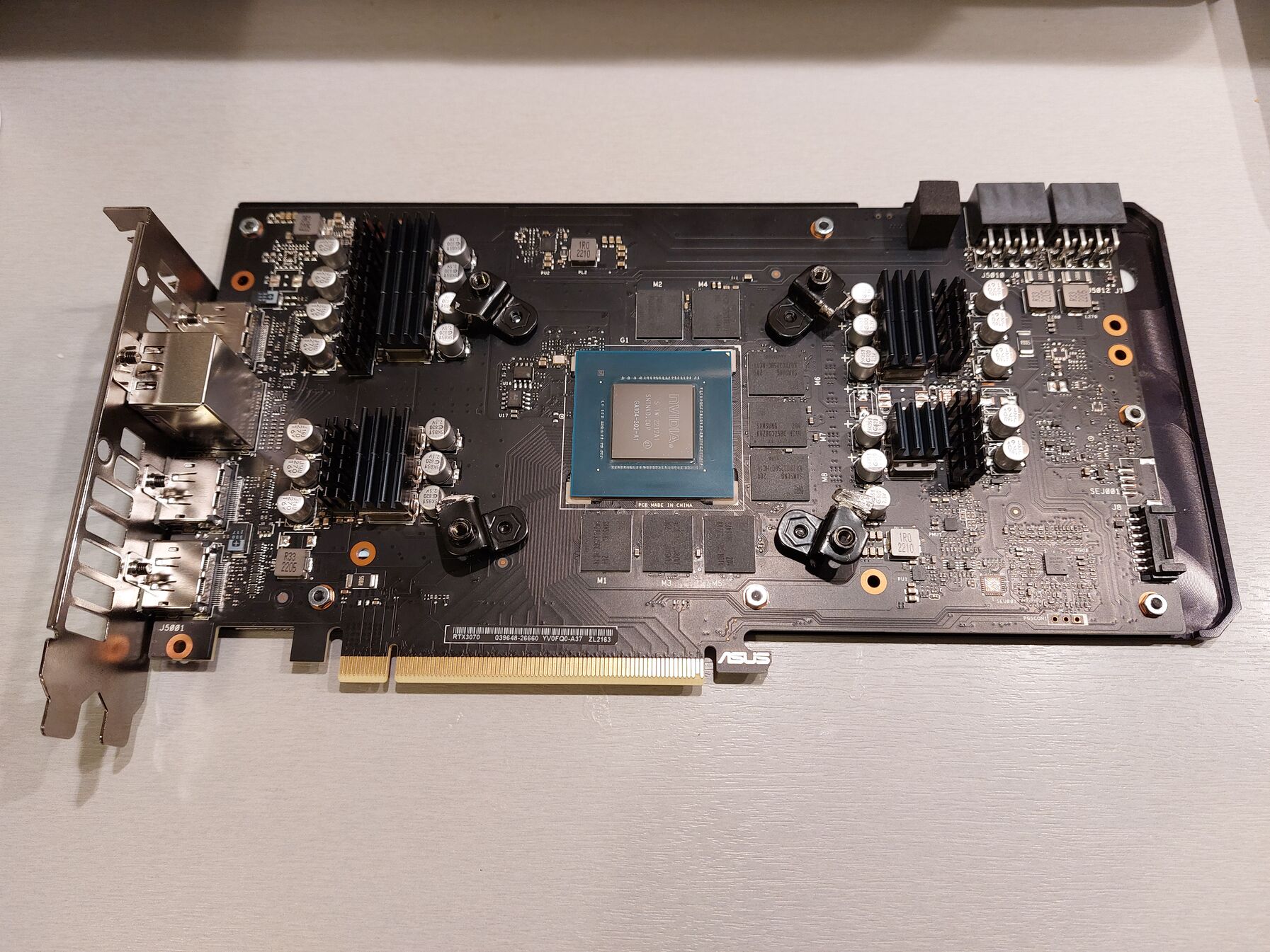

Sziasztok, tegnap érdekes problémába futottam, F1 2020 és F1 2022 közben is kék halál, kép elsötétülés, néhány színes vonallal néha, mintha memória nyekkenne meg. De kb. 10 perc után, addig semmi probléma.
Custom hűtés van, G12 Kraken, a GPU maga 45 fok sincs, hot spot 60, a VRM-en bordák vannak + két venti fújja le a levegőt róla, egyedül a memória csupasz. Backplate-en thermal pad a VRM és memóriák között.
Létezhet, hogy szimulátor ennyire terheli a memóriát? Mert minden más game, RDR2, CB77 megy, most futtattam le 3DMark stressz teszteket, semmi fagyás. Az RTX 2060-on is így simán voltak a memóriák, semmi probléma nem volt, valamennyi levegő még be is megy oda a ventikről.

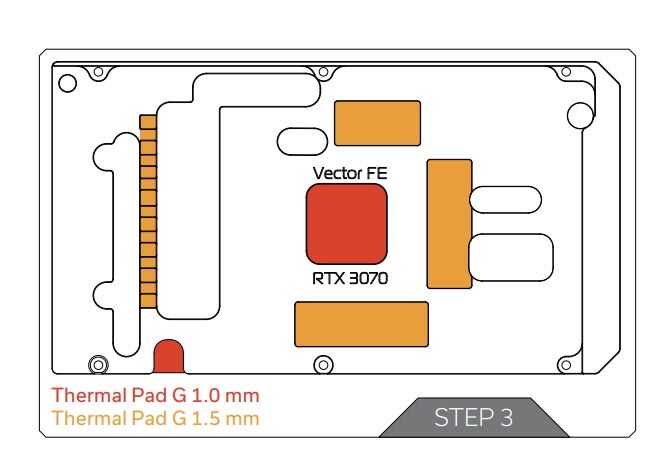

EKWB honlapján, amikhez gyártottak backplate-et, ott is meg lehet nézni az install manualban. ASUS-hoz pl. 2 mm-es kell.
GeForce RTX 30 Series - GPU Backplates - GPU Cooling - Quantum – EK Webshop (ekwb.com)

Thermal pad méretet itt találsz, 2mm-es kell a VRM és memória alá.
EK-IM-3831109836507.pdf (ekwb.com)

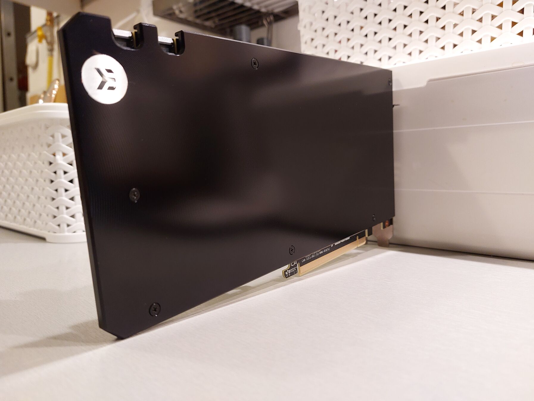

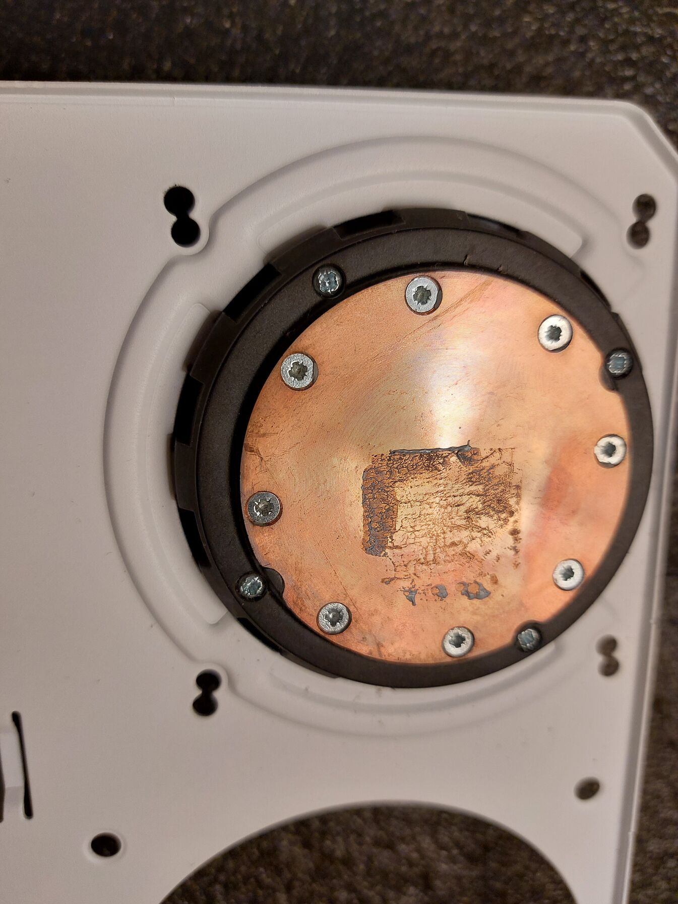

Véleményt szeretnék kérni, megjött a backplate, mert a gyárit az AIO miatt nem tudtam használni, az amúgy is csak dísz volt, nem volt padozva.
A cél az volt, hogy a VRM hőjét egy kicsit elvezessem a hátlapra is. Nos az lett az eredmény, hogy ez a hátlap olyan forró, hogy tojást lehetne sütni rajta. Az EK ajánlása szerint a memória, VRM és a GPU háta kapott thermal padot, a GPU temp érdemben nem változott, sőt mintha kicsit rosszabb is lenne.
Lehet, hogy a GPU hátsó részét nem is kellene padozni, mert csak rontja az AIO hatásfokát?
Azt hiszem van gyári padozott 3070, TI is, ott is forró a hátlap? Oké, hogy a hátlap nem csinál csodát és a vastag gyári borda viszi el az egészet, de itt is van azért kisebb borda a melegedős részeken, azokat venti hűti, a GPU kvázi ki van szedve a saját hűtésével, nekem fura, hogy ennyire felforrósodik.

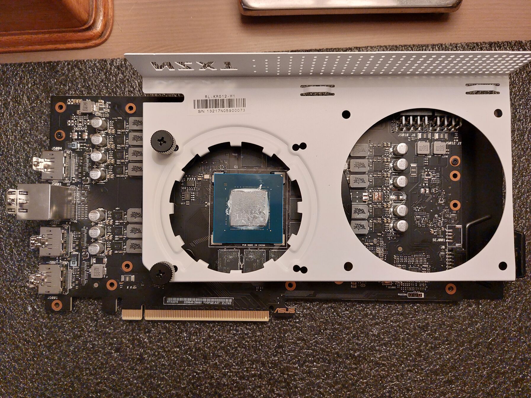

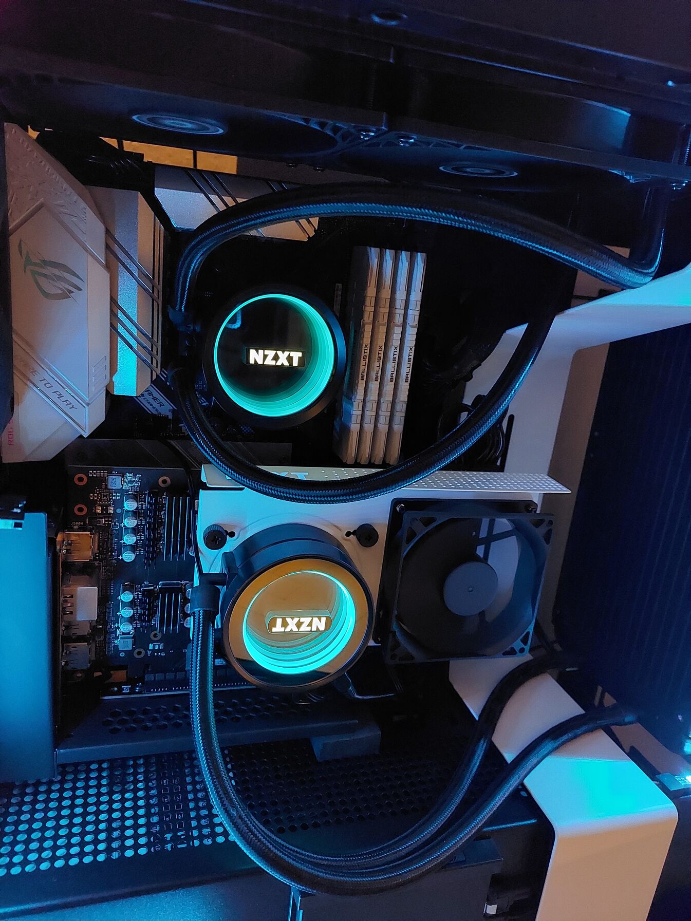

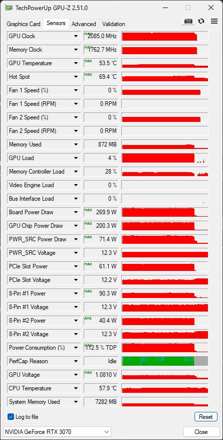

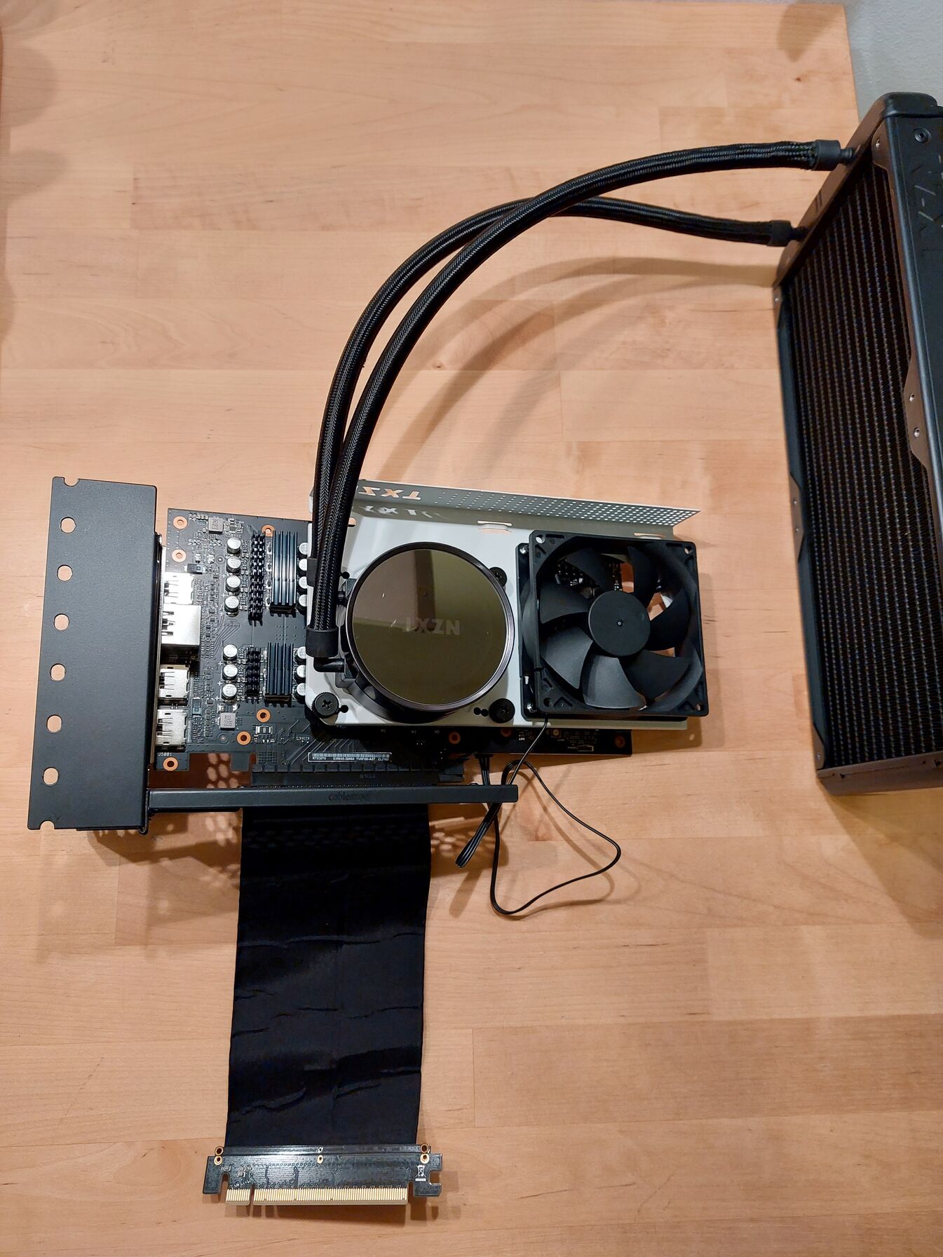

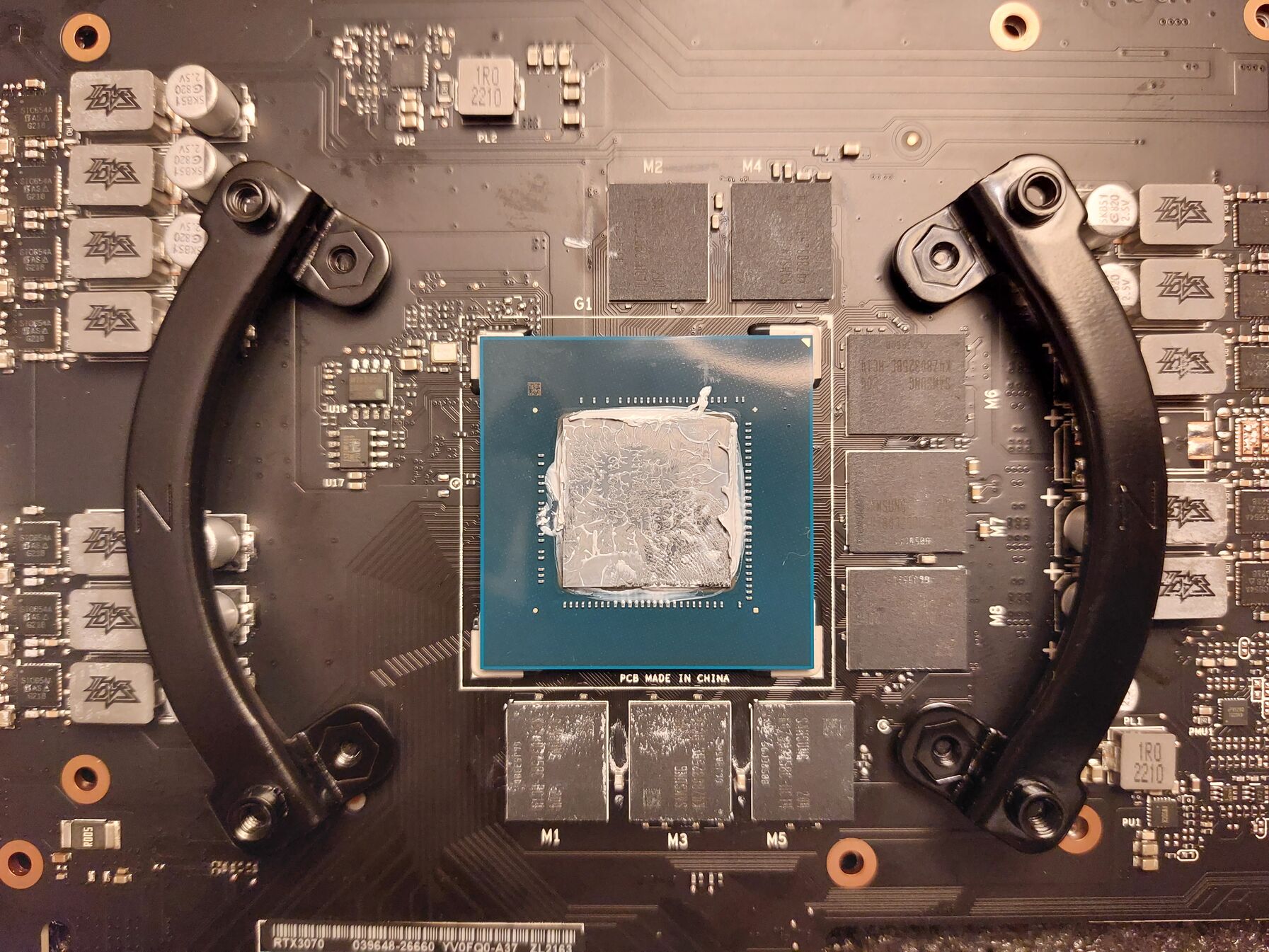

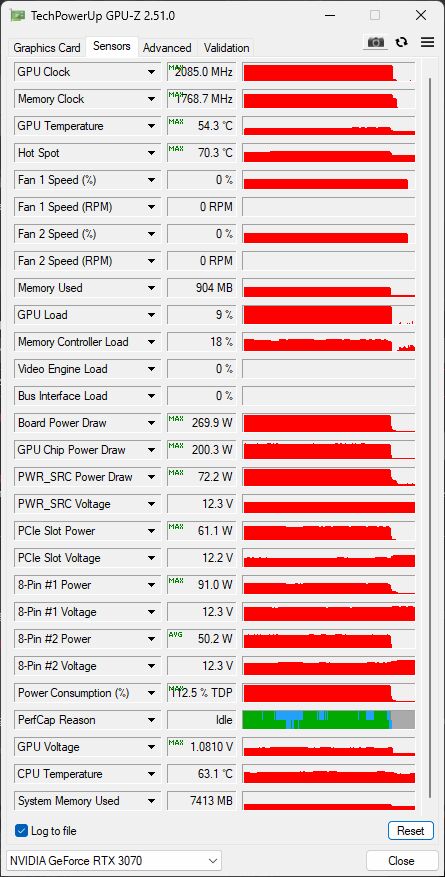

Sziasztok, volt egy kis időm összerakni a VGA+AIO kettőst + a risert. Kis idő, az több óra szívás, de legalább kipucoltam a gépet és újra felfedeztem mi hova van kötve.
Kicsit jobbra kellett vinni a furatokat, de most pont középen van a mag meg a borda közepe, elvileg tökéletesen kell hűtenie. Hátlapot le kellett venni kb. egy mili miatt, de hűtés szempontjából lényegtelen.
Első tapasztalatok: alap feszültségen, kb. 240 W-t ír ki a GPU-Z full terhelésen, így ez az AIO is elmegy 57 fokig, mondjuk a legalacsonyabb fordulaton van a pumpa, meg a radin csak egy 140-es venti van egyelőre bekötve 700-as fordulaton. A hot spot meg 78-ig ment fel (azt nem értem hol lehet ez a különbség, lehet leszedem és újrapasztázom). A jobboldali VRM rész nem melegszik (bordákat tettem arra is, ha leesnek rohadjon meg), kézzel is csak langyos a PCB, a jobboldali viszont forró, oda kellene egy extra venti.

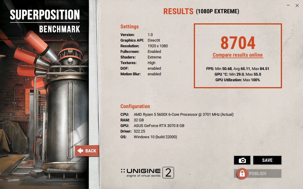

Undervolt 0.95-re. Ez nem tudom mennyit vesz el játék alatt, Superpositionban 500-pont mínusz, de a hőmérséklet 100%-on 42-47 fok közötti, hot spot is 65 körül, fogyasztás meg létezik, hogy 160W így? Így a jobboldali VRM se olyan forró, de ventit azért teszek oda.
Riser kábel 3.0-ás, első indításnál elindult simán, aztán Windows alatt párszor megdöglött, de BIOS-ban átraktam autóról Gen3-ra, azóta nem csinálja.
