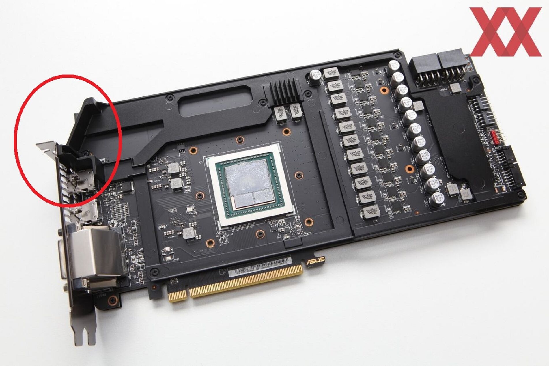

Van nálam egy Asus DirectCUII GTX 670 2 GB... 2012-ből.
Úgy megvan hajolva hogy csak na. Mivel még semmilyen alátámasztást nem kapott sem gyárilag sem pedig utólag és backplate is van rajta. De a kártya amúgy hibátlanul működik.

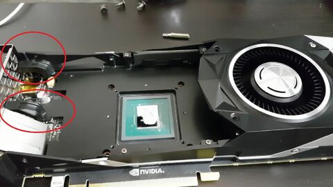

A 3090/TI Founders Edition-nál meg az I/O részen a fémlapra 3-3 csavarral össze van fogatva a pár de nagy elemekből álló gyári hűtés, hogy egy merev egész tömböt adjon a kártya:
A hajlás megint a házra vezethető vissza vagy arra hogy gyagyi a kártya hűtése és nincs megfelelően megcsinálva aztán ezen spóroltak x dollár centet...

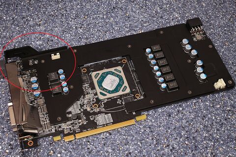

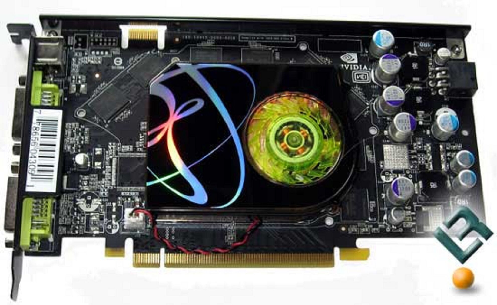

A hátsó fémlapnak az I/O részen van rendszerint nekitámasztva merőlegesen a kártya egész hűtése és a NYÁK. Ami mostanra 2 kg felett mozog...
Ha rendes gyártó rendes egyedi hűtésű kártyáját veszed, akkor nem kell ezzel foglalkozni.
Csak annyi a lényeg, hogy rendesen a helyén legyen ahhoz fektetett gépházzal illene berakni ezeket a téglákat... Pont emiatt... Az a 2-3 csavar meg tudja fogni a kártyát.
XFX 7900 GT 2006-ból:
forrás [link]

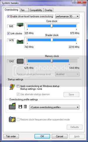

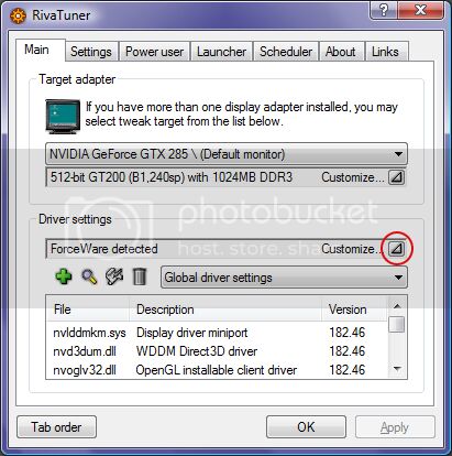

Mindegyik (MSI Afterburner, Asus GPU Tweak, EVGA Precision, ZOTAC FireStorm, SAPPHIRE TriXX, Gigabyte Xtreme Engine Utility, Palit ThunderMaster) az Rivatuner licenceit használja csak más kinézettel és a funkcionalitásuk-tudásuk is változik.
A Rivatuner volt az első VGA tuning szoftver Nvidia kártyákhoz 1997-től napjainkig. A GPU és VRAM csúszkák tologatásán kívül már egymagában is többet tudott.
Ezt az alapot és fokozatosan fejlesztett verziókat vette meg-licenceli az MSI meg a többi cég és húzta rá az Afterburner meg a többiek a többi nevet, kinézetet és adott funkciókat:
Basic Guide to Overclocking using Rivatuner
Anno a Rivatuner-el húztam az akkori GeForce 4 MX440-es kártyámat...
A Riva Tuner Statistics Server-é avanzsált az a része ami az FPS-t meg minden féle adatot kiolvas a játék közben a gépről.
Szóval mindegyik egy kutya. Ha az alapot fejlesztő nem fog pénzt kapni a munkájáért akkor sem az MSI AB, sem az Asus GPU Tweak meg a többi nem fog egy idő után naprakész lenni és nem fog tudni a szoftver mit kezdeni az újabb kártyákkal.
Persze lehet egy ideig ugyan úgy működik majd mert adott szoftveres információkat, kártyán lévő vezérlőket és hozzáférést-elérési utat tudja majd használni a régebbi verziós program újabb kártyák esetén, de szoftverhibákba és egyéb anomáliákba futhat az ember, mert nincs meg a naprakész állapota a szoftvernek.

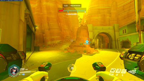

Annyira nem VGA gyilkos mint számítottam rá.
Kevesebb a maximum-egyszeri fogyasztása a kártyának mint korában Overwatch közben.A New World most is fut a háttérben:

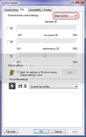

Az MSI AB tudja kezelni az EVGA kártyákat is. Mivel az EVGA Precision X is az alapot adó Riva Tuner egy módosítása-licence.
Az alapját adó Riva Tuner-nek édes mindegy ki gyártotta az adott VGA-t. A Riva Tuner-nek avagy mostani nevén Afterburner-nek (vagy akár ASUS GPU Tweak...) csak az a lényeg, hogy az adott ventilátorszabályzásért felelős chip-el tudjon kommunikálni azaz értékeket kiolvasni és szabályozni azokat.

MSI AB-vel a Founders Edition 2 ventis kártyámon a ventilátorokat tudom vezérelni egyszerre vagy külön-külön.
Az a gond, hogy a ventilátorszabályzó programok össze tudnak akadni egymással és akkor különféle anomáliákat tudnak okozni. Egyszerre mindig csak egy ventilátorállítgató program legyen fent Windows alól.
Alaplapról állítani a rákötött ventilátorokat BIOS-ból. A VGA ventilátorait MSI AB-el érdemes.

Egyszerűen szemléltetve a magam részéről egy ilyen görbére törekszem:
Ahol a koordináta rendszerhez hasonló x és y tengelyes grafikus felületen lehet szabályozni a fordulatot ott úgy szoktam pakolgatni a bogyókat.
Csak az a lényeg, hogy lehet törekedni a minél halkabb működésre, de meg kell támogatni a melegedő hardvert és az átmelegedő vízhűtés radiátorait légmozgással, hogy azért minél több és hűsebb levegő kezdjen el mozogni és cserélődni a radiátoron, a gépházon belül az alkatrészek körül és a meleg meg jusson azért ki a házból.

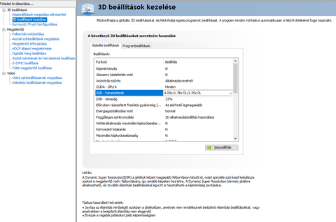

Az Nvidia driver-ből hozom elő DSR-rel a nagyobb felbontást:
A szorzók a monitorod natív felbontására vonatkoznak.
Így nem kell a bármelyik teljesítménygyilkoló és képet elmosó-homályosító élsimítást használnom.
A felbontásnövelés arányaiban kevesebb erőforrást igényel és más terhelést ad a kártyának mint az azonos vagy kevésbé hatásos mértékű élsimítási eljárások amivel hasonlóan sima éleket de elmosott képminőséget kapsz csökkentett FPS szám mellett...Adott offline-online játékban a magasabban renderelt felbontást ha bírja a gép akkor használom.
Számomra az a lényeg, hogy adott játékban adott elvárt FPS szám mellett recés-fűrészes éleket és életlen grafikájú játékot ne lássak.
