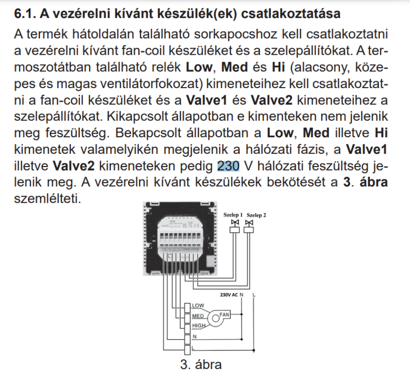

Szia. Már majdnem egy hete működik ez a rendszer a Computherm E280FC és 3db Shelly Plus i4-gyel a Sabiana fan-coilok (2 csöves) vezérléséhez. A 7 eres vezetékre szükség a fan-coilhoz. Utólag talán már 10 ereset választottam volna (bejövő L, N, PE miatt).
Ami bosszúságot okozott az az volt, hogyha a SW bemenetet a vezérelt szelephez kötöm, akkor 140 Voltot mérek, még kikapcsolt állapotban is! Így az nem volt használható, azaz az input mindig true volt.
Szerencsére a másik szelepkimenetre (Valve 2 L) semmi nem volt kötve, így onnan tudtam levenni a 240V/0V jelet.Itt pedig a Scene beállítás, ami kikapcsolja a Shelly Plus 1PM-et, ha mindhárom szelep (sw input: false) ki van kapcsolva.

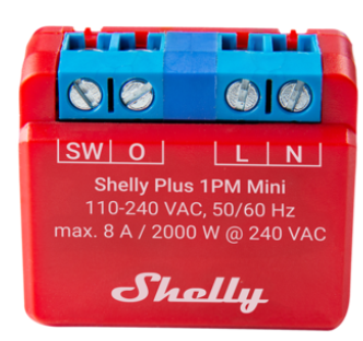

Előtte még lenne egy másik kérdésem is. Shelly 1PM mini (ez maradt, mert jól működött) van olyan Switch beállítás, hogy a SW port mindig zárva (NC) legyen? Függetlenül a relé állásától.
Az elképzelés az, hogy a keringető szivattyút a Shelly is be tudja kapcsolni és a termosztát (Computherm Q8RX vezérlő) is, ez van a switchre kötve, viszont csak akkor kapcsoljon ki a pumpa, ha mindkettő (Q8RX és Shelly 1PM mini) kikapcsol.
B opció, hogy nem kötöm be a SW portba a vezérlőtől jövő vezetéket, hanem párhuzamosan futtatom.

3 db Shelly Plus 1 Minit szeretnék beállítani, hogy amikor az SW pinen megjelenik a 230V, akkor küldjön egy jelet, ami egy másik relét (Plus 1PM Mini) kapcsol be (keringető szivattyút). I és O portok üresek. Hogy kellene ezt megközelíteni? Amikor a Button van kijelölve, akkor a Scene alatt ez nem jelenik meg. Ha Switchet, akkor meg nem találok jó opciót.
A szelep írányítását egy termosztát (Computherm E280FC) végzni. Amikor a Valve1 "L" jelet kap, akkor megy ki az SW portra a 230V a Shellyn is.
