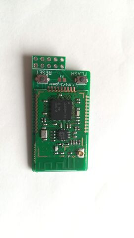

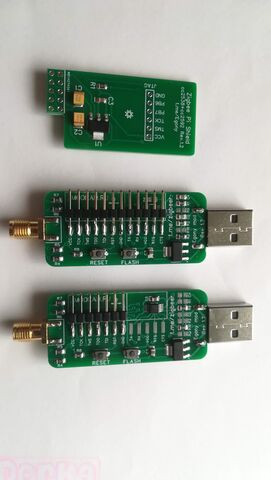

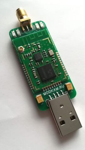

#23355
Ma végre megérkezett a Jlink v8... felraktam a drivet és a flash programot.
Összekötöttem a programozót a stick-el... és még mindig nem megy!!!!!Elszórakoztam vele egy fél órát, amire rájöttem, hogy az egyik kábelem szakadt! Pedig új kábel volt amikor múltkor próbálkoztam vele.
Kábelcsere után egyből sikerült flash!
Valószínűleg ment volna múltkor a cc2538-bsl-el is, ha jó lett volna a kábel... ez tanulságos volt!
Hétvégén indul a stick tesztje!
