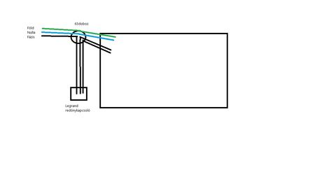

válasz kgymac #43906 üzenetére
Igen, innen indult az alap hiba, csak odavitt randomba áramot nekem, eleve külön körre kértem.
Most jelenleg nincs fázis kint direktbe a redőny tervezett helyénél, a rajz szerint ami csatolva van kellene, azt kell pótolnom ha jól értem.A falon belül van doboz amin keresztül vittem mindent kintre, viszont ahogy néztem a leírást a sonoff azt írja nem fér bele egy sztenderd 65-ös dobozba :/
Amiért kérdeztem lehet-e kívül a vezérlő szimplán azért van mert a redőny kábelét nem fogom tudni jelen kialakítással behúzni kintről(nem vagyok biztos kell-e egyáltaán behúzni), túl kicsi cső van bent a 4 ér is alig ment ki ahol kanyargósabbra vette a nyomvonalat.A jó lányok azt mondják: NEM! A rosszak azt, hogy: HOL? :)
bolvar
válasz matt22 #43853 üzenetére
Villanyász emberünk nem értette meg a feladatot így én módosítottam annyit, a fázist lehoztam a kapcsolóhoz, és onnan 2 eret behúztam vissza. Ha jól értelmeztem a bekötést ez nem teljesen jó így mert a fázisnak mind a 2 helyre direktbe elkéne jutnia jól gondolom?
