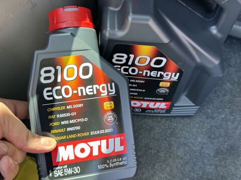

Subaru megkapta az Eco-nergy 5W-30-at, arról nincs kép. Mármint az van amikor megvettem. (Igen, több mint másfél hónap késéssel került bele. Furdal is a lelkiismeret, ráadásul vidékre is elmentem a túlkoros olajjal, remélem nem sértődött meg nagyon a kocsi. Mondjuk az olajszűrő jól rá volt szorulva...

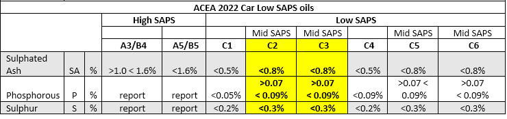

Csak relatív több a hamu tartalma, mint a Motul clean olajoknak. Eco-nergy meg a Specific ford olaj is 1% fölötti hamu tartalma van. A kifjezetten mid-SAPS meg low-SAPS olajoknak meg ennél azért kevesebb.

A C1/C2/C3/C4 a DPF minősítések.

A HTHS-re megint ráparáztam kicsit, nem egyértelmű mi is kéne nekem. Bár gondolom a kifejezetten energy conservinges bélyeg azt jelenti hogy low-HTHS kell, de sose vagyok biztos ebben. Az Eco-lite 3.3 mPa*s, ez meg 3.0.

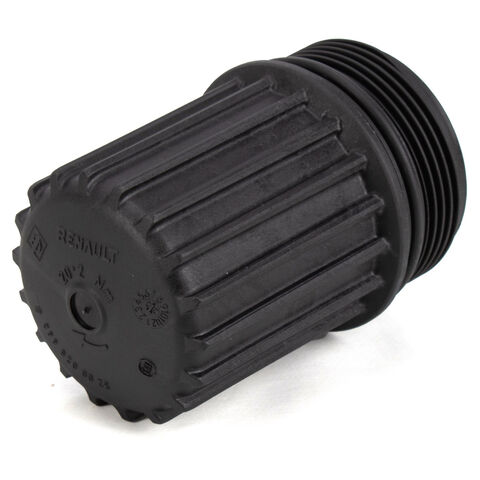

Amúgy erről jut eszembe Renault papírszűrős házhoz lehet valahol kapni leszedőt? Eszeveszett módon rá tud szorulni és semmi fogás nincs rajta. Múltkor is már a vízpumpafogóval dolgoztam meg, de félek eltöröm.
