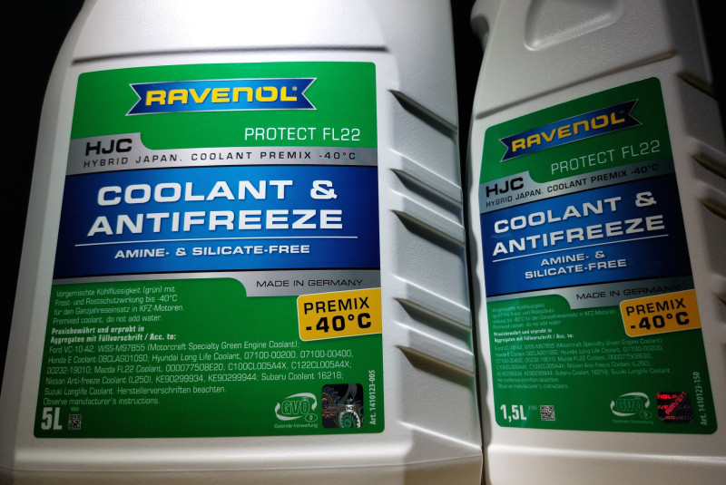

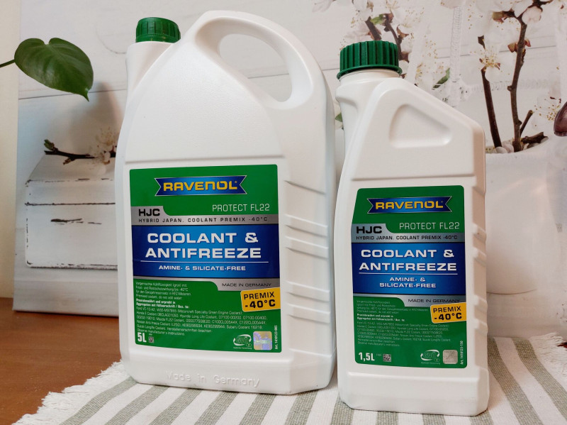

    2012-es Ford Fiesta 1.6 tdci-hez vettem pár dolgot. Gyári fagyálló, motorolaj: Total Quartz 9000 NFC (WSS M2C913-D), gyári, réz tömítőgyűrő az olajleeresztő csavarhoz (ami amúgy 1-2 hónapja volt cserélve), Mann 716/2x olajszűrő. Forrás Ford Petrányi + Kauffer.
    Eredetileg a gyári fagyálló narancs színű volt WSS-M97B44-D előírással. Ez néhány éve megszűnt. Jelenleg a lenti WSS-M97B57-A1 az aktuális (alvázszám szerint is lekérve) ez hivatalosan sárga vagy zöldes sárgás színű.
    Az olaj 4 literes, 2026.01.19.- es gyártási idővel!

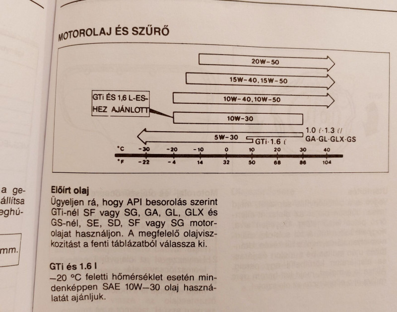

    Swift kérdés
    Ugye a Ravenol VMP 5W-30 egy közepes hamutartalmú ACEA C3-as olaj (+api sn), gyári elfogadások: BMW Longlife-04, MB-Freigabe 229.51, Porsche C30, VW 504 00, VW 507 00
    Tbn 8,8, noack 6,4, hths 3,7, VI 179
    Így hogy nem egy "régimódi" a3/b4 full saps "csak" közepes hamus, mi lehet az elméleti határ ameddig bírná? Km? Csak 100-as benzin mellett.

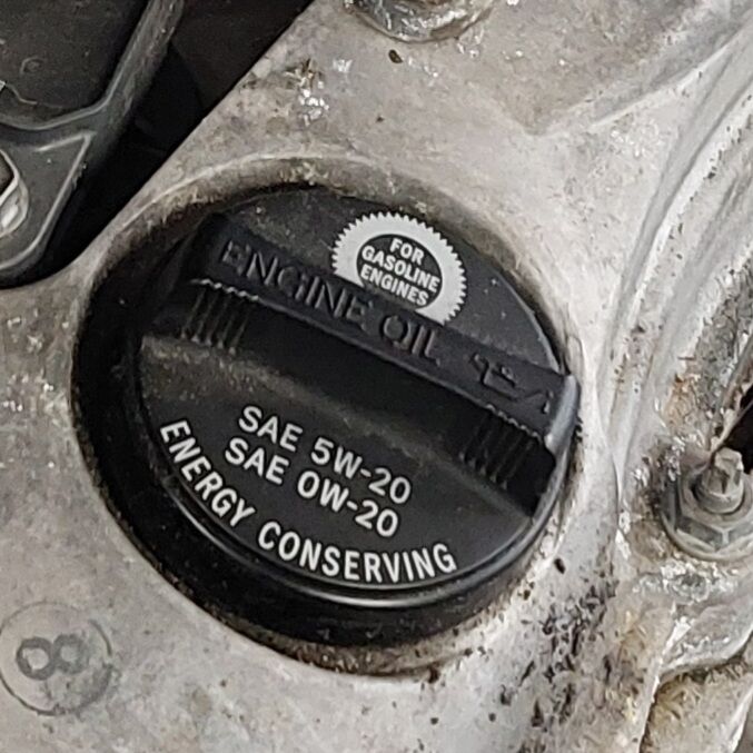

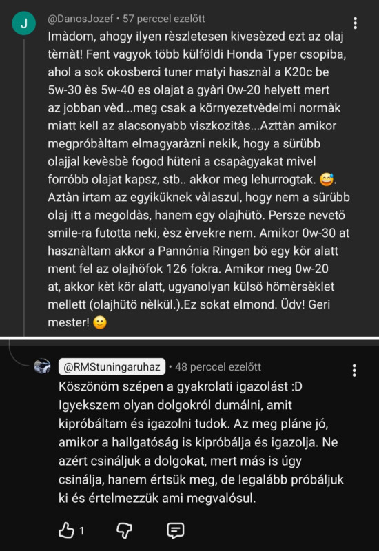

    A 0-ás olaj csak hidegen "híg", ez is a cél, hogy minél előbb ott legyen az olaj ahol kell, de ebben az állapotban még mindig sűrűbb, mint bármilyen olaj üzemmeleg 100 C°-on. A meleg oldali rész viszont ugyanúgy a 40-es tartományban van, mint a jelenlegi Motulnál. Előbb kezdené csipegetni az 5W-40-es Motult a motor, mint egy csúcs 0W-40-est, ahol pl kevesebb a noack párolgás vagy amilyiknek magasabb a 100fokon mért viszkozitása.
    A hölgynél a 20-as meleg oldal volt a ludas inkább, nem az hogy 0-ás volt. Plusz lehetett egy gyengébb eresztésű 0w20 is. Vagy egy olyan ami a 20as tartomány alján volt az 5w30as meg mondjuk a 40es osztályhoz közelebb.
    Egy Ravenol SSL 0W40 pl "sűrűbb" melegen 100 fokon mint az Xcess gen2 5w40 (ssl 13.8 mm²/s vs xcess 13.5 mm²/s. Magyarul ha elkezdené enni a motor az olajat, a motul kezdene előbb fogyni.
    (Kérem a tapasztaltabb fórumos társakat, hogy mielőbb javítsanak ki, ha tévesen értelmezem a dolgot.)

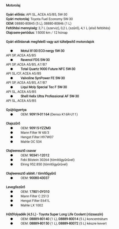

    Nos, vissza a témához. Érdekes autóba botlottam, szeretem az ilyeneket. 2006-os, már a gyártás utolsó évéből.
    Segítségemre volt az eredeti kézikönyv, az Emil-Frey és a budaörsi Jeep-CarNet szerviz. Mindkét helyen alapvetően segítőkészek voltak. Szerencsére a Chrysler is a Stellantis-hoz tartozik, így jó esetben a szinten csoporthoz tartozó más márkaszervizek is tudnak segíteni, alkatrészekkel vagy az előírásokkal kapcsolatban.
    Chrysler Sebring 2.4 L (EDZ) DOHC 16V, 112 kW
    Motorolaj gyári előírás: Chrysler MS-6395, 5W-20, 5W-30
    Feltöltési mennyiség: 4,7 L (szűrővel)
    Csereintervallum: 10.000 km / 6 hónap
    Fokozott igénybevétel esetén: 5000 km / 3 hónap.
    Kifejezett az API előírást külön nem részletezi a kézikönyv, de ebben az időben az SM volt az aktuális. Majdnem mindegy, mert bármelyik mai olaj túlteljesíti.
    Az 5W-20 az amerikai modelleknél volt előírva, de nem műszaki, hanem elsősorban mindenféle fogyasztási meg ilyen olyan spec amerikai szabályozás miatt, ami minket most nem érdekel.
    Egyébként az olajbeöntő sapkán is jelöli a viszkozitást, amit a kézikönyv is külön megjegyez. Nálam 5W-30.
    Alternatív motorolajok

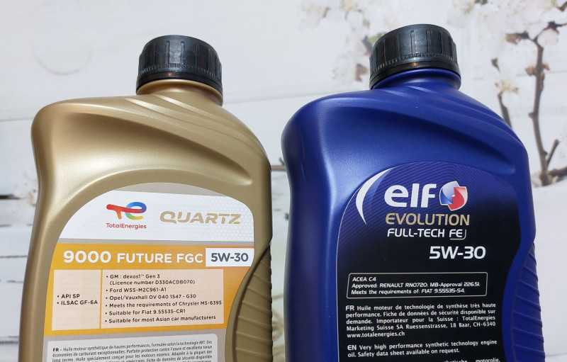

    • Elf Evolution 900 USX 5W-30
    • Mobil1 X1 5W-30
    • Motul 8100 ECO-lite 5W-30
    • Total Quartz 9000 Future FGC 5W-30
    • Ravenol DXG 5W-30
    Olajszűrő: 4105409AE
    Olajleeresztőcsavar (tömítéssel): 6507741AA
    Légszűrő: 05011836AA
    Gyújtógyertya: Champion RE16MC
    Gyújtókábel: 05033233AE
    Automata váltó (41TE / 604), olaj: Mopar ATF+4
    Nem ajánlott semmi mással játszadozni, ha egy szerelő mást szeretne beleönteni, pl valami általánosabb Dexron olajat vagy hasonlót, el kell küldeni a p..ba.
    Alapvetően élettartam olaj, de tudjuk ez mit jelent. Hivatalos B opció, csere ajánlott minden 60.000 mérföld v 96.000 km után.
    Mennyiség: 3,8-4 L
    Automata sebességváltó szűrő: 04864505AB
    Ugyanez a Mopar ATF+4 olaj kell a kormányszervóhoz is.
    Hűtőfolyadék (fagyálló): G05 (HOAT), Chrysler MS-9769. Van gyári Mopar belőle, az a legbiztosabb. Tilos keverni sima G12-vel vagy egyéb nem kompatibilis folyadékkal, zselés trutyivá alakul. Konkrétan olvastam is ilyen történetekről.
    A gyári Mopar 100.000 mérföldön (~160e km) át vagy 5 évig bírja.
    Feltöltési mennyiség: 7,5 L (szerviz szerint 7,9)
    Fékfolyadék: Mopar DOT 3, SAE J1703 (DOT4, DOT4 LV is mehet)
    Vezérlés, fokozott igénybevétel: 90.000 mérföld / 150.000 km
    Normál: 120.000 mérföld / 220.000 km.
    Szíjas, erősen ajánlott komolyan venni az időben törtenő cseréjét, mert ha gubanc van garantáltan viszi a motort is magával.
    Alapvetően, ha megkap mindent nem rossz motor. A 2.7-es problémásabb.

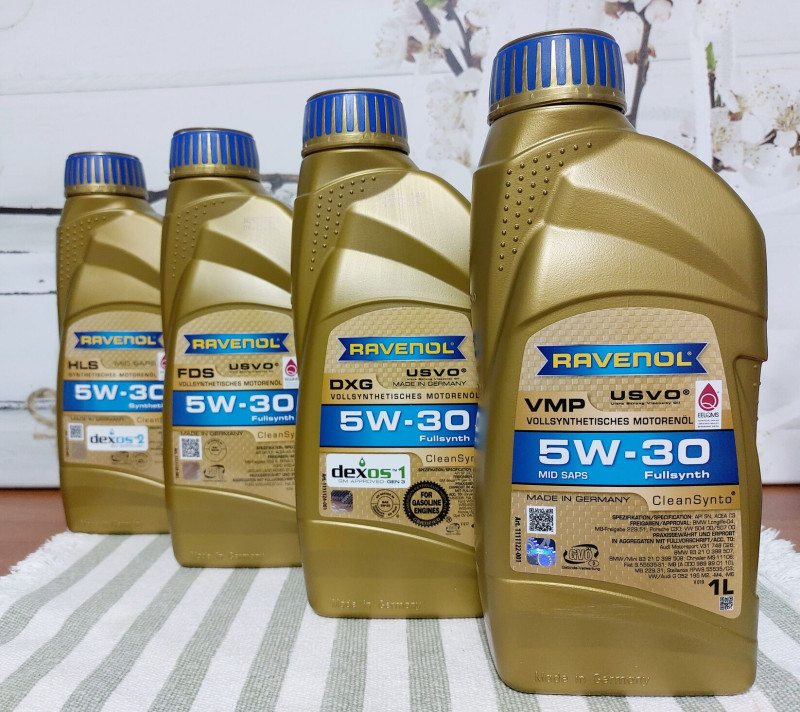

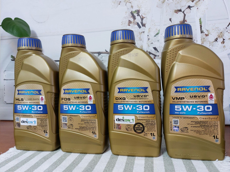

    Motul 8100 Power 5W-30 vs Ravenol VMP 5W-30
    Viszkozitás 40°C: 64.2 mm²/s vs 66.3 mm²/s
    Viszkozitás 100°C: 10.8 mm²/s vs 11.9 mm²/s
    HTHS viszkozitás 150°C: 3.2 mPas vs 3.7 mPas
    VI: 160 vs 179
    Dermedéspont: -45°C vs -60°C
    Lobbanáspont: 248°C vs 238°C
    TBN: 7.9 mg KOH/g vs 8.8 mg KOH/g
    Qru, váltóolajnál nekem is külön hangsúlyozták azt hogy full szintetikus legyen és 75W-90.

    Fiat Panda 1.2 8V (2012, 3. gen)
    Motor: 169A4000, 1242 cm³, 51 kW / 69 LE, EURO 5
    Motorolaj: Selenia K Pure Energy 5W-40, API SP, ACEA C3, Fiat 9.55535-S2 (2,8 L)
    Hűtőfolyadék: Petronas Paraflu Up (4,6 L)
    Váltóolaj: Petronas Tutela Transmission Gearforce SAE 75W (1,65 L), Fiat 9.55555.MZ6
    Fékfolyadék: Petronas Tutela Top 4 (0,55 L)
    Ablakmosó folyadék: Petronas Tutela Professional SC35 (2,7 L)
    Gyújtógyertya: NGK ZKR7A-10 vagy Champion RA8MCX4
    Valaki talál benne hibát? Ahogy látom szokásos fiat jelenség, a Selenian kívül nem sok gyári elfogadásos olaj lesz hozzá.
    Másik, 2006-os Renault Master, 2.5 dCi, 81 kW (elvileg nincs dpf), ehhez tud valaki preciz pontos előírást? RN ? Neten, keresőkben 0w40től 10w40ig van minden, de nem is ez a lényeg, hanem az eredeti renault előírás kellene.

    Érdekes módon a ravenol nem hjc-t dobja fel, hanem ezt a sárga TTC-t. Pár hónapja írtam nekik mi alapján ajánlja a keresőjük ezt a HJC helyett, de nem kaptam választ.. ráadasul ezen ott van hogy foszfátmentes.
  • d4d
    válasz tboldi #18315 üzenetére
    Ravenol HJC, egy 2017-es adatlapján ez szerepel
    "RAVENOL HJC Hybrid Japanese Coolant Concentrate is an ethylene-glycol based, proven coolant without phosphates, nitrites, amines and silicate."
    Ajánlás:
    MAZDA FL22 Coolant, FORD WSSM97B55 (Motocraft Speciality Green Engine Coolant), FORD VC-10-A2, Nissan Anti-freeze Coolant (L250), Nissan KE90299934,
    KE90299944, Nissan KLD4100002EU, KLD41-00002, 999MP-GTRT00P, Hyundai Long Life Coolant, Hyundai 07100-00200, 07100-00400, 00232-19010, Mazda
    000077508E20, C122CL005A4X, C100CL005A4X
    Viszont! Az aktuális szöveg,
    "RAVENOL HJC Hybrid Japanese Coolant Concentrate is an ethylene-glycol based, proven coolant without, amines and silicates."
    És változott az ajánlás is, van már többek közt Subaru és Suzuki is a listában. Nekem is ez kerül bele. A németek azt írták a régi swifthez, etilén glikol alapú legyen és szilikátmentes.
    Recommendation: 08CLAG010S0 Honda E Coolant, Ford VC-10-A2, Ford WSS-M97B55, Hyundai 00232-19010, Hyundai 07100-00200, Hyundai 07100-00400, Hyundai Long Life Coolant, Mazda 000077508E20, Mazda C100CL005A4X, Mazda C122CL005A4X, Mazda FL22 Coolant, Nissan Anti-freeze Coolant (L250), Nissan KE90299934, Nissan KE90299944, Subaru Coolant 16218, Suzuki Longlife Coolant
