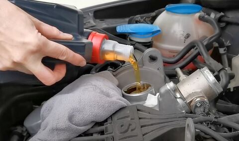

):1.2 TSI CBZB Jetta-n megcsináltam a hűtőfolyadék cseréjét.
Érdekességképp, a teljes fagyálló mennyiség a rendszerben 7.7 liter:
forrás: CBZB Cooling System
Viszont ami lejött, az csupán 3 liter..! Ami azért érdekes mert a legtöbb helyen 4.5 litert írnak. Szal ez inkább egy frissítés volt, ami mondjuk nem probléma, mert túlzás nélkül állathatom hogy a 14 éves, 270e km-t futott gyári hűtőfolyadék gyönyörű volt. Állagra, színre, és szagra is. Minimálisan volt színben eltérés az újhoz képest, és lehet hogy a ph-ja már nem volt az igazi, stb, de teljesen tiszta volt, a tágulási is tisztára ürült.
Feltöltésnél 2 liter ment bele elsőre, aztán ahogy légtelenítette magát a rendszer, belement még a maradék 1 liter.
Febi G12++ ment bele.

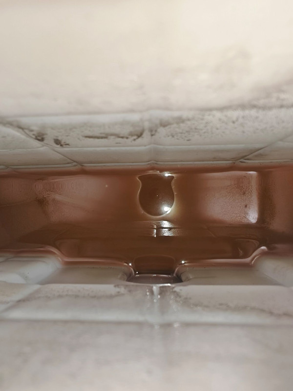

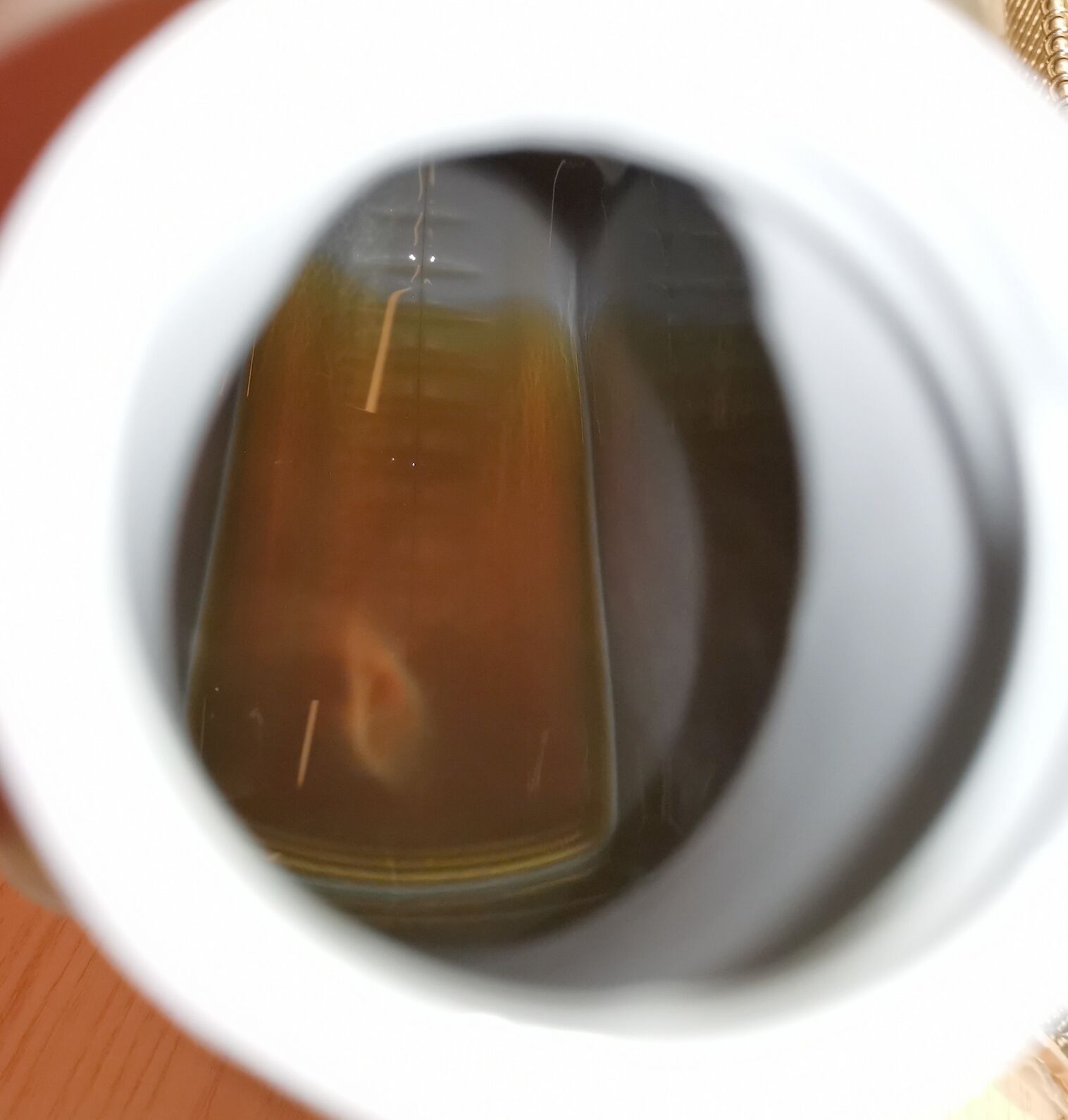

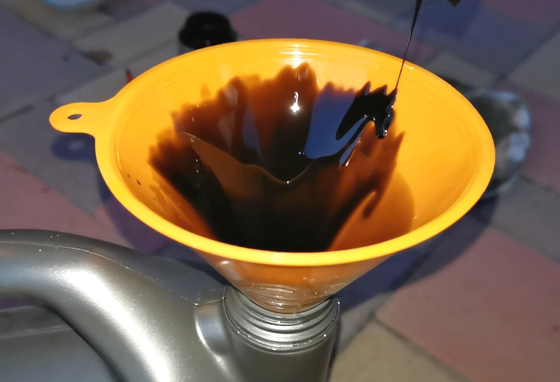

Megcsináltam a fagyálló cserét a Swift-en, az alábbi lőre jött le:
Összesen 4x csináltam meg a deszt vizes öblítést,
Így nézett ki a 3. kör után:
Van egy tippem hogy ez még a gyári 18 éves cucc lehetett benne

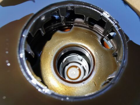

Belekukkantottam a kiegyenlítő tartályba:
Lehet jobb lett volna ha nem teszem
Ebből teljes rendszer leeresztés lesz, minimim 2x öblítés desztvízzzel aztán mehet bele egy jó kis Mannol AF12+

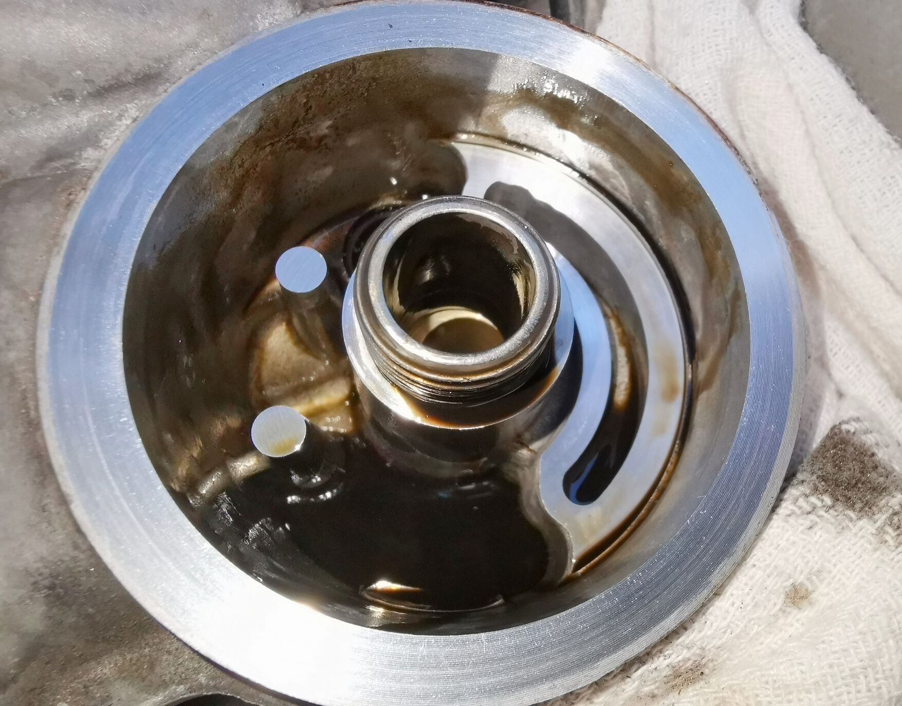

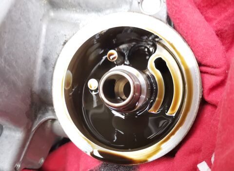

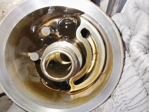

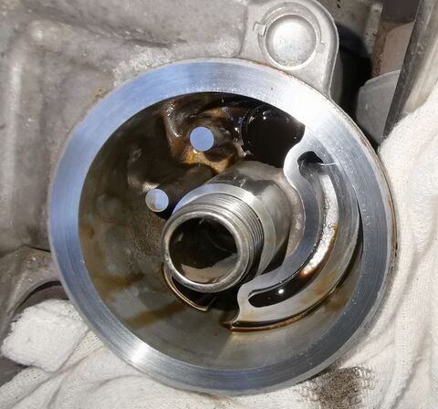

Nekem hasonló konstrukció van, csak 1.2, de eddig bármilyen olajszűrőt használtam (gyári, Mann, Filtron, Mahle), letekerésnél az alábbi állapot fogadott: [link] [link] ezek szerint ez a normális.
Pipettával le szoktam szívni, akkor így néz ki: [link]
Az "új "Suzuki M13A-nál könnyebb dolgom van, ugye lefele néz: [kép] [kép]
Olajszűrő leszedéséről egy short vid: [link] fogalmam sincs milyen és mennyit futott olaj volt az autóban. De minőségi Motul olaj és GYÁRI olajszűrő ment fel

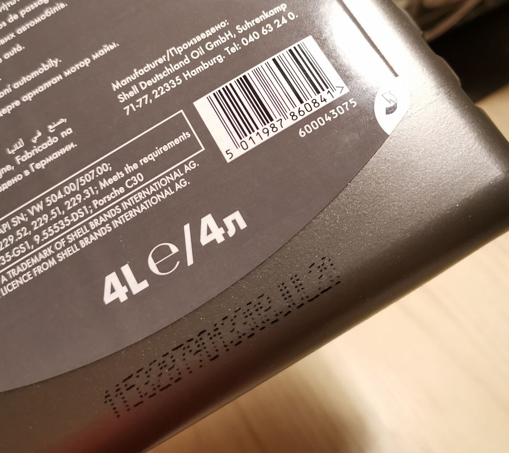

A Motul esetében azt lehet tudni hogy ez mikor gyártástól "érvényes"?
Amit az M13A-ba öntöttem, azt 2025. áprilisában gyártották.
Bár annak hótmindegy
közben látom:
"Az új ILSAC GF-7A, ILSAC GF-7B és API SQ szabványok engedélyeztetése 2025. március 31-től van érvényben."
Akkor valszeg az olaj maga nem változott. -

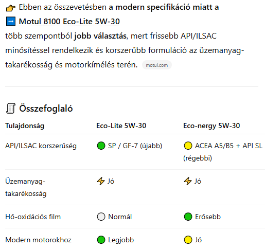

Eldöntendő kérdés, melyik olaj menjen a Suzuki M13A motorba:
- Motul ECO-Lite 5W30 4L - 13K
- Motul ECO-Nergy 5W30 5L - 15,5K

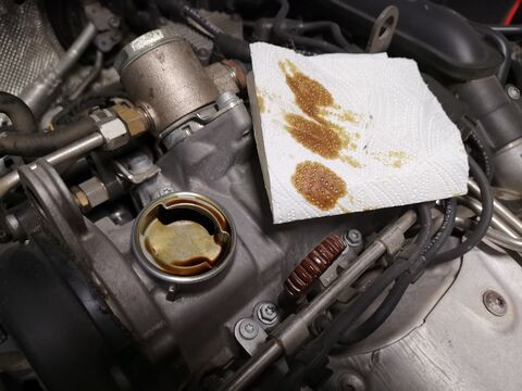

Azt vettem eszre hogy vekony retegben lerakódott egy kis szmötyi a motorban, legalábbis az olajbetöltő alatt ez látszik. Nem sár meg égett dzsuva, hanem egy vékony barnás felület. Amit egy sima olajcsere már nem szed le.
Nem tudom mi okozhatja, lehet az hogy 0W30 502.00-ról átálltam 5W30 504.00-ra, nem tudom.
De simán okozhatja a méter és az idő múlása is (12 év, 220e km). Illetve a szerelő szerint az 1-es lambda szonda le van lassulva kezdi magát megadni, tán ez is benne van.
Mindenesetre nehezen viselem hogy a fémtiszta motorbelsőmnek annyi.

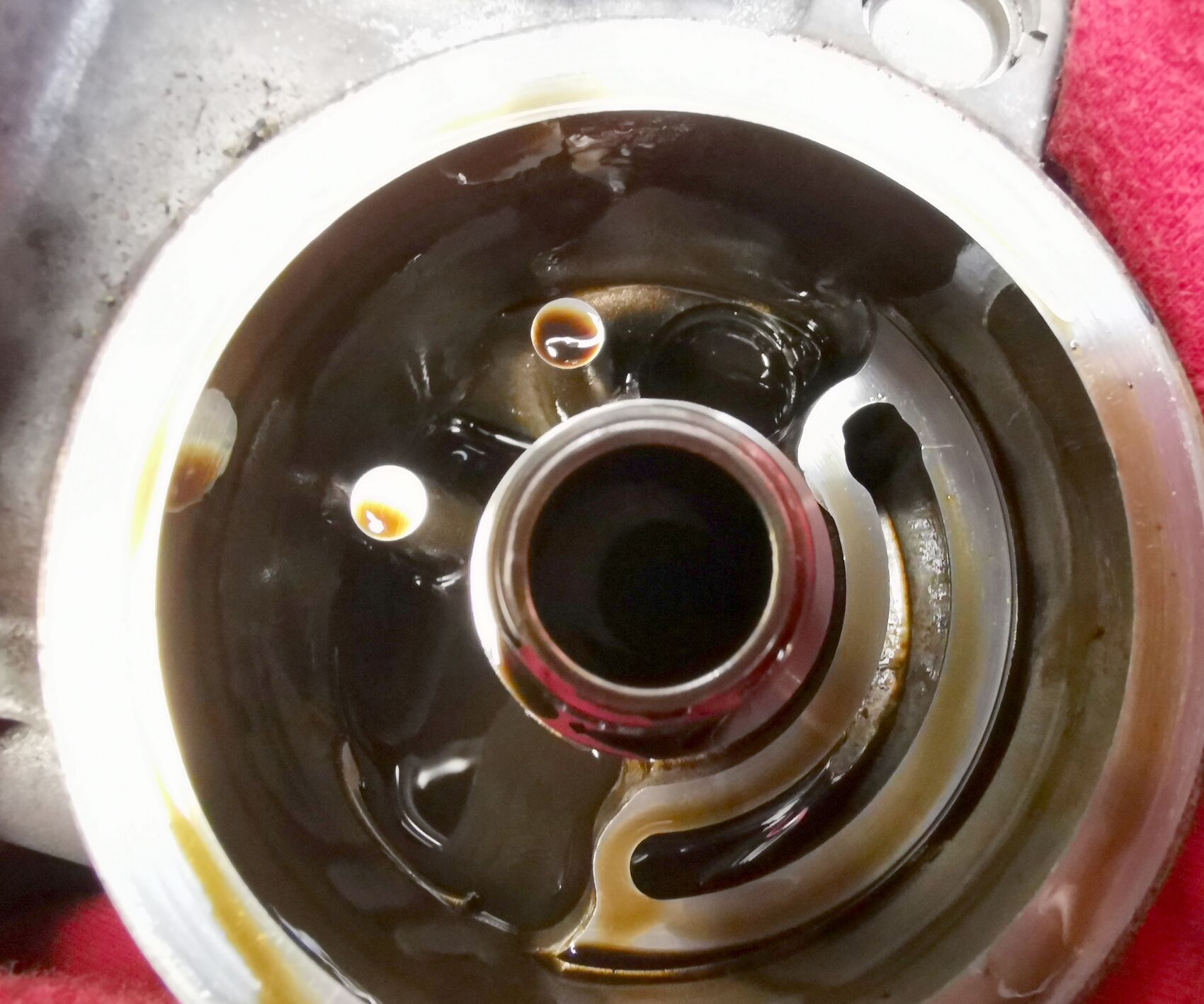

Na jó, de 10 év/180e km-ig semmisevót'
így nézett ki a motor: [kép]Most sincs (még) nagy baj, csak nem értem az okát a berakódásnak meg annak h megég a friss olaj is benne. Vagy sz/r az olaj, vagy lehet az is amit Qru írt stb.

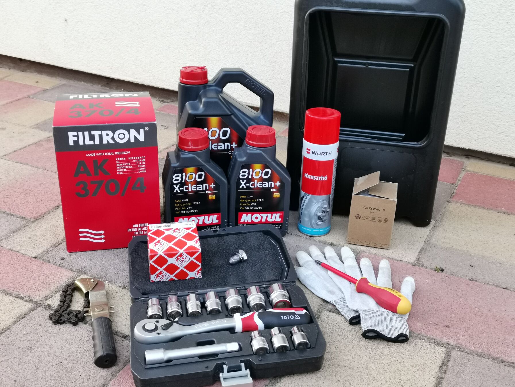

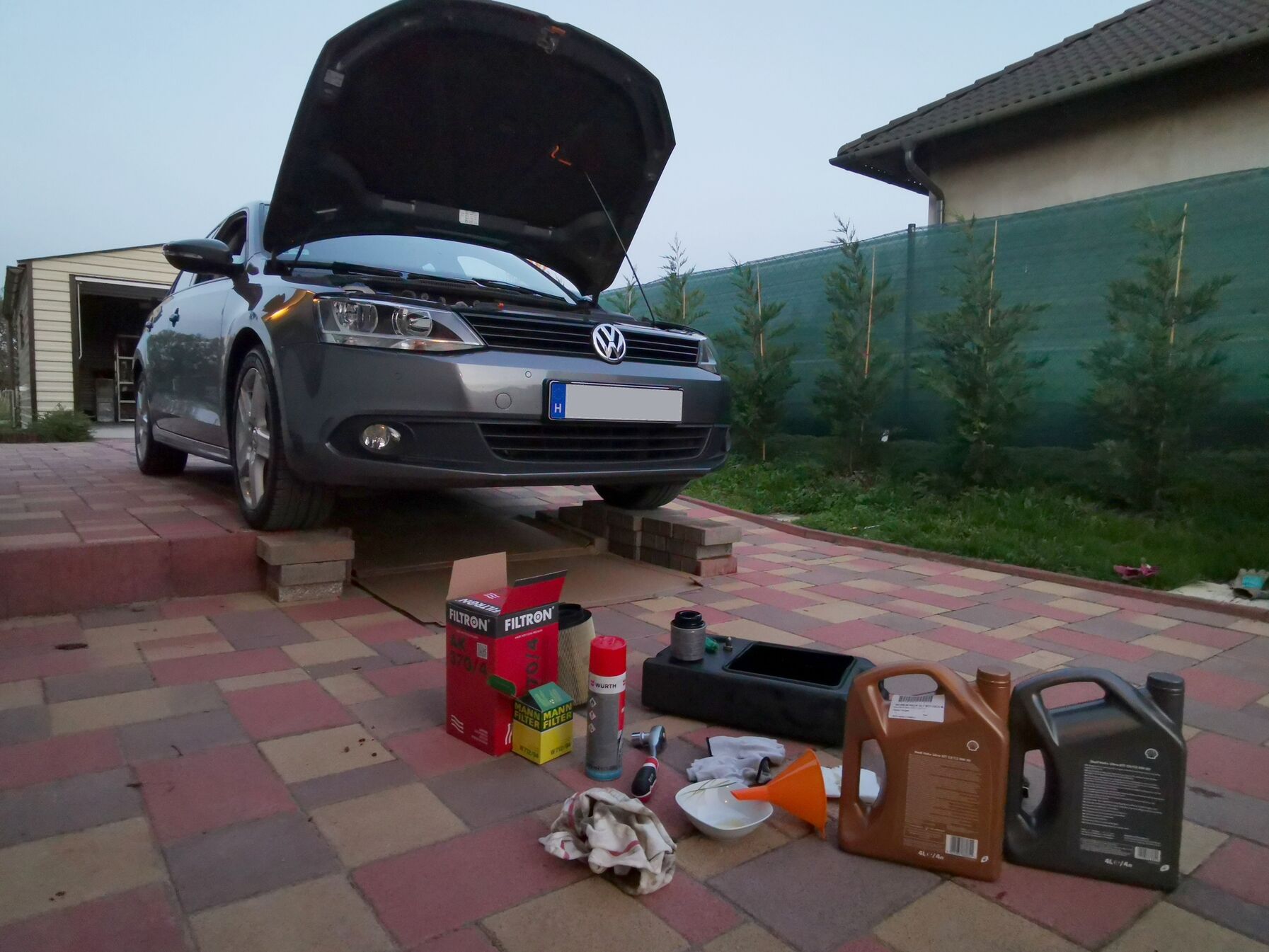

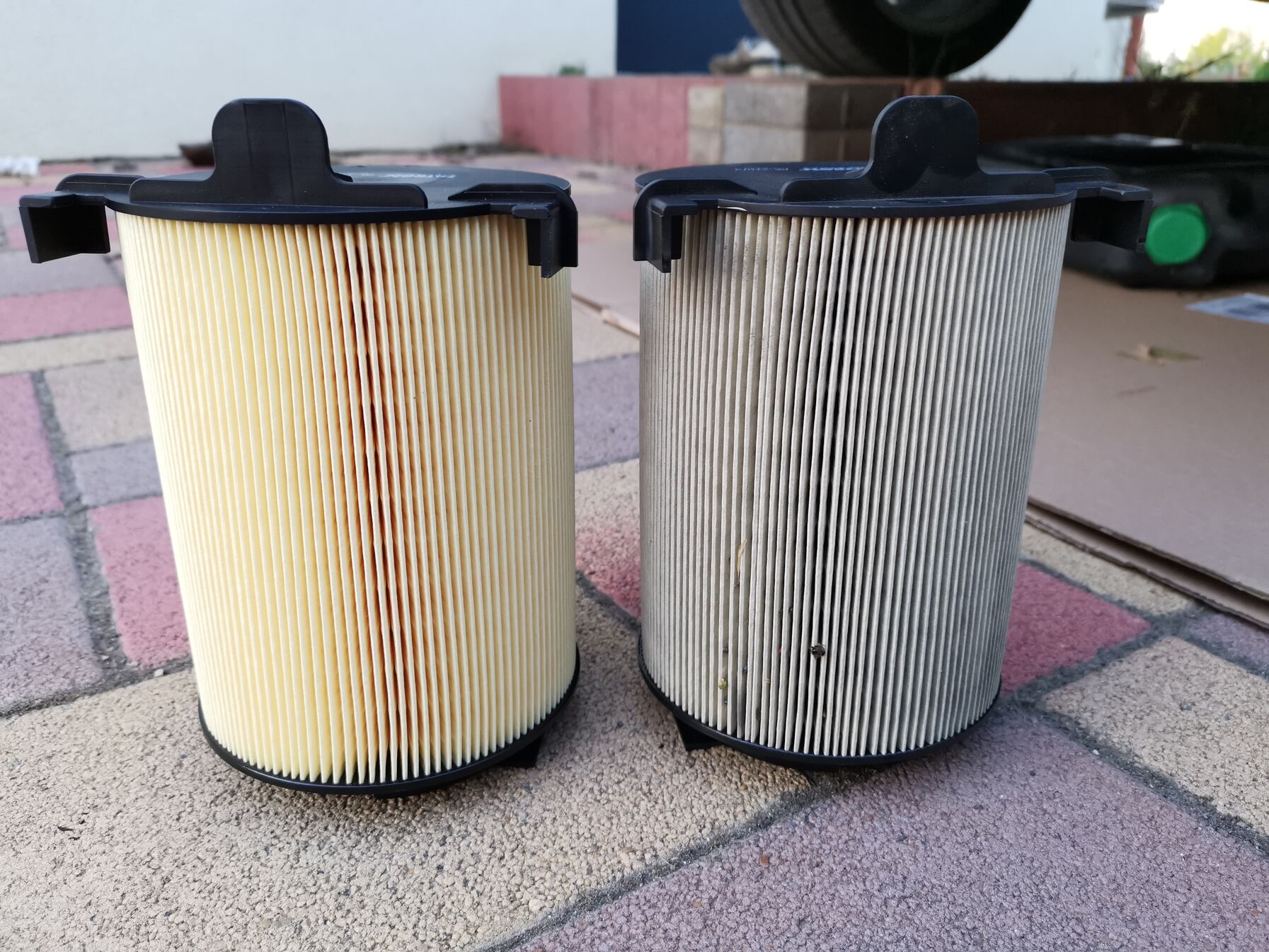

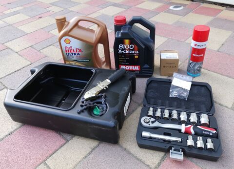

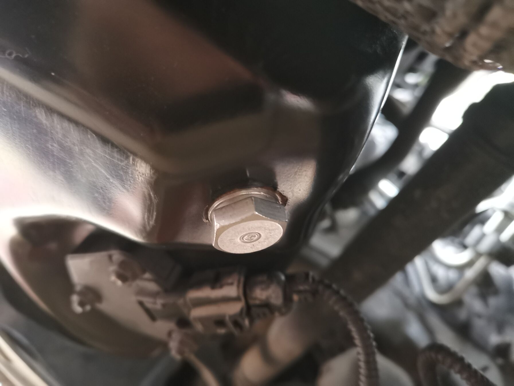

Mai olajcsere "parasztba", már ami a rámpa hiányának megoldására született

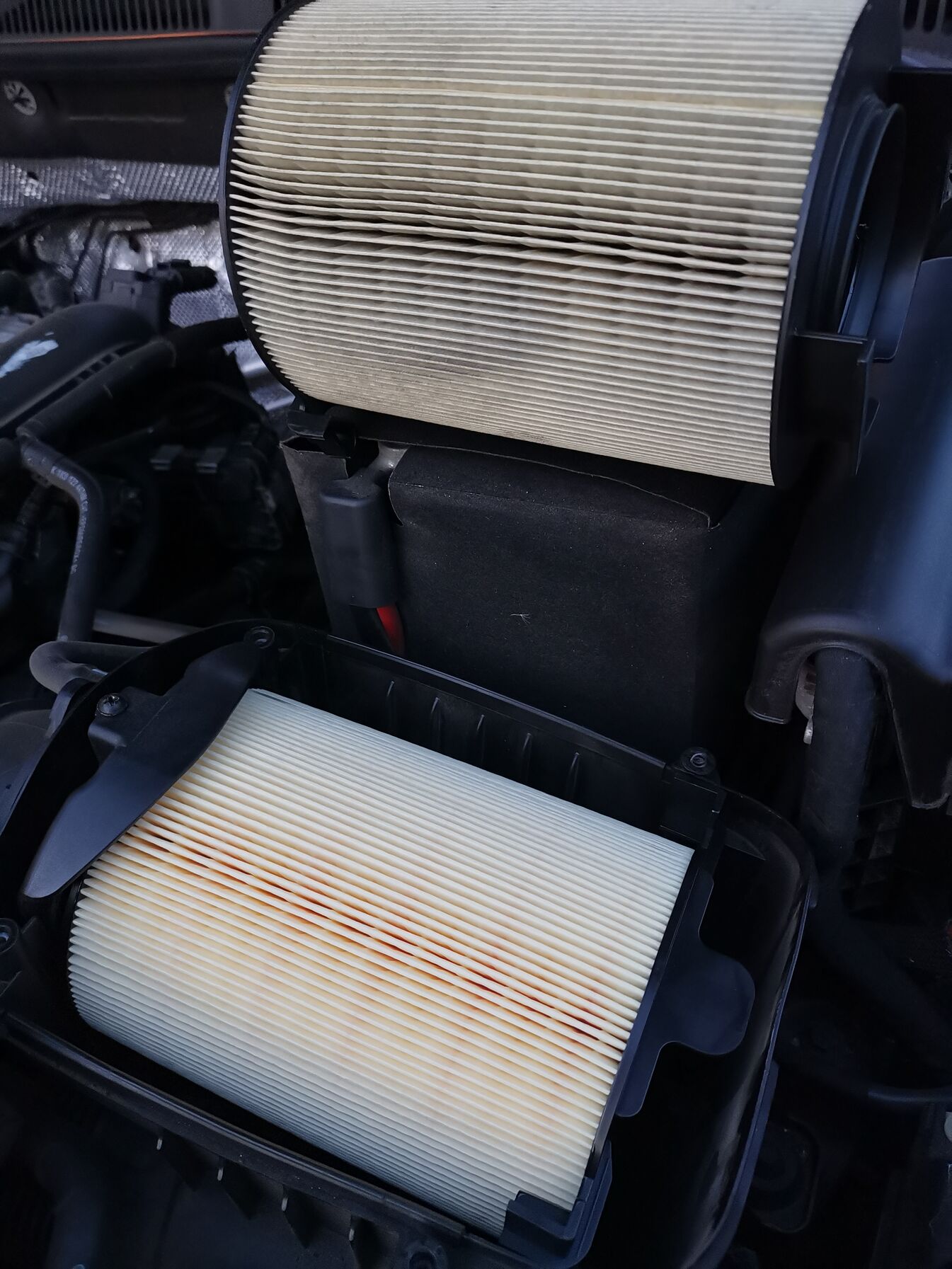

(2011 Jetta, 1.2 TSI, 190e km)7-8e km körül mindig cseréltem eddig, most sajnos eljutottunk majdnem 13e km-ig (fél év alatt), meg is látszott az olajon (bár ez már a szűrőből csurdogált ki, de a teknőből se jött le sokkal szebb):
Légszűrőben 1 év / 20e km volt:
Tools:
És a legjobb része
Motion_Blur

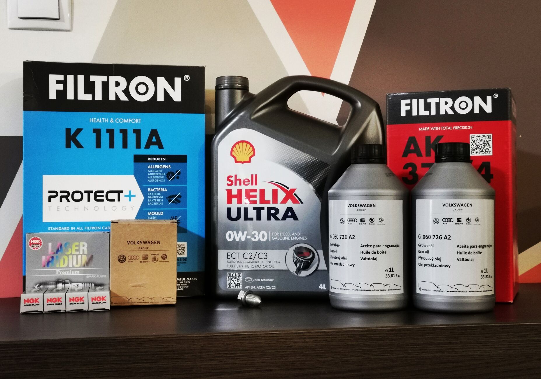

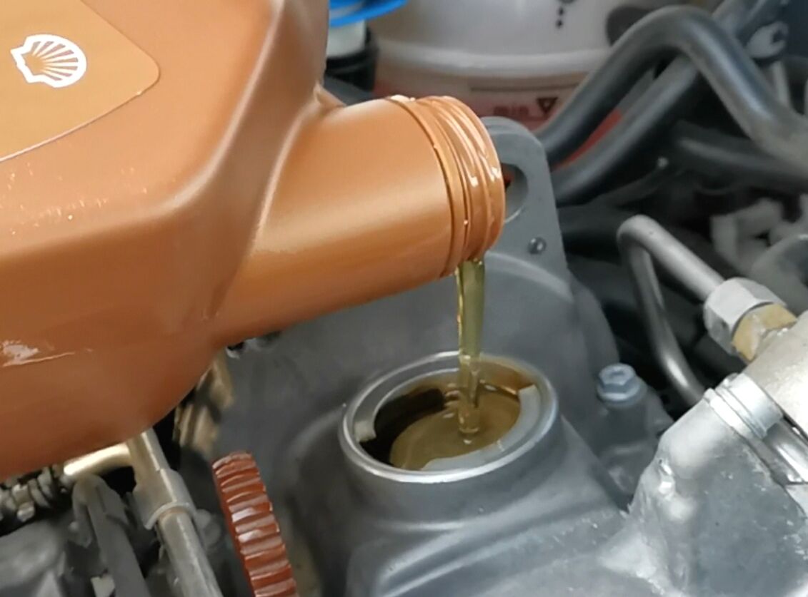

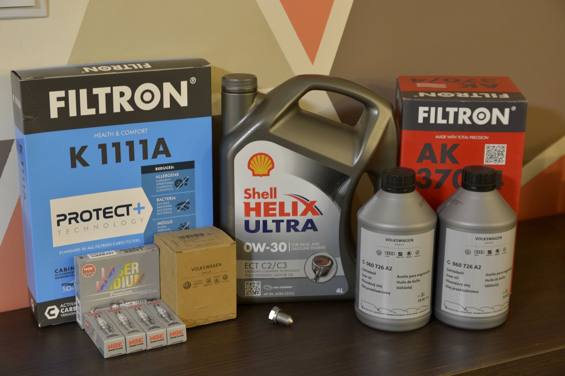

Beleugrott a TSI-be a csoda Shell, és hazaértem vele
Válóolajcsere után a váltás sokkal karcosabb és nagyobb erőt igényel, néha szinte "akad". Ezt korábban olvastam több helyen is, márkától függetlenül. Az szerelő szerint pont 2 liter kellett bele, én picivel több mint 1-ről tudtam, lehet átbaszott, költse gyógyszerre, bár azt láttam hogy mindent felszivattyúzott a tartályból, de hát a csőben sok tud maradni.
Az 57e km-t futott NGK Iridium gyertyák nagyon gatyák voltak, szvsz itt is érdemes felezni az intervallumot.
Légszűrő továbbra is patyolat tiszta volt, így megkezdte harmadik etapját. Tényleg olyan volt mint az új, 17e km és majd másfél év után.
Képek most nem készültek
De ez volt a szett:
A maradék:
Egyébként a dobozon fel van tüntetve hogy bontatlanul 4 évig tárolható és felhasználható.
