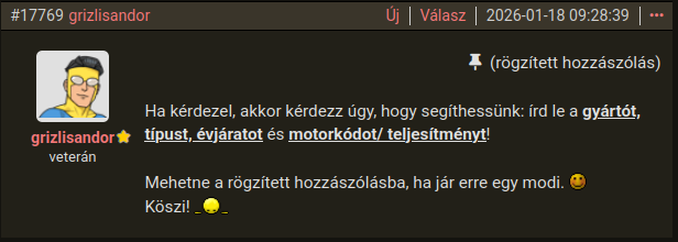

Ha kérdezel, akkor kérdezz úgy, hogy segíthessünk: írd le a gyártót, típust, évjáratot és motorkódot/ teljesítményt!
Mehetne a rögzített hozzászólásba, ha jár erre egy modi.
