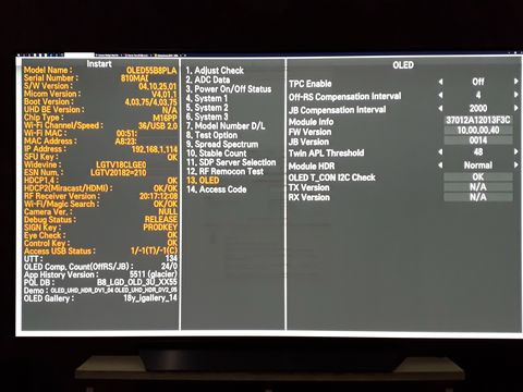

Kikapcsolás (!!! csakis saját felelősségre, potenciálisan garanciavesztés árán !!!):
IN-START (szerviztávirányítós infra-adó kódos parancs -> pl. Android AnyMote)
0413 (belépési kód)
lefelé a nyíllal lapozzunk az OLED-ig
Jobb nyíl kétszer (először átlép a jobb menübe, majd ON->OFF léptet a TPC-n)
BACK gomb röviden, BACK hosszan (először visszalép a főmenübe, majd kilép). -
