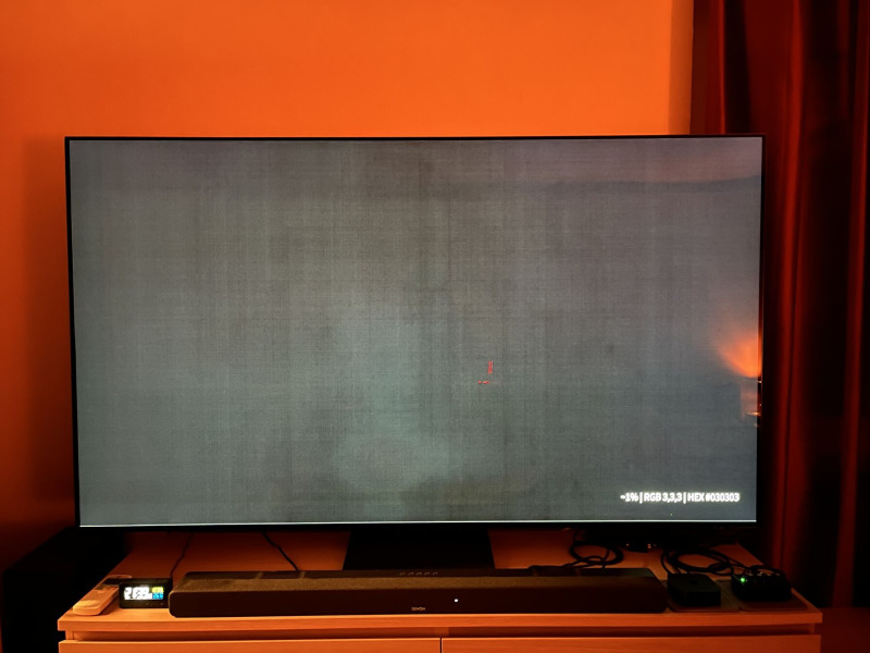

Pár dolog időközben:
Az S90D-n lement egy manuál pixelfrissítés (valszeg a legelső), ettől javultak a sávok, még mindig nem mondanám túl jónak, de mindenképp javult, szóval idővel ez elérhet egy teljesen elfogadható szintet is.
Közben be lett üzemelve az S95F is: hát ez tényleg csúcs tévé, hibátlan homogén az egész, semmi sávosodás, gyönyörű kép, hát igen, ez a top kategória.
Egy kérdés:
Mi a különbség aközött, hogy a fényerő csúszkát állítom és aközött, hogy a csúcsfényerő szintjét állítom? A csúcsfényerőt ha lejjebb veszem, nekem pl. HDR alatt nem high-on van, hanem normal-on, akkor picit sötétedik a kép, szóval egyértelműen nem csak a csúcsfényekre van hatással, hanem az általános brightnessre is. Van gyakorlati különbség ennek és a fényerő csúszkának az állítása között? -
Yodamest
Na ha már így ráálltunk erre, lőttem én is 1 illetve 5%-ost, bár nem tudom ezeket mennyire lehet így képen megmutatni, szerintem eléggé felnagyítja a hibákat. Az a piros fény középen és oldalt, azok csak led, illetve lámpafények. A valóságban azok alig látszanak rajta, itt meg tökre világítanak. Ami filmek alatt a sávokon kívül még látszik, az a gabonakör szerű világosabb folt középen-alul. Azért majd remélem idővel javul, mert nem a legjobb.

#116099
Szerintem ez két különböző jelensèg, nálad a sávosodás egyáltalán nem látszik, cserèbe olyan a bal oldalon, mintha inverz backlight bleed lenne, szinte már panelhiba gyanús jelenség. Èn ezt elkülöníteném a sávosodástól.

Yodamest
Na ez a panel bandingos szürke vertikál sávos dolog megvan, hogy hol fog előjönni legtöbbször: Most néztük a Fegyverek c. idei horrort, és ebben elég sok félhomályos sötétszürke jelenet volt, elég szépen látszódtak azok a hol világosabb, hol sötétebb vertikális oszlopok. Abban reménykedek, hogy majd ahogy a pixelfrissítéseket csinálja, idővel ezek kisimúlnak kicsit. Emlékszem eleinte a C2-n is volt, de azon mára már teljesen eltűnt.

#116024
Én úgy vagyok vele, - most a filmezős tévéről beszélve - ha nem tűnik fel magától, én nem fogok egy eizo színtesztet végigpörgetni rajta, mert mi van ha találok valamit, ami amúgy sose tűnt volna fel? Onnantól kezdve a képernyőnek csak arra a pontjára fogok fókuszálni, mindig azt fogom nézni, hogy látszik-e az a valami. Előrébb nem leszek, mert pl. ezt a 77" tévét én egész biztos nem fogom mondjuk egy pixel miatt szervizeltetni, le-fel teszegetni a komódra, több kára lesz a mozgatásból, mint maga az az egy pixelnyi hiba.
Szóval hasznát nem látom annak vagy előnyét, hogy ha találnék pixelhibát akkor jól járnék, azzal csak mindenképpen rosszabb lenne. Garidőn belül pedig végétre is bőven ráérek még hibákat keresgélni, egy panelcsere inkább 2 év múlva legyen, mint most 2 hetesen, addig meg nem bosszantom magam ilyenekkel, az esélyét sem adom meg.
A monitornak használt tévénél azért más egy kicsit, ott eleve sokkal feltűnőbb bármi, azon fogok nézni azért egy eizot, meg az abból a szempontból is más, hogy csak 55", szóval nem akkora stressz esetleg lefektetni az ágyra meg ilyenek.

#116019
Tehát minél világosabb a szürke szín, annál kevésbé látható?
Szerintem egyébként ez annyira egy gyakori jelenség, hogy természetesnek mondható, kizártnak tartom, hogy filmezés közben ez zavaró legyen bárki számára.
Én direktbe nem is nézegetek ilyeneket, ez is csak ilyen elsötétedés és jelenetváltás szekvenciáknál tűnt fel filmek közben (de csak amikor nincs "kép"), direktbe nem keresem, ahogyan a pixelhibákat sem.Ezek a dolgok kicsit olyanok, mint a webbetegen olvasgatni arról, hogy mondjuk miért fáj a torkom, fel fog dobni 20 halálos vagy közel halálos betegséget.
Ezeket a sávosodásokat, pixelhibákat is ha egyszer valaki elkezdi nézegetni, keresgélni, szerintem csak bevonzza és előbb utóbb találni fog valamit. -
