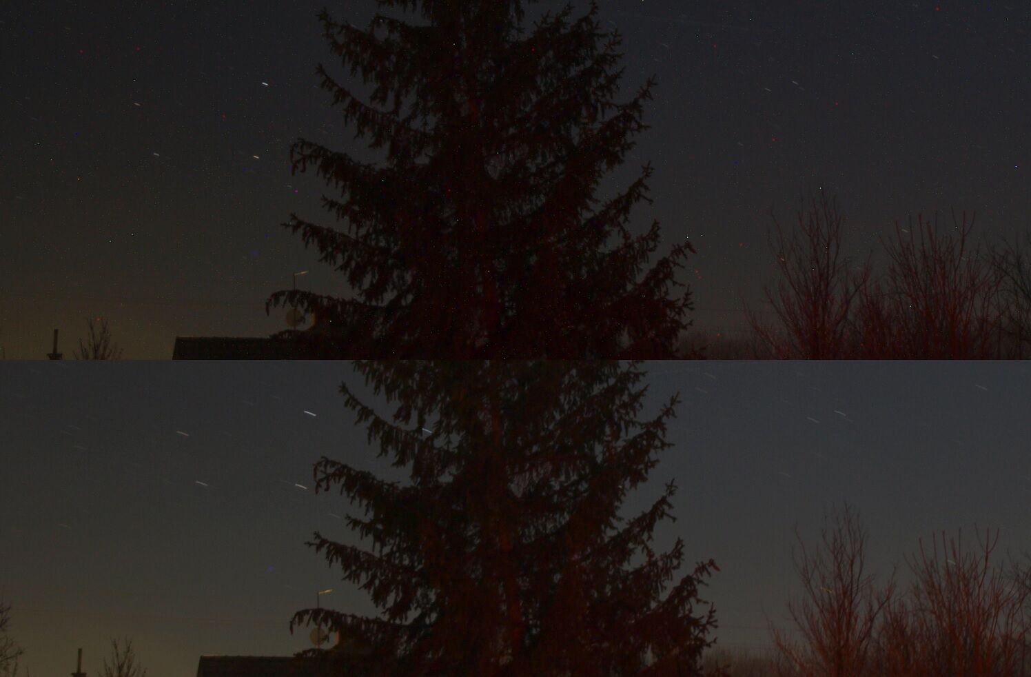

Ó, érdekes. Most már akkor tudom hová tenni ezt a sávosodást. Alapvetően csak próbálgatom a gépet, meg akarom érteni, hogy mi miért történik és hogyan működik.
A képek úgy készültek, hogy volt:
13db 8sec-es: ezen látszik egy kicsi sávosodás és a pöttyök
1db 20sec-es: ezen látszik a sávosodás és a pöttyök
1db 60sec-es: ezen nagyon minimális a sávosodás, ellenben a pöttyök...
1db 126sec-es: ezen se sávosodás, se pöttyök nincsenekAkkor az exif adatok:
Ezen a képen a felső a 60sec-es expo, az alsó, a 126sec-es.Valóban a 60-es előtt nem volt ekkora szünet az expok között, mint a 60-as és 126-os között.
Akkor már csak az a kérdésem marad, hogy a döglött pixelek is az esetleges melegedés miatt jöttek elő a 60sec-es képen és lehülés után nem jöttek elő a 126sec-esen?
A környezeti hőmérséklet kb 2 fok volt. Akkor ez meglegebb időben hatványozottabban jön elő, ha jól értem."Sensor mapping volt?" Azon az alkalmon nem volt. Ilyen esti fotózásnál érdemes előtte, esetleg közben is csinálni?

"A kérdésem az, hogy mi okozhat ekkora különbséget két kép között ami ugyan azzal a géppel és beállítással (kivéve záridő) készült?" Például pont a hosszú záridő okozhat zajt. Valamint az is, hogy két hosszabb záridő között mennyi idő telt el, vagyis mennyire volt felmelegedve. Sensor mapping volt? Úgy emlékszem E510-nél nagyon hamar (10sec?)megjelent a banding azaz a sávosodás. Ezt ki lehet tesztelni. Akku nélkül fagyasztóba (-20) is tettem a vázat, úgy hosszabb időnél kevesebb volt az első pár képnél a zajhiba. Színes pöttyök a döglődő pixelek.
Nem ígérem, hogy bármi újabbat megtudhatunk, de talán célszerűbb megosztani az eredeti raw képeket, mint a kitalálósdi.
Létezik olyan, hogy egyszer megy a zajszűrés, egyszer meg nem? -

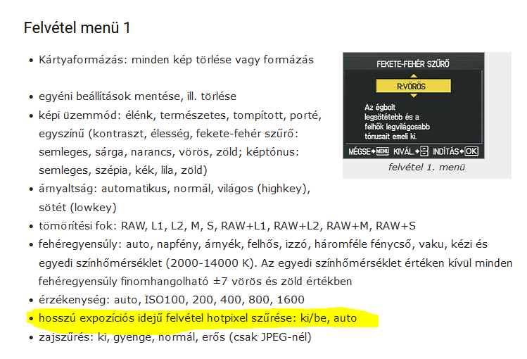

Lassú Víz
Neat Image a barátod. [kép] Sok más márkával ellentétben az Olympus tényleg kikapcsolja a zajszűrést. Az a tapasztalatom, hogy külső zajszűrő programokkal jobb eredményt lehet elérni, mint a kamerában található algoritmussal. Ha Lightroommal dolgoztad ki, ott meg szinte kötelező az élesítést maszkolni, mert a homogén felületeken rendesen megszórja zajjal.
Szerk: "kicsit" túlhúztam. Egyébként, ahogy az előttem szóló írta, a 4 másodperces záridő felett működésbe lépő dark frame zajszűrést be kell kapcsolni. Egy átka van, hogy pont annyi ideig mint ameddig az eredeti expó tartott semmit nem tudsz csinálni, mert a gép gyűjti a hotpixeleket.
Tin_Shield
Ami biztos, hogy az egyéni beállításokban én Noise Reduct. funkciót ki kapcsolva tartottam.
Ez volt a probléma, ez a Noise Reduct. az Olympus terminológiában a hosszú záridős zajszűrés, tedd nyugodtan "Auto" állásba. Amire te gondolsz az a következő sor a menüben, a Noise Filter, az a "mosodás" zajszűrés. Azt kapcsold ki ha gondolod, illetve megpróbálhatod a "Low " állást is, ekkor még nem végez nagy rombolást szerintem. Bár kétségtelen, ha orf-et használsz, és számítógépen hívod elő a jpg-et akkor finomabb és jobban paraméterezhető zajszűrő megoldások is léteznek. A Low ISO nem generált több zajt, viszont csökkenti kissé a dinamikát, indokolt esetben célszerű csak használni.
Amúgy ez a 4/3-os rendszer topikja, az E-M10-zel gyere legközelebb a Micro Four Thirds-be

Egy olyan gondom lenne és azokhoz szól akik e-m10-et használnak, hogy tegnap elmentünk este fotózni a barátokkal és most mikor visszanéztem nagyba a képeket látom, hogy baromi zajosak lettek a hosszú expós képek amiket állványról lőttem. Nem tudom, hogy vhogy ezen lehet korrigálni, javítani a beállításokkal, hogy legközelebb kevésbé legyenek ilyen zajosak a hosszú záridős esti képeim?
Ami biztos, hogy az egyéni beállításokban én Noise Reduct. funkciót ki kapcsolva tartottam, mert az előző gépemnél, a Nikonomnál az csak rontott a képek minőségén, mert a zajcsökkentéssel csak inkább festményszerűen mosott a funkció, ami természetessen a kép élességének kárára ment.
Tudom, hogy ISO-nál van LOW ISO is, de úgy tudom hiába alacsonyabb, még több zajt generál.A kép adatai:
ISO200
17mm
f4.0
26sec[kép] (ez a kép az eredetből egy átméretezett változat, hogy fel tudjam ide tölteni, a zaj ugyanúgy látszik)
