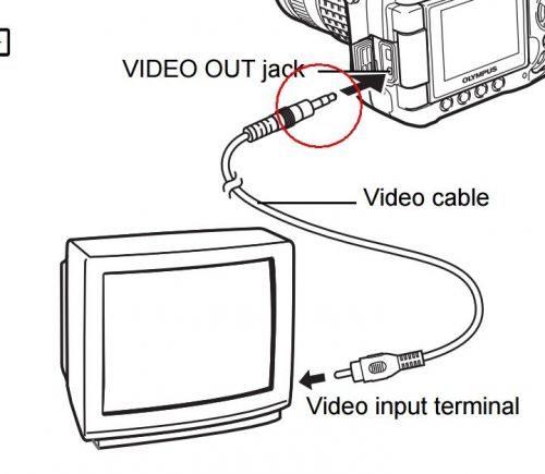

Az az érdekes egyébként még, hogy ha bedugom a vázba a kamera átjátszókábelt, majd a sárga rca csatlakozót a tévébe dugom, akkor érzékeli a váz (eltűnik az LCD-ről a kép), majd ha kihúzom a sárga rca csatlakozót, akkor visszajön a kép.
Tehát olyan, mintha minden rendben lenne, még sincs kép a tévén, mi több, szinkronjelet sem kap. Két tévén is kipróbáltam.
Igen, azokat is néztem, de nem tudom, hogy ennél a váznál az analóg rá van-e kötve az usb-re. Hagyományos USB to PC összekötést pedig azért nem akarok, mert nekem most csak bemutató célra kellene a tévére kötnöm a vázat, nem szükséges, hogy PC-re átmenjenek azonnal a képek és egy vékony videokábel sokkal flexibilisebb, mint egy hosszú USB-vel vacakolni feleslegesen...
Kipróbáltam közben azt is, hogy bedugtam egy 3.5" sztereo jack-et a vázba, a másik végét pedig kötözgettem egy RCA csatlakozóra mindenféle variácókban, de sehogy sem jött kép és nem is érzékelte a váz a bedugást, tehát a sima méretű kis jack dugó eleve nem jó. Tehát ezek után nem is értem, miért van a manualban ilyen. Amikor a szabvány kamera jack-es kábelt dugom be a vázba, tökéletesen "érzékeli", tehát van annyira hosszú, hogy a vázban lévő aljzatban rövidre zár rendesen. Tehát elvileg mindenképpen ilyen csatlakozóra van szükség, hogy egyáltalán működjön a dolog.
Azt nem tudom, hogy esetleg a menüben kell-e még valamit állítani, jelenleg a PAL/NTSC-t állítottam, mást nem látok benne.

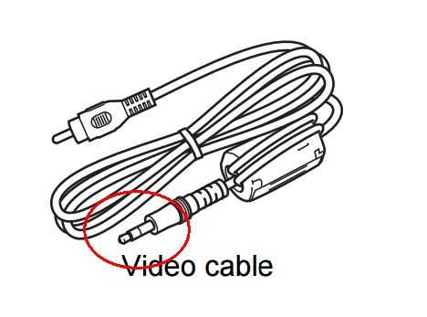

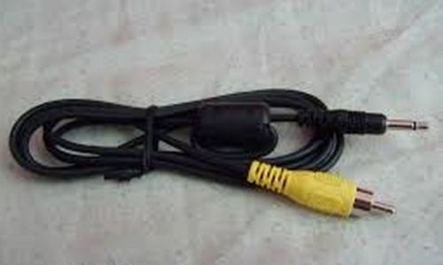

Szükségem volna Oly E3-hoz video kábelre.
Az a baj, hogy jelenleg még azt sem tudom, milyen kellene hozzá pontosan. Ugyanis a manualjában sztereo jack <-> RCA (1db RCA) kábelt látok, de konkrétan ilyenem nincs.
Van viszont szabvány, kamerához való jack <-> 3db RCA kábelem, amit tökéletesen be tudok dugni a video kimenetre és ki is kapcsol az LCD rendesen, de a tévén nem jelenik meg kép, pedig kínomban már mindhárom RCA-t kipróbáltam, hátha... de nem.
A kamera bemenete jó.Esetleg tudnátok ebben segíteni, akinek volt/van konkrétan ilyen váza, hogy milyen a szabvány kábel? Ha tudnátok egy fotót készíteni róla, azt külön megköszönném. Ha pedig volna eladó, az lenne a legjobb, mert mindenképp szükségem lenne egyre.
Gyanítom egyébként, hogy mono jack megy a váz video outjára, ami egy mono RCA-ban végződik, de a manualban nem ez van. Sajnos kódszámot sem ad meg a manual a kábelhez.
Meg ezt:
Hogyha ez a sztereo jack-es megoldás az igaz, akkor az biztosan valami spéci bekötéssel van megoldva a szabvány videokamera kábelhez képest.
