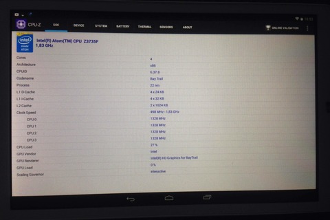

A tabban egy IntelZ3735F chipset van. A processzor négymagos, magonként 1.3 GHz-es, és 64 bites. A grafikus chip pedig 7. generációs Intel HD. RAM-ból 2GB-ot, ROM-ból pedig 32GB-ot kapunk, ami micro sd kártyával 128GB-al bővíthető.
Az akkumulátor 4200mAh-es, ami közepes méretű, és ezzel a gyártó szerint 4 órát lehet videózni. Ennyi kb nekem is kijött, de játékkal gyorsabban, böngészéssel valamivel továbbbírja, de ez függ a fényerőtől is. Töltőből érdemes minimum 2A-est használni, mert másképp sokáig fogja tölteni.

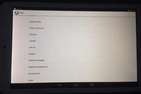

Induláskor ahol lehetett, ott magyar, vagy angol nyelvet állítottam be, ennek ellenére sajnos kínai nyelven kapcsolódik be először, de ez könnyen orvosolható a fogaskerék ikon > A betű > első sorra nyomva felugranak a nyelvek, és itt már van magyar is.
Sok olyan app van előre telepítve, amivel a kínai nyelv miatt sajnos nem tudtam mit kezdeni, ezek a Kínában biztos népszerűek, de számomra feleslegesek, így töröltem őket, már csak azért is, mert kíváncsi voltam, hogy mi az, amihez nem enged hozzányúlni, és mennyi hely nyerhető így.
Amik maradtak: Top Apps (kínai appok), kínai nevű, de angol menüjű Clean Master, Top Games (kínai játékok). Amit nyertem az 21 MBWindows 10
Itt viszont angolul indult a rendszer, ez kellemes meglepetés volt, de ha kellene valakinek, akkor start menü>fogaskerék ikon>A betű és óra ikon> 2. lehetőség>innen már a nyelv kiválasztása jön, és itt félig-meddig magyarra állítható, a másik fele pedig angol marad(jellemzően a beállítások).

Nekem is eléggé melegszik, pedig csak 1.33Ghz-en megy a proci, elvileg 1.83-at is tudna.
Bár akkor az akku idő biztos felére csökkenne, vagy el is füstölne a proci. -
