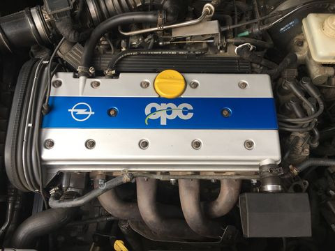

X20XER leömlő a helyére került és az Y cső, aminek mondjuk a nagyja ment a kukába az állapota miatt, ahol az Y találkozik onnan közvetlenül teljesen új cső, flexibilis cső és lambda hely került beépítésre valamint a lambdaszondát is kicseréltettem új gyárira. A szekunder levegő pumpa kikerült teljes egészében.
+ Ráadás: OPC gyertyatakaró

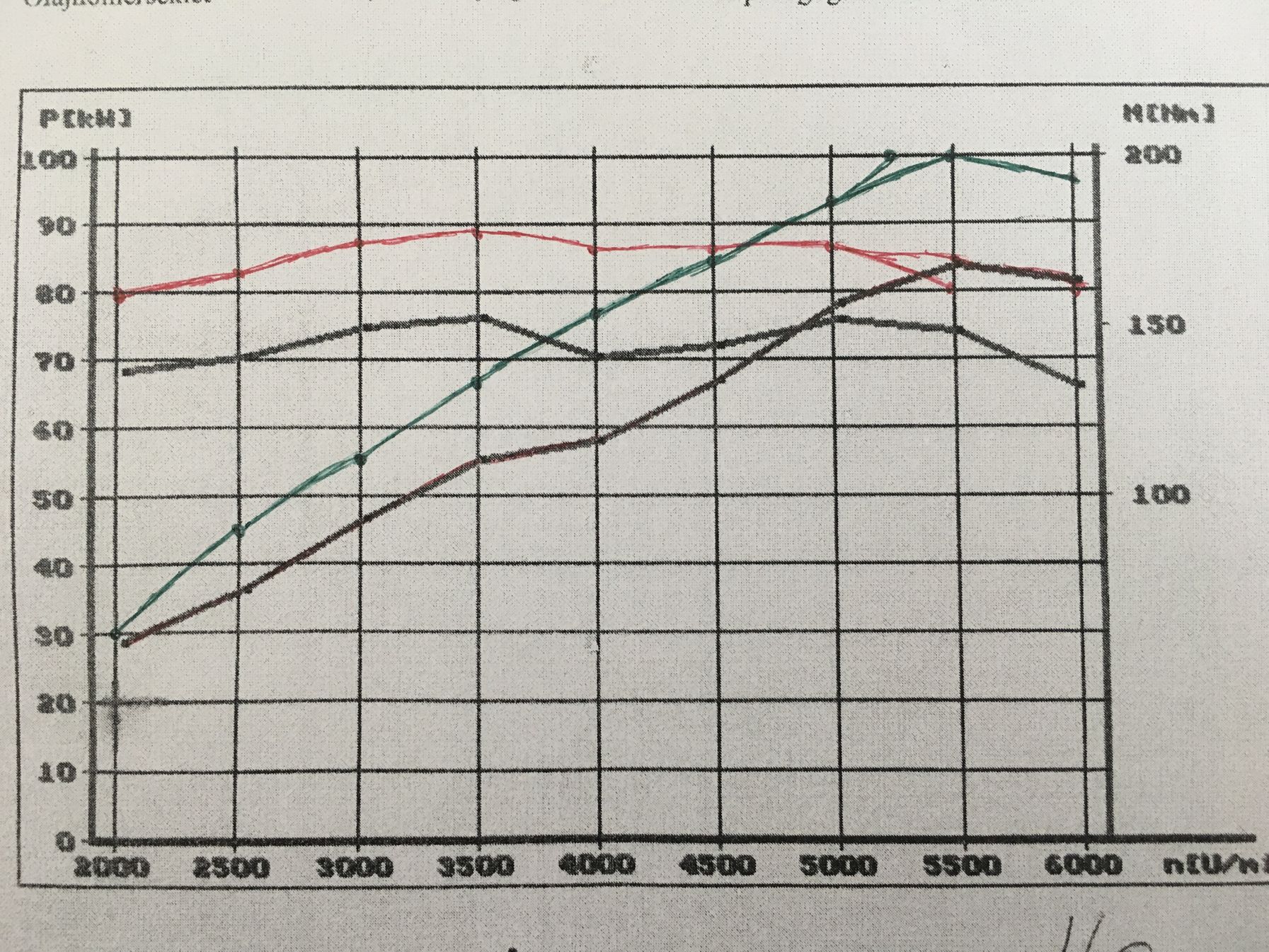

Egy kis elgondokodtató:
Mi lehet a hiba oka? (Hátha valaki már járt így korábban.)
100 kw
Pirossal és zölddel én rajzoltam be a gyári adatokat, jól látható, hogy a nyomaték görbéje még hasonlít is a gyáriéra csak épp elmarad jelentősen, a lóerők görbéje szinten hasonlít, egész jó helyről indul de ott is bukta van.A motor tavaly volt generálozva, a mester szerint is szépen jár, hibakódok nincsenek, a levegőt jó helyről szívja, a pillangószelep kinyílik teljesen gázadáskor. Szenzorok alapvetően jónak tűnnek az autó fürge, szépen jár, szépen megy, csak épp nem annyira mint kellene. 136 helyett első mérésre 115 majd második mérésre 116 pacit találtunk és 188 NM helyett 152-155-öt.
Havassy szerint üzemanyagellátási gond lehet, a szivattyú pár hetes, új, a korábbival is ugyanígy ment az autó így azt kizárnám. A benzinszűrőt kb 1,5 hónapja cseréltem. Amire tippelt: injektorokat kellene kitisztítani.A kérdés csak az, hogy milyen hiba hozza ezt a fixen nyomottabb teljesítményt? A katalizátor is csak pár éves.
Jah: B veki X20XEV 2.0i 16V, simtec 56.6. -

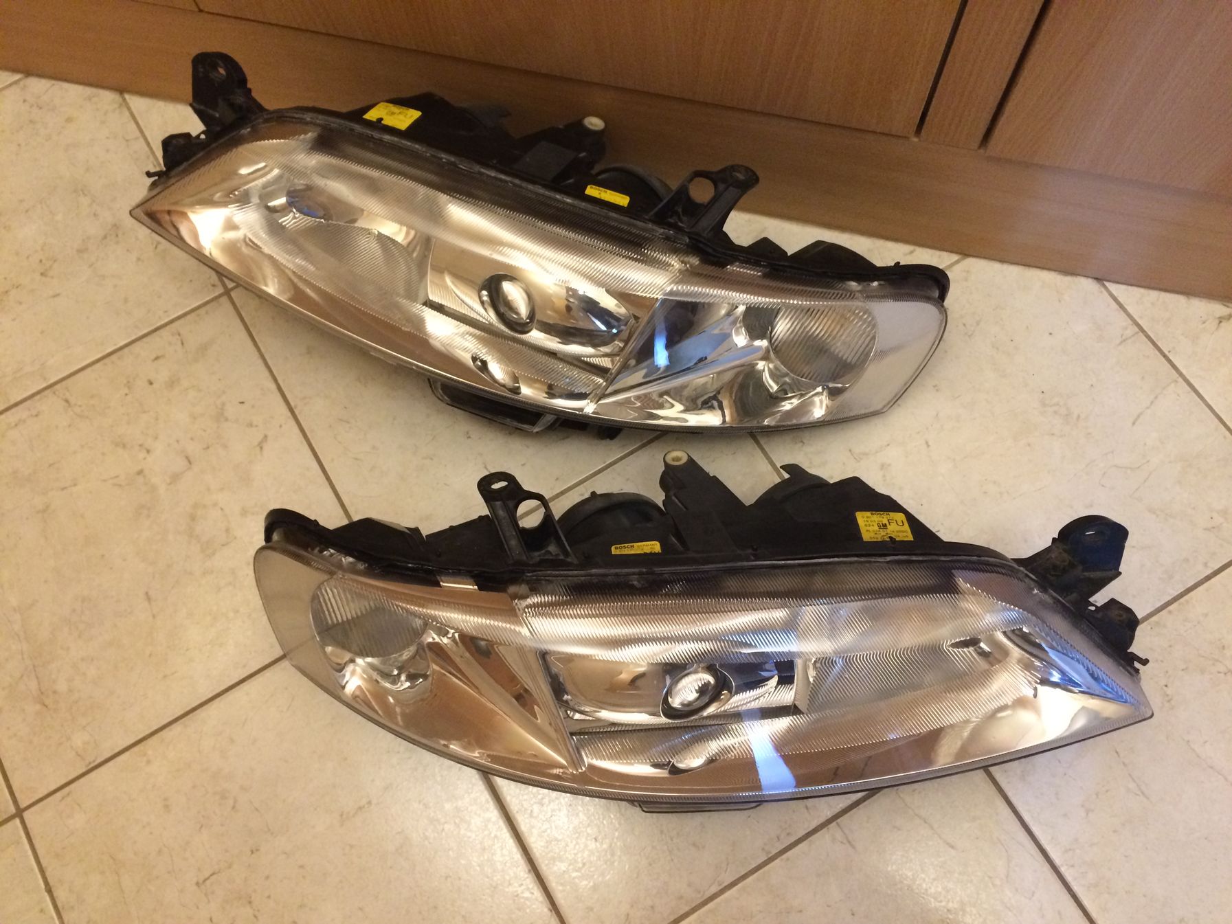

Xenon, bal oldali a megtisztított lencse és projektor, a jobb oldali a koszos:
El akartam vinni foncsorozni, de felesleges lenne még, kb 99%-os mindkét foncsor.
Összeraktam, beraktam az autóba, de az egyiket újra szét kell szedni, mert az egyik rögzítési pont persze szétszedéskor eltört, megragasztottam, de láthatóan nem volt elég... legalább holnapra is kijut a jóból
Ha pedig kész lesz akkor már csak újból be kell állíttatni
