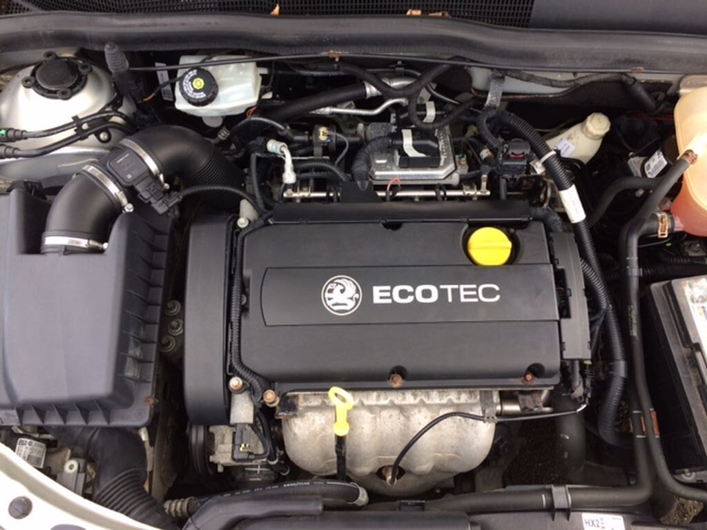

[kép] [kép] [kép] [kép]
Gondoltam egy nagyot és utánna jártam a kocsim hibájának,ami ugye a fojtó szelep hiba és az olaj fogyasztás okozója,pár szerelönèl volt a kocsi de a hiba még mindig nem múlt el,Itt is mondtak össze vissza mindent a magukat szakèrtönek valló emberek,Így magam vettem a kezembe a dolgokat,Hiba elhárítva ami a képen látszik,Akinek ilyen hibája van nagyon gondolja meg bele vág e mert nem egyszerű és ha törik a műanyag akkor baj van. -
