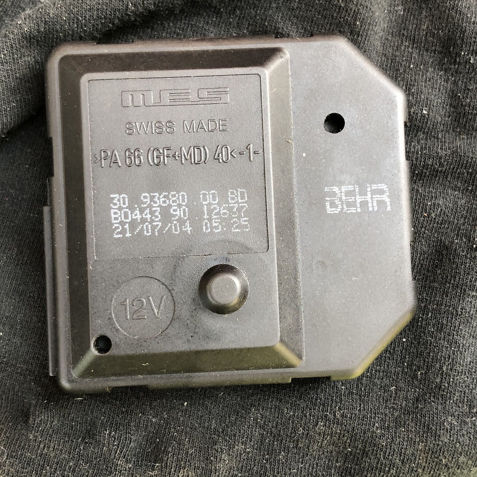

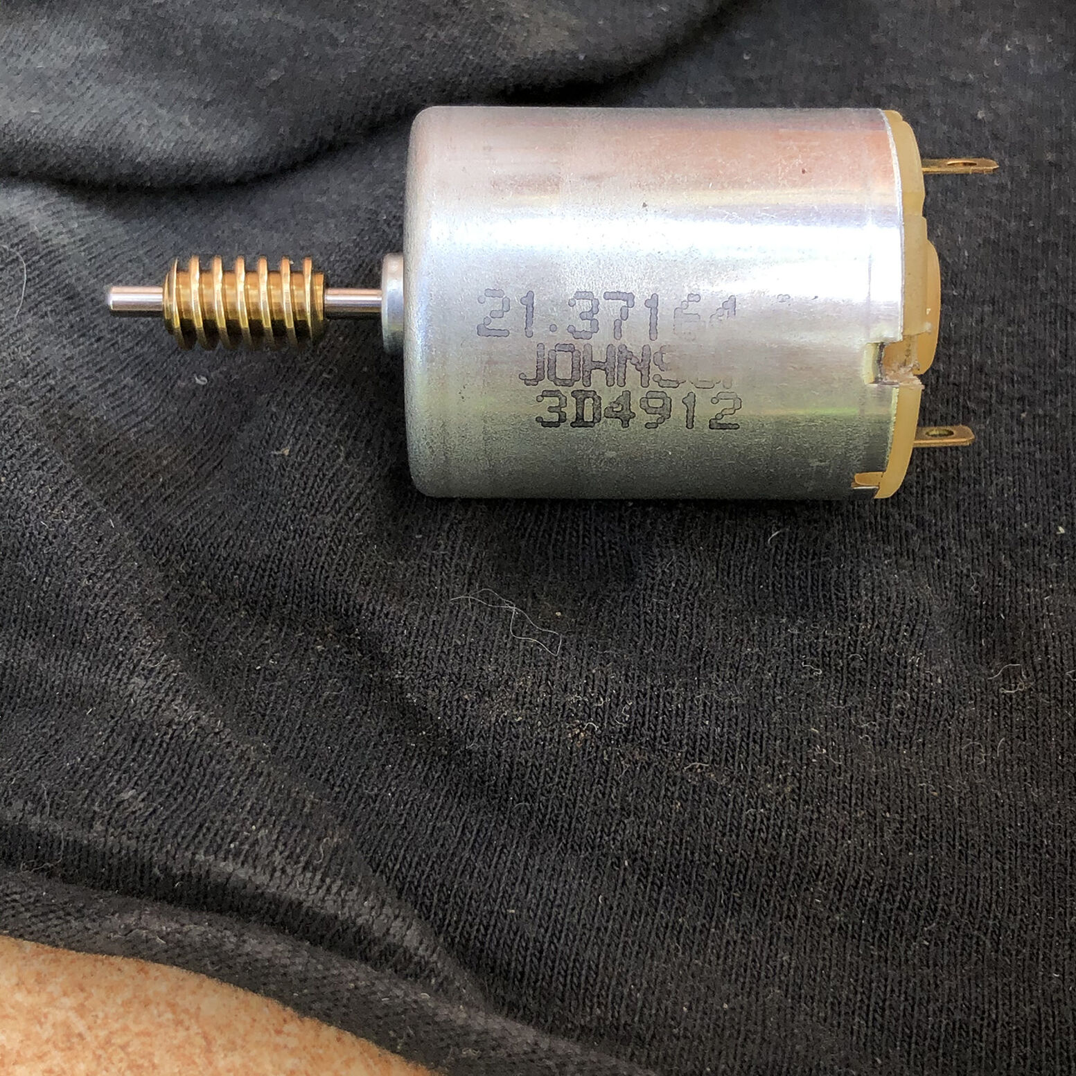

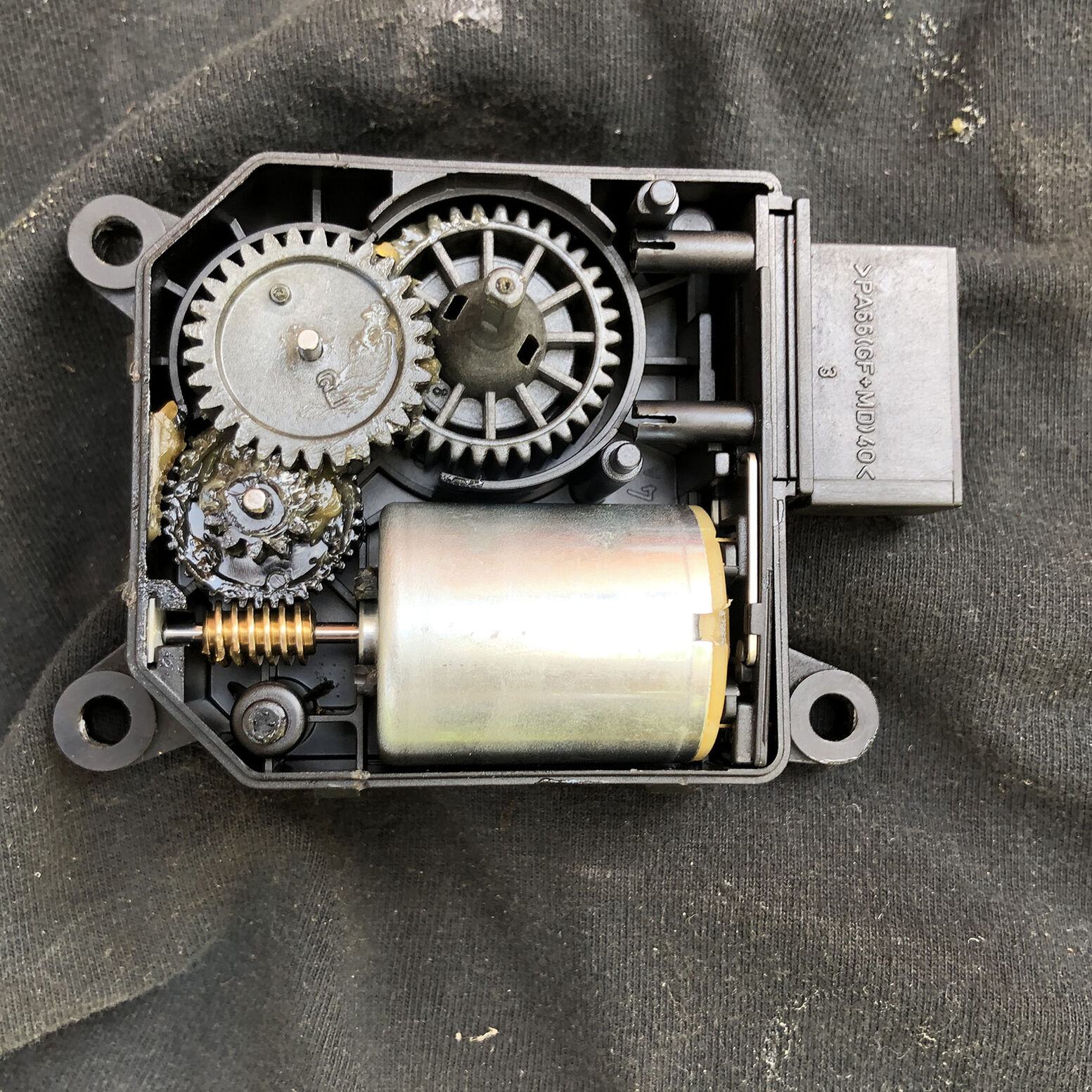

Behr hűtés-fűtés rendszerű G Astra belső levegőkeringetés motorja már régóta nem működik nálam. Igazából nem tudom hogy miért halogattam idáig, de ma végre kioperáltam a helyéről. Elég macerás, és az is látszott hogy valaki járt már ott korábban, mert 1-2 csavar nem volt a helyén.
A lényeg, hogy az én konkrét típusomhoz kapható állítómotor 50 ezer Ft, olcsóbban nem találtam. Ez szerintem irreálisan drága, ahogy az is furcsa, hogy egy ilyen keveset használt és szögegyszerű alkatrész hogy tud tönkremenni.A kesztyűtartó kiszerelése után a ventillátorház bal oldalán található ez a kis belső keringető állító motor, illetve doboz. Ez a fedele:
Szétszedve:
És maga a motor ami megszorult. Konkrétan a mágnes ragasztása elengedhetett, és most a komplett motor egyben forog a fémházban, így hiába kap áramot, nem történik a világon semmi:
Szóval ebből a fityfasz elektromotorból ami gyanítom lenne mondjuk 3-5 ezer Ft, valahogy a végére lesz egy bruttó 50 ezres alkatrész, ami csak egyben kapható
A rajta található számokra rákerestem, de nem sok mindent találtam. Illetve Johnson elektromotorok között keresgélve ahogy láttam nem is a típusnév van ide rányomtatva, így még nagyobb lutri az egész.
Szét akartuk szedni, de ez a külső fémborítás olyan erősen van ráhajlítva, hogy nem sikerült. A következő lépés, hogy hátha egy elektroműszerésznek meg vannak ehhez a szerszámai.Addig is egy reménytelen kérdés, hátha valami csoda folytán valaki tudja: ezekbe a G Astrába szerelt Behr rendszerek belső keringető motorjának mi a konkrét típusa?
Hátha úgy már találok hozzá alkatrészt és/vagy leírást
