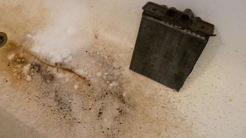

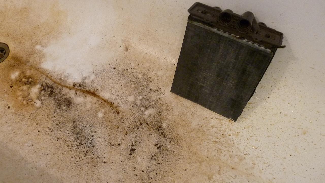

én sima csapvízzel járattam át a rendszert, egy fél óráig csak rozsda jött kifelé, aztán jött egy liter Panda vízkőoldó( ez a legerősebb ) ezzel is megjárattam, majd csapízzel átmostam megint, ekkor már kezdett alakulni, majd 1 nap vízkőoldó, csapvíz öblít, majd föltöltöttem fagyállóval és kész.
egy sima takarításhoz elég a régi ecetes-víz módszer.
Csak nálam muszáj volt ilyen drasztikusan föllépni, mert konkrétan nem forgott a víz, a fűtőradiátornál 0 volt a keringés.
olyan darabok jöttek ki, hogy még én is elcsodálkoztam pedig vidéki gyerek vagyok, nem sok minden tud meglepni.

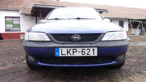

megakarom menteni a picit
250.000 volt, b vectrák alja 250-300e Ft, amire azt lehet mondani, hogy oké ez már vehető kategória talán nem nagyon kell foglalkozni vele az 350-400e Ft, de én szeretek vele foglalkozni
ha ráköltöm szépen a különbséget, akkor ugyanott leszek, viszont 2.5 V6 ba, ami nagyon ritka és tudom, hogy jó is minden rajta. -

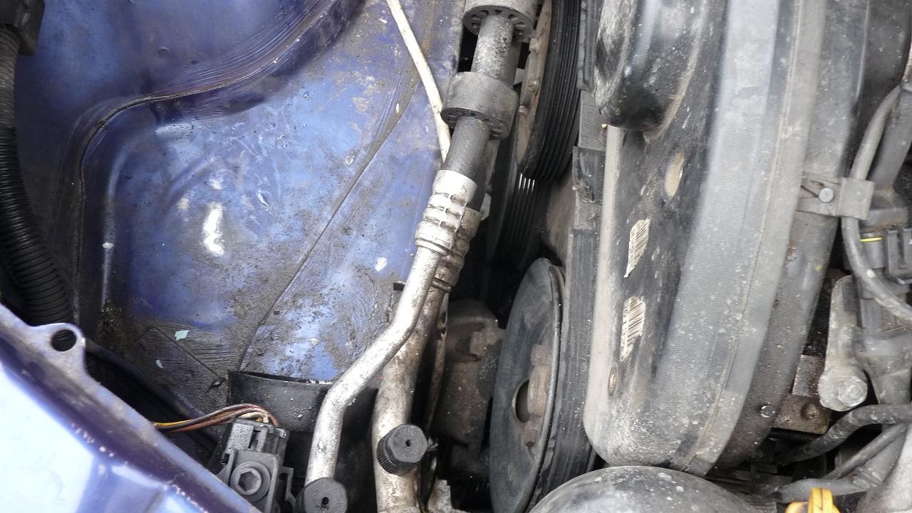

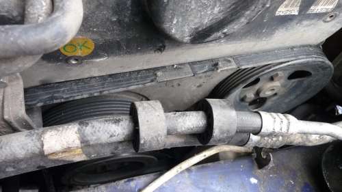

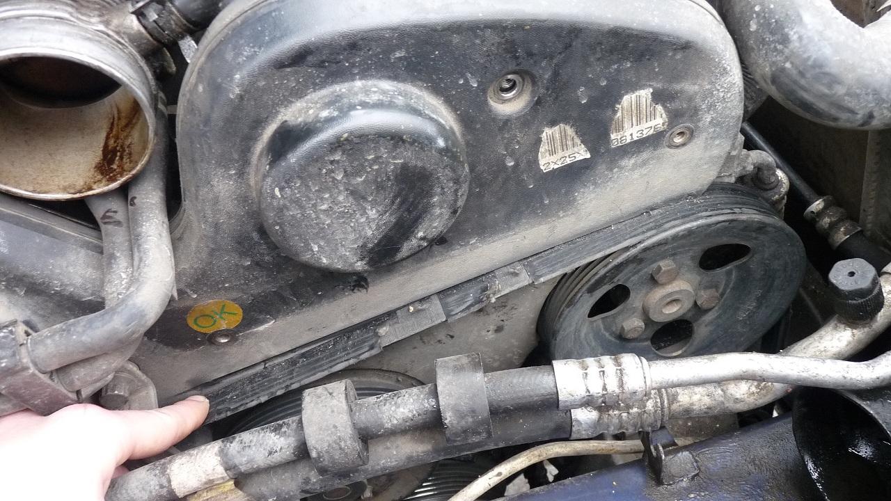

mindenki helyezze stabilba magát
ki mit vesz észre?
kis segítség, mert gondolom a szíjat nézte mindenki
igen az a műanyag elem az egyben van kompletten....csak a szervó tárcsa utat tört magának...
a szervó és a kompresszor kb 8 mm el beljebb van...ezért nyikorog a szíj, hát ez igazi no comment, aki véletlenül megszámolta a bordaszámot és tudja, hogy 6 bordás annak elárulom, ez is annyi volt
