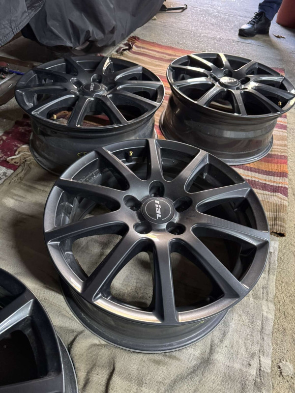

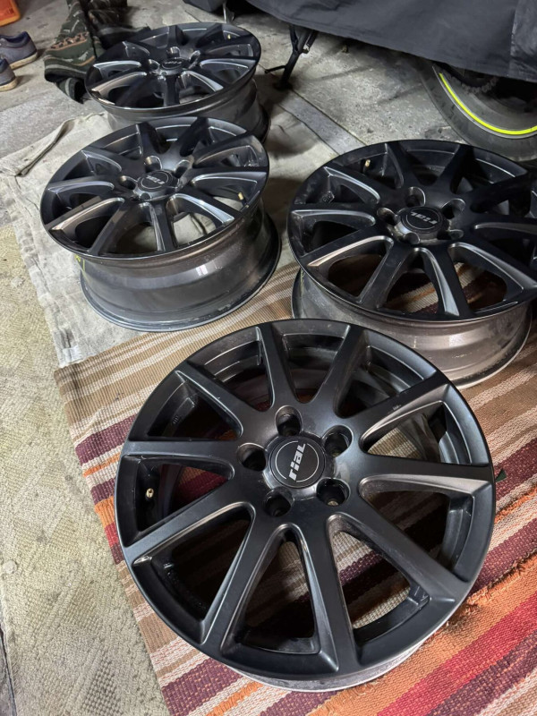

#110051
Nincs sajnos REC. Köszi körbe nézek este!
Voltunk ma felnikért... jövő héttől nem a gyárin gurulunk!
ET37 vs ET38 szóval mondhatni gyári méret is maradt a sztori. Súlyra is tök okésak -> 8,05/db. 98 pénzért ez ajándék volt...
