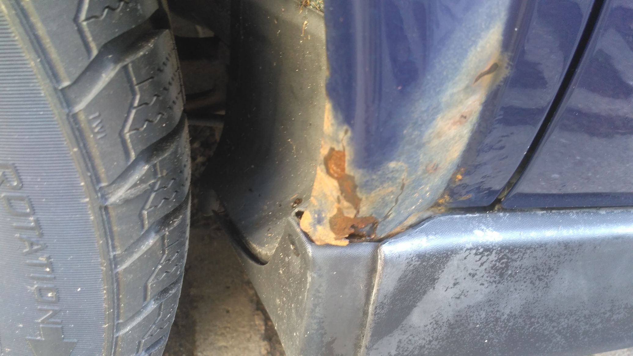

t1: A gm olaj nem a legélesebb kés a fiókban de jobb mintha 10w40-el használták volna. Rozsdásodni a hátsó kerékjárati ívek elején tud és a tankbetöltő nyílás körüli lemeznél. Más kifejezetten rozsdásodásra hajlamos helyről nem tudok.

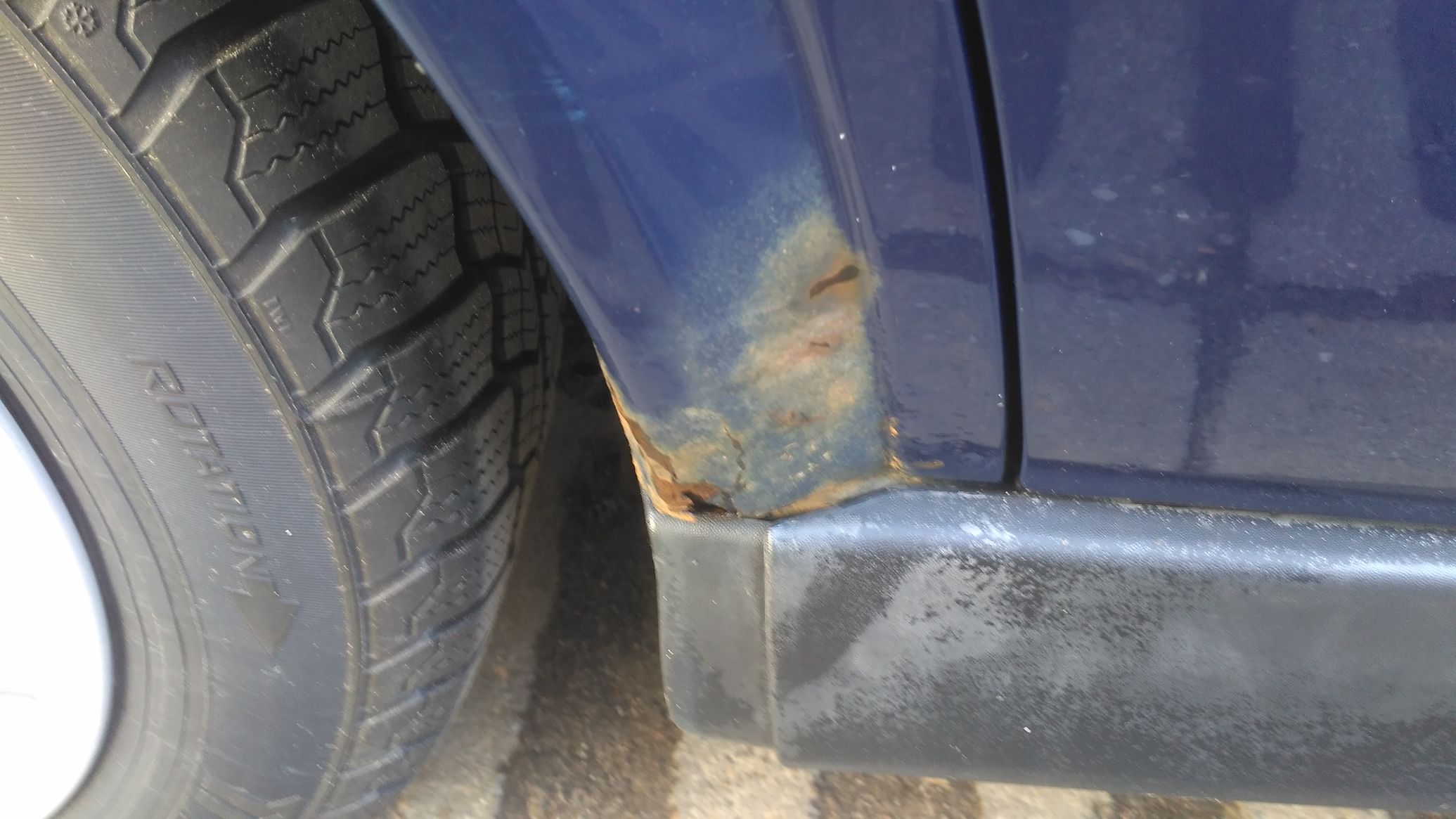

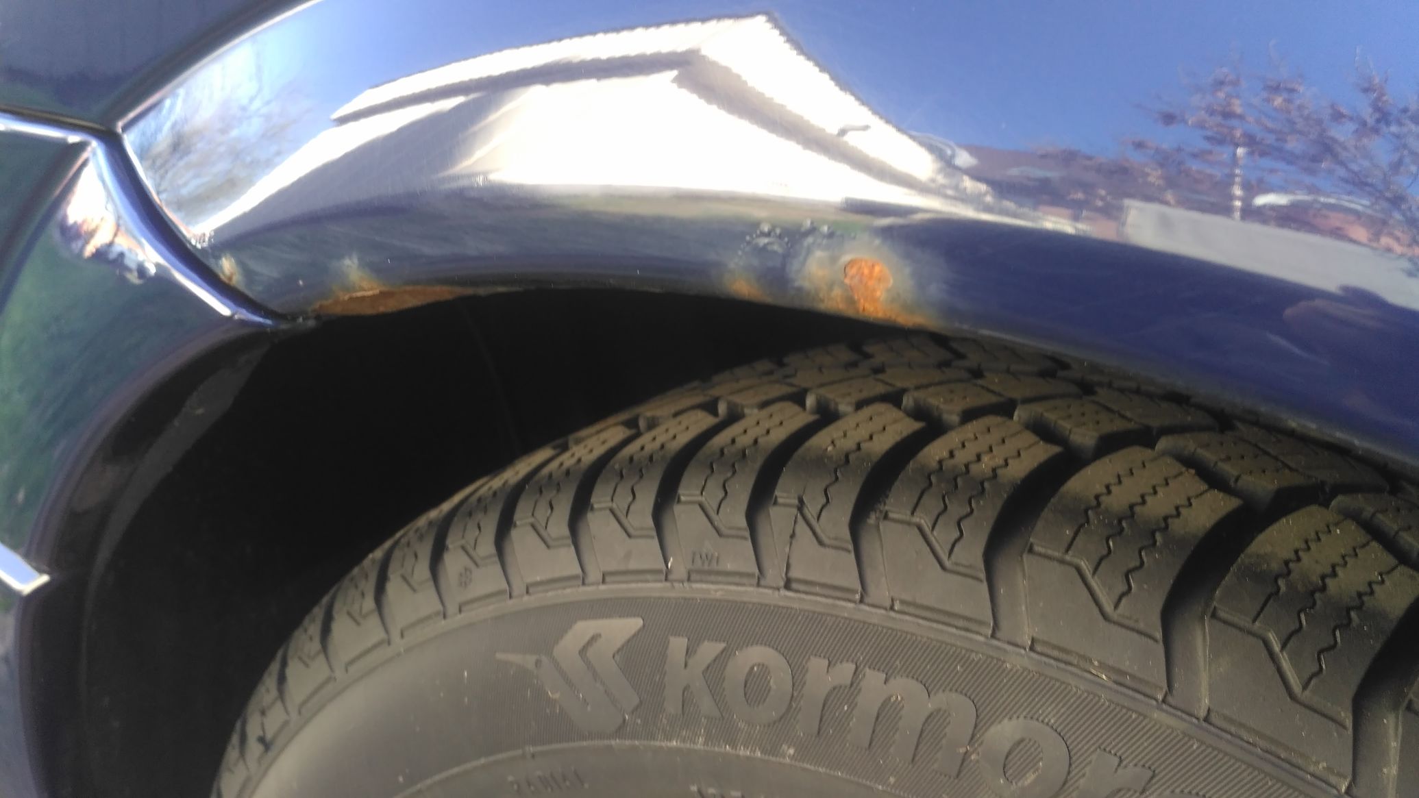

Itt vadkeleten nekem 40-et mondtak a két ív csiszolására és fényezésére, persze tudom, hogy az ország közepén vastagabban fog a ceruza.
Tikakukac: Azért nehogy már 40-50K legyen egy elem rendes fényezése mert kiugrok az ablakon.
Lehet csak nekem vannak jól és értelmes áron dolgozó szerelőim és kasztnisom? -

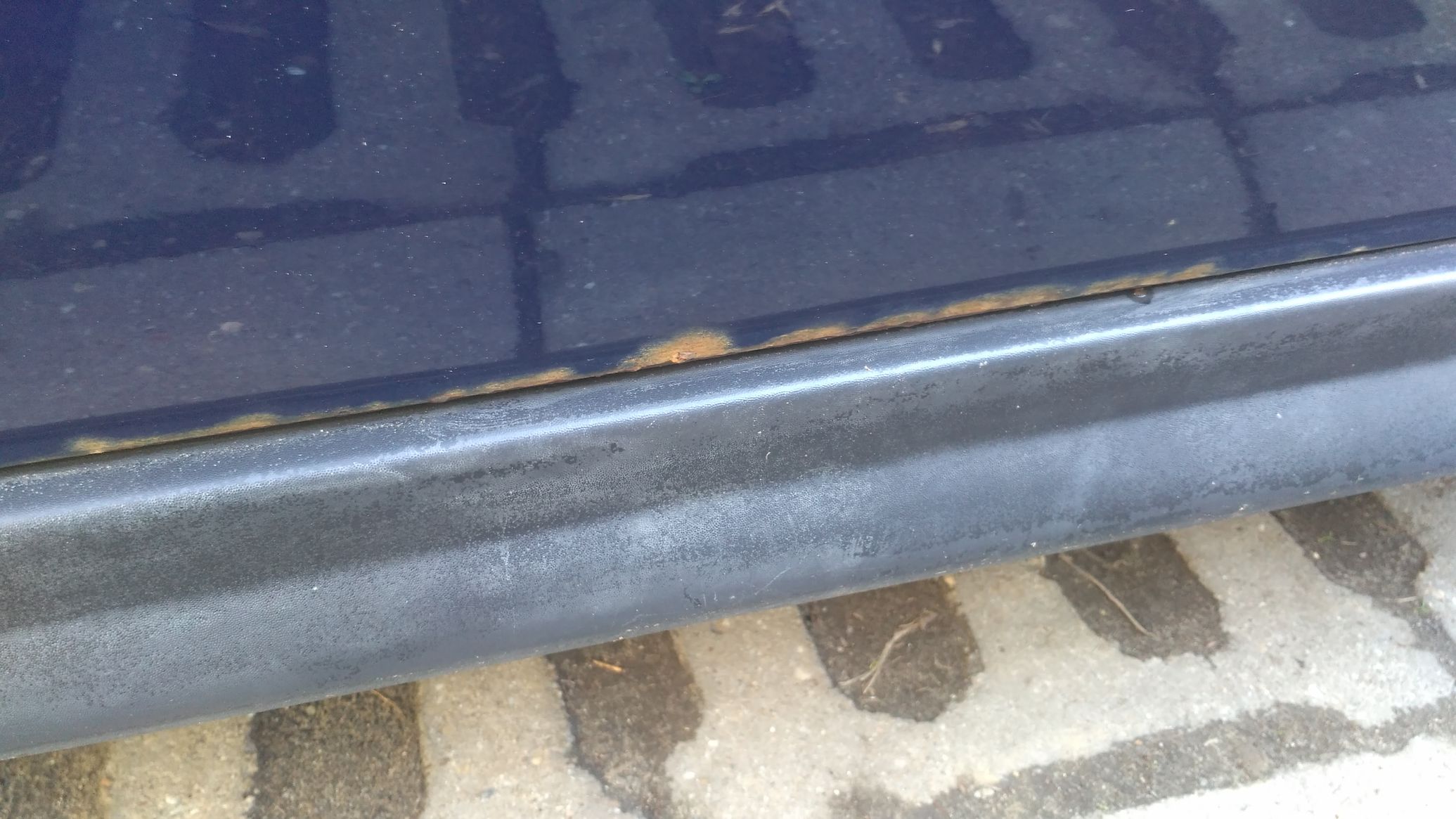

Jól értem, hogy 2 kerékjárati ívet akartok felhegesztetni és fényeztetni+ a betöltő nyílás lemezét cserélni és 170-200K a tippelt ár a kasztnis szerint? Mán jelleggel iratkozok be karosszériás és fényező iskolába ha ezekért ennyit el lehet ma kérni.
Értem én, hogy le kell venni a tankot ami fél órás meló, a 2 ívre meg kellhet durván 4 dl festék de ez szerintem a fényes nappal rabolnak kategória. -

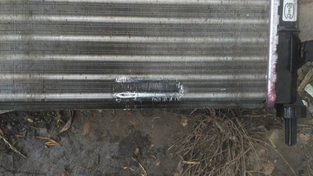

Jelentem a járművel tegnap hazaértem, ma pedig ki lett cserélve a hűtő. 1 liter víz kellett a hazaútra, a maradék 7 jó lesz majd a vasalóba. Újfent emberi balfaszság okán álltam a bré rossz oldalán. A klímások úgy gondolták, hogy az alsó klímacsövet nem kell bepattintani a helyére hisz úgysem hagyom el. Na ennek egy eleme szépen kidörzsölte a vízhűtőt. 25 ropiba fájt az akció amit enyhít, hogy azért mégsem 49.

Elhoztam az autót, szombaton kerül bele nissens hűtő. Most, hogy megálltam a lakás előtt csöpögött szépen a piros fagyálló, nem sok de bőven láthatóan. Így kell 1 év alatt háromszor hűtővizet cserélni. -

G-ben nekem nem világított semmi bár nem is kellett csak másfél litert ráöntenem legutóbb mikor előjött a baj.
trassher
Erre gondolok én is srácok, nem gyengén soknak érzem. A klímahűtőt a keresztmerevítőre lógattuk és kivettük a hűtőt. Nem bontottuk le az autó orrát. A gond az, hogy 110km-re van az otthoni szerelőm és így hogy folyik a víz kicsit félek elindulni, 10km-enként megállva és nézve a hűtővíz szintjét.
trassher
Semmi baja a fűtőradiátornak, a vízhűtőm lyukas ami 2 és fél éve lett beszerelve. Viszont csak én sokallok egy nissens vízhűtőért és a cseréért összesen 49.000 forintot? Mert hogy le kell venni a lökhárítót, középmerevítőt, klímagázt lefejteni, levenni a klímahűtőt, ventillátort majd össze. Érdekes otthon a szerelőmmel 0 bontással kicseréltük másfél óra alatt. A gond az, hogy 110 km-re vagyok és nem csak beülök és átgurulok a szerelőhöz. Szerintetek?

Reggeli agyérgörcs pár mondatban. Új év, új munka, ma volt az első nap. Autóval kiértem debrecenből, megcsap a fagyálló szaga. Már itt rossz érzésem volt de nem melegedett a hűtővíz abnormálisan. 5 km múlva már nem volt fűtés, épp útba esett egy benzinkút. Kiegyenlítő üres, ment bele fél liter fagyálló és másfél liter víz. Fehér füst nem volt, nívón az olaj sem volt habos szerencsére de már 95 fokos volt a víz, menet közben visszahűlt. Sofőr oldalon gumiszőnyeg alatt a taposó nedves, ott a fagyálló. Ha szerencsém van akkor gondolom csak fűtőradiátor tömítés csere, ha nem akkor lyukas a radiátor. Debrecenben kihez érdemes ilyesmivel vinnem az autót? Tudom, hogy nem kis munka eljutni a radiátorig, viszont így hétvégére nem indulok haza.
