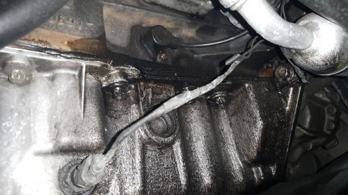

Az a csati akkor mi lehet? Y20DTH motornál (többinél máshol van). Az egyik a hőgomba az oké de a másik?
