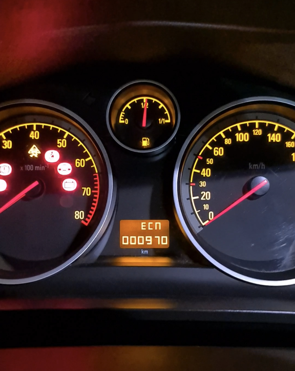

Egy 100 amperes generátor kb sose hideg, de relatív mi a forró, pl 50-60 fokot már nem állja a kezed, pedig az még bőven üzemszerű.
Akksit meg kéne nézni, a préselt sarukat is, egy szar akku ki tudja végezni a generátort.
De úgy egyébként érdekes a dolog. Kár tippelgetni, autóvillamosságis kideríti hamar mi a gond. De amíg rá várnak addig is egy DC lakatfogóval meg lehetne mérni mégis milyen árammal tölt a generátor, közvetlen ott mérve és az akksinál is.
Egyébként a hibajelzések mind azért jöttek elő, mert szépen lassan megszűnt a töltés, ekkor letiltja a szervót is, mert az elég komoly terhelés, 6-70A között van kb. -
