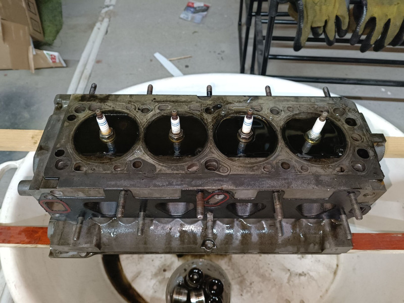

Megy a hengerfej műhelybe. Azonkívül meg lesz gyűrűzve és hajtókarcsapágyak kicserélve. És lehet is összerakni
Tesztelem a szelepek zárását:
Másik oldalról felöntve a két szélső szelep "ereszt". Gondolom az a két szimering szar volt...A hidrotőkéket, h kell tesztelni / ellenőrizni, h megfelelőek-e még?

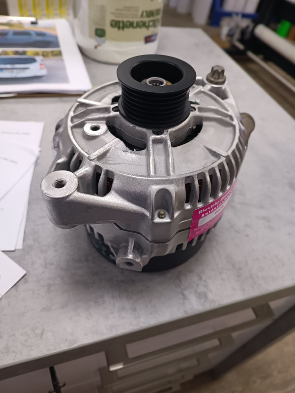

A generátort is elvittem felújítani. Nem volt baja de hamár szét van borítva a motor legyen az is rendben

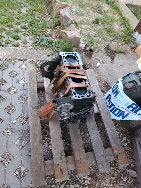

Szétszedtem nagyából a motort. Íme a henger (még koszosan):
Balról a 2.-ban volt a gyertya törés. A 3. is tiszta olaj valamiért...
Most meg kellene állapítsam (vagy valaki kompetensebb embernek), h jók-e a henger falak...
Hogy kell ezt megállapítani? És még egy érdekesség. Szedtem le a kipufogót és látom, h a katalizátorból hullik kifele a bele:
