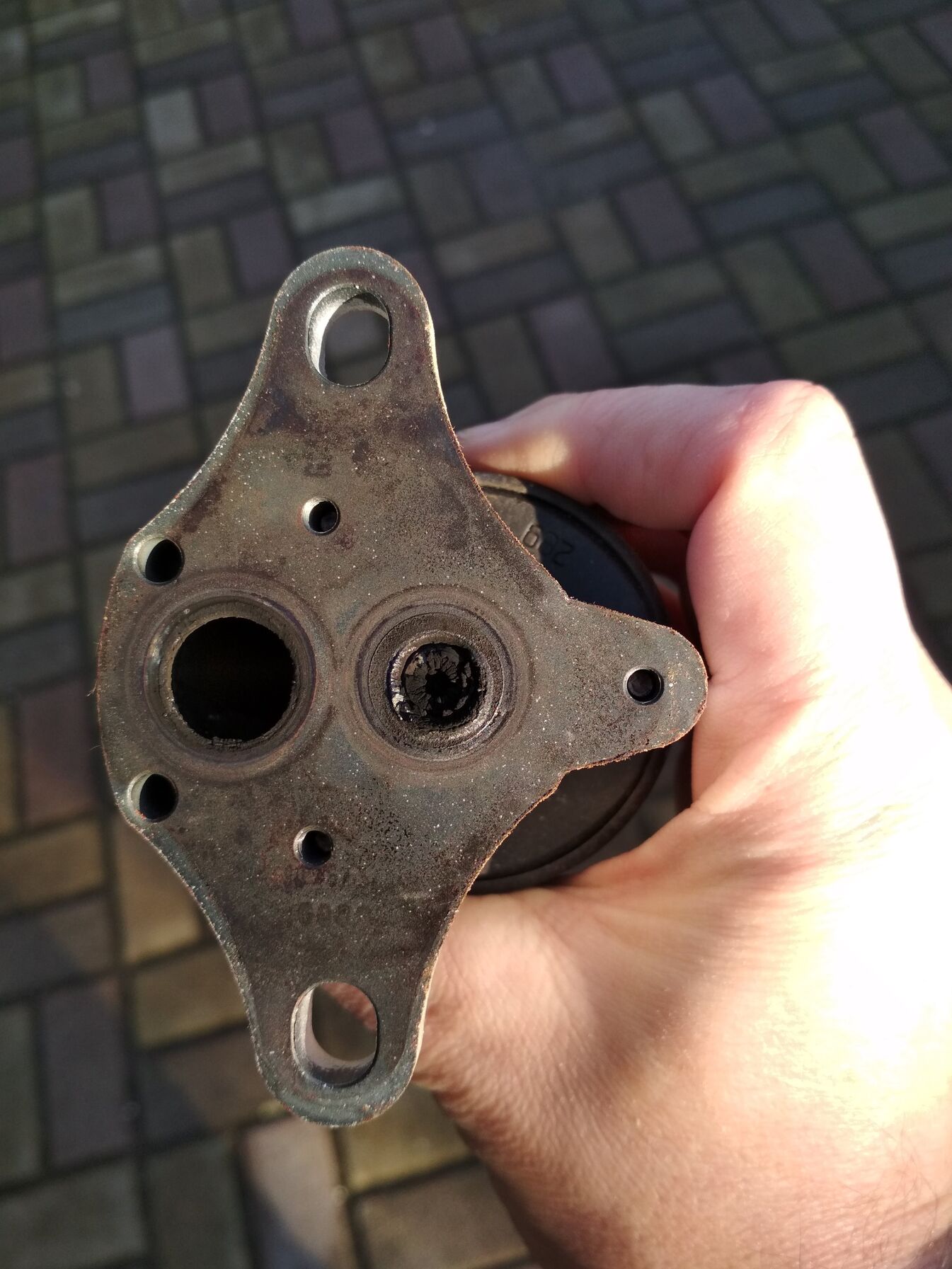

Viszont a második ilyen tankolás után beállt az egr szelep (F Astra). Nem tudom lehet-e összefüggés... A gépkönyvben asszem' 95-98 oktánszám a javasolt. Lehet, hogy nem kéne 100-ast? -

HoaryFox
#93975
Köszi a megerősítést!
Sajna még nem tudom mi az a fojtószelepház, de az egr-t elég hamar megtaláltam.
Nagyon 1xű volt levenni, és hát ez fogadott:
Ott a jobb oldalon a szén alatt egy torx csavar van. Ez csak akkor lett látható, amikor egy kis denaturált szesz meg kontakt-spray után sikerült kivakarnom a karbonból.
Visszaraktam, kipróbáltam. Mintha még jobban is menne az öreg.
Épp jókor, mert kell vinni egyik gyerekemet focira, a másikat fellépni. Persze más-más városba...
Szerintem még azért alaposabb tisztítás jár neki, viszont most gyorsan kellett cselekedni. -
Tegnap esete vicceske volt a kisöreg F Astra.
Sztenderd módon elindultam, és 7 km után motorvisszajelző világítani kezdett.
Ment, de ettől még világított. A kereszteződésben megállván viszont elkezdett fulladozni.
Leállítottam, vártam fél percet, és újraindítottam. Na ekkor már nehezen ment az indulás, mintha nem minden henger akart volna menni (ezt ne vegyétek ténynek, mert nem értek az autókhoz). Viszont ha nyomtam a gázt, akkor el tudtam vele indulni, és ment is, de minden kereszteződésnél kerülni kellett, hogy alapjáratra visszaugorjon a fordulat.
Inkább megfordultam, és haza mentem vele. Leparkoltam, és egy óra múlva újraindítva az autót ment minden normálisan. Motorvisszajelző nem világított.
Ma reggel igyekeztem kiolvasni a hibakódot a villogtatós módszerrel, és a következőt villogta:
1 4 10 5 - ez azért érdekes, mert elvileg az x16szr-hez 2 jegyű kód tartozna:
Astra-F 1.6iX16SZR1996-1997GM-Multec CFi
Szóval ha kétjegyű, akkor nem is villoghatna 10-et... ?Ugyanakkor a Siemens Simtec 56.5 ECU Fault Codes esetén 4 jegyű a kód, és az ehhez tartozó értelmezés alapján az 1_4_10_5 --> 1_4_0_5 :
1405 Exhaust Gas Re-circulation (EGR) valve
(azaz "egér" szelep)Szóval most azt nem tudom, hogy melyik lehet a jó a kettő közül (a 4 jegyűre tippelnék)
Ha EGR szelephiba, akkor az egyenes út az autószerelőhöz?
