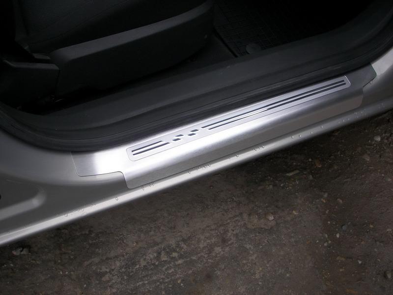

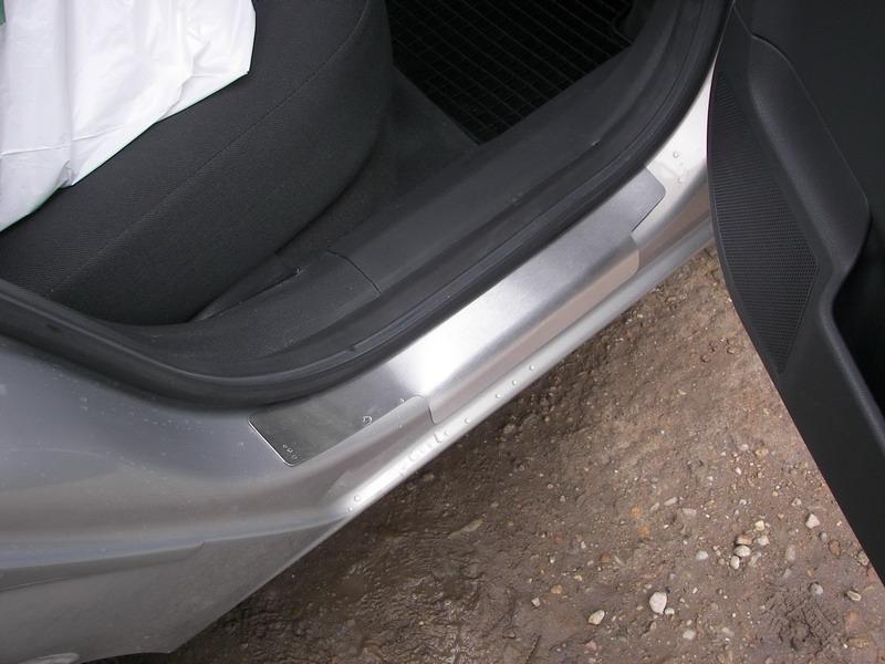

Luck Dragon
#57937
Küszöbvédőm volt nekem is.
A hátsó nem volt valami esztétikus, de jól tette a dolgát: [link]
Az elsők pedig ilyenek voltak: [link]
Illetve volt a csomgatérajtónál is alu védőm.gban H Astránál úgy működött a gombbal való bezárás hogy leállítás után nyomtad a gombot és akkor behajtódott a tükör, de ha leállítás után kinyitottad az ajtót akkor már hiába nyomtad a gombot.
