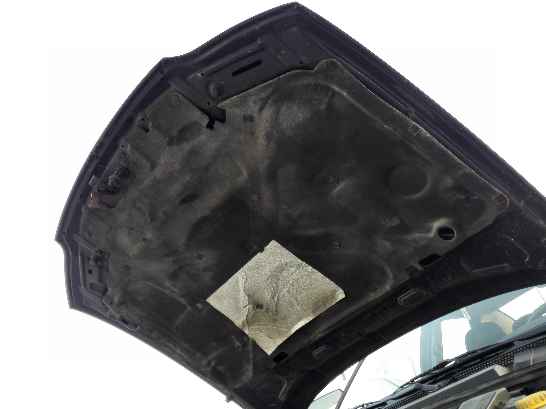

#70733
Már megbocsáss, de hol van a képen törlőkendő?
HoaryFox
