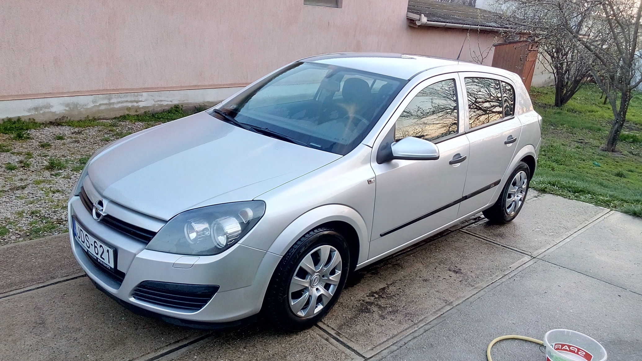

Ma megvolt az astra pollen, levegőszűrő, gyertyák cserèje, a szelepfedelet levettem ès kitakarítottam, ès rájöttem, hogy honnan volt vís a szelepfedèl alatt: a kartergáz visszavezető tele volt olajsárral( valszeg valaki sokáig nem cserèlt olajat ès bekocsonyásodott) ès az eldugította a járatot, így minden gőz ès gáz a szelepfedèlen belül csapódott le! Kiganèltam, de nem volt egyszerű, fèktisztító ès kompresszorral is betartott 1,5 órát mire nem retek jött belőle( ennek a bakelitnek a teljes teteje kartergáz csatorna) kapott szelepfedèl tömítèst is.
Most megfigyelőn van az autó, ha minden okès lesz, akkor megkapja a friss olajat ès fagyállót is!
Ami pozitívum, hogy könnyen szerelhető, de a pollenszűrőt mièrt ilyen sz@r helyre rakták, az jó kèrdès! -
