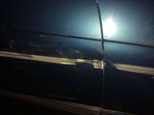

Valaki csináltatott már karosszéria fóliáztatást? Lehet olcsóbban úsznám meg, minthogy telibe újrafújassam az egész autót...
Másik kérdés: ha megcsináltatom a fóliázást egy más árnyalatú kékre, akkor a forgalmiban szereplő "kék" színmeghatározás az maradhat, ugye? Hiszen nekik tökmindegy milyen kék az autó, csak kék legyen.
