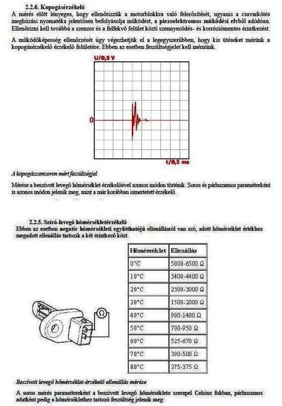

"...a map-szenzor és főtengely jeladó pontos helyéről tudna valamit mondani, vagy képet mutatni,.."
A motortipus pontos ismerete nélkül ( 8 - 16 szelepes)nehéz pontosan megmutatni,hogy mi,hol van.Itt keresd:
[kép]
Ha a hibajelző lámpa jelzett,felvillant, hibakód is van. villogtasd ki.Ha a lambdaszonda, MAP rossz, a hibajelző világít.Ha a csatikat lehúzod róla, attól még a motor beindul,de az alapjárat nem egyenletes,(MAP)
[link]Alapjárati problémák :
--Ha az oxigénszonda (lambdaszonda) úgy romlik el,hogy több oxigént mutat, mint amennyi a valóság, akkor az elektronika csökkenti a motorba jutó friss levegőt, így hirtelen gázadáskor a motor megtorpan,az alapjárat is ingadozik
--- MAP szenzor (légáramlás mérő) Ha hibás, a motor gyorsításkor, ill. motorfék üzemmódban rángathat, túlfogyaszt, alapjárati problémák merülhetnek fel.
--A beszorult, nyitott állású EGR-szelep rossz alapjáratot okoz,
--Tankszellőztető rendszer aktívszén-tartály leürítő mágnesszelepe nem működik.
--Rossz alapjárat meleg motor esetén( OHC motor szívólevegő előmelegítő ellenőrzése)
--Az alapjárati motor hibája okozhat egyenetlen alapjáratot -
