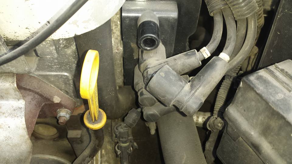

Olajnyomás mérő kipipálva.
Nem álltam vele aknára. Levettem a jobb első kereket. Onnan pont hozzá lehet férni. Szerencsére a gombával volt baj, és nem a vezetékkel. Most már világít a lámpa.
