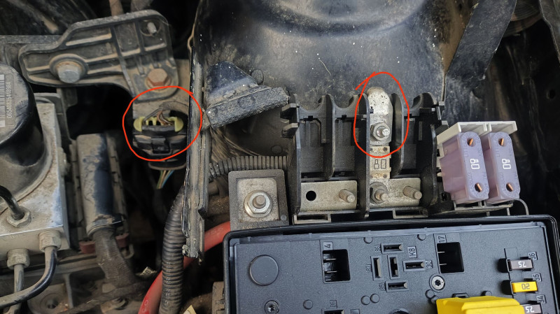

Na, azt hittem, hogy közben már válaszoltam, de a jelek szerint nem. Lehet, hogy nekikezdtem, majd félbehagytam és megfeledkeztem róla
A lényeg, hogy valószínűleg megtaláltam a kábelkivezetések végeit.
A sarus végről azt gondoltam, hogy testkábel lesz, de a biztitábla oldalába csatlakozik és +12V-ot mértem rajta, míg a 3 eres csatlakozón, a két szélső kábelen is 12V-ot, míg a harmadokon semmit nem mértem, az aljzatban természetesen.
OP-COM-al is sikerült közben ránézni. Elvileg a feszkót megkapja, viszont a szervó fordulatszáma 0 rpm. Nem tudom, hogy a tápellátásra vonatkozó infót, a pumpától veszi e, vagy egy előtte lévő mérőponton méri, hogy mondjuk pl. a csatlakozónál megvan a feszültség, így nem tudom mennyire lehet teljesen kizárni egy kábelsérülést, de nem húzom az időt ezzel, mert mint ahogy írtad is, könnyen lehet, hogy tényleg a pumpa adta meg magát. Úgy néz ki 20e Ft-ért tudok ilyen szervópumpát, és az a legbiztosabb ha az megveszem, amíg még megvan. Remélhetőleg meg is oldja majd a problémámat!#107711 body007
Nem saját kép, neten találtam és csak a kábelelvezetés miatt szúrtam be

Ja, hogy ez a motortéri bizti tábla alja, legalábbis így találtam meg, no de biztosan nem ide csatlakozik be közvetlenül. Ilyen szépen van elvezetve alul, csak még mindig nem találtam meg, hogy pontosan hová, de közben már beszéltem egy szerelővel.
