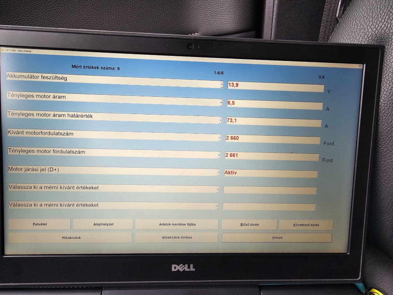

Csak, hogy legyen visszacsatolás is a dologgal kapcsolatban. A szervópumpacsere megoldotta a problémát, és bár lehet, hogy csak annak köszönhető az érzés, hogy 2 hétig szervó nélkül közlekedtem, de most mintha még könnyebbnek tűnne a kormány, mint korábban volt. Amennyiben ez nem csupán érzéki csalódás, úgy elképzelhető, hogy nem volt már az igazi korábban sem a szervómotorom, ami végül megadta magát.

Van egy alap fordulatszám amit kér, akkor is, ha nem tekergeted a kormányt. Ezt emeli feljebb terhelésre. Az én korábbi fotómon is látható, hogy két fordulatszám érték van (teljesen nyugalmi helyzetben lőttem a képet, terhelés nélkül), egy kívánt és egy valós. Ha a kívánt érték nem 0, de a motor mégse forog akkor nyilván motor gond, de ha a kívánt érték is 0, akkor ott más gond lehet. Jó lett volna egy monitor fotó opcomozás közben.

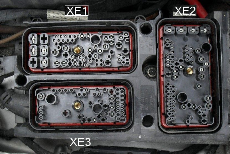

Nem fogod tudni teljesen kiszűrni a kontakthibát, ha nem tudsz alábújni.
Egyébként előfordul UEC hiba is (motortéri bizti tábla), ami nem csak biztitábla, hanem egy központ is, szét lehet bontani és néha meg kell pucolni az érintkezőit, mert tud érdekességeke produkálni.
Így néz ki szétszedve:
