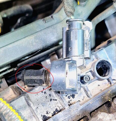

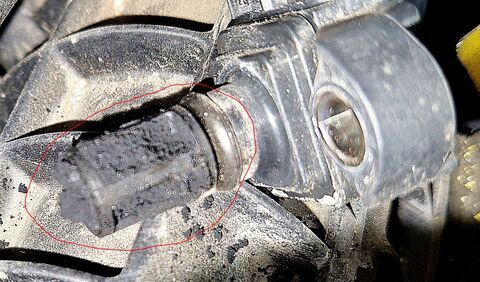

Update:
Kontakt sprayel kitisztítottam a MAF szenzort azóta nincs hiba.
Viszont egy másik javallatra kitisztítottam(kontaktspray szintén) a MAP szenzort is aminek esetleg köze lehetett a fenti hibakódhoz és milyen jól tettem.. Egy összefüggő korom/szén/égett cucc állt össze a szenzor körül, nemcsodálom nem mért jól/semmi...
Tanulság: ezután 20e-ként kitisztítom a MAF-ot meg MAP-ot is

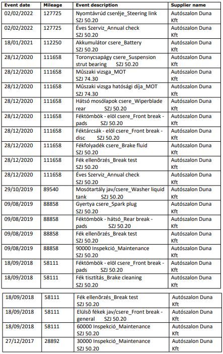

Jelenleg 157e km van benne, a 10e-kénti olaj/olajszűrő csere és a 20e-kénti pollen és légszűrő cserét azt betartom de az egyebekről nincs infóm pl. izzítógyertya, fékfolyadék, váltóolaj, üzemanyagszűrő, fagyálló, szervóolaj
