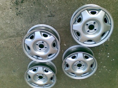

Hát arra nem is gondoltam, csak 3-ban van úgy is, szóval lehet lesz 4 olyan is az új gumik mellé.
Szerinted le kéne lakkozni? milyennel: fényes, vagy matt?
amúgy sima praktikeres ezüst felnispray, de tök jól fed, és kb 15 perc után újra fújható , én 2 rétegbe fújtam.

Ezek az ún rendőrastra felnik, amiket egyszer már írtam, szóval szerintem ezek azért nem gagyik.
Sajna rendes alufelni minimum 50+ ropi, amire nem lenne pénz, de a 20-t ki tudnám csengetni érte, a másik, hogy szoktam építkezésen szerviz úton járni, és oda nem való a alufelni.
egy alapos tisztítás, és valami matt ezüstös festés, vagy polírozás, az persze ráfér, de azért csak jobb lenne mint a dísztárcsa, ami opel kereskedésben simán van 5 k/ db.
Azért kértem minden kerékről a fotót, hogy meg tudjam nézni, mennyire van a pereme esetleg megütve, de nem igazán látok rajta horpadást, ti?
