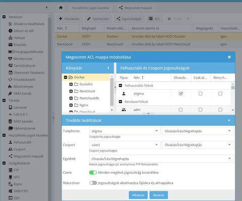

Hi, nekem még annyi okosságom lenne, ha jól emlékszem te is egy Docker vagy akérmilyen mapppán bellül vannak az egyes fájlok konténerei.
Nézd meg, hogy van e jogod a felhasználónak az alábbi mappához(ACL melletti jogosultságok) illetve ha csak ez a 2 konténered halt el, akkor az ACL-en bellül nézd meg , hogy egy működő konténere hogy van beállítva és az elhalt mysql-é hogyan.Én ugye egy adott új felhasználóhóval futtatom a konténereimet ezért az alábbiak vannak:
Tuladonos: stigma (olvasás/írás/végrehajtás)
csoportok: users (olvasás/írás/végrehajtás)
egyebek (olvasás/írás/végrehajtás)Máskor a tanulság az ha valami jól működik azt ne piszkáld
Ezek után majd a konténereket is restartold ha megtetek.jellyfin-nek miért kellett ACL-ben turkálni? Tudtommal olyan mint az emby, lefuttatod és évekig megy

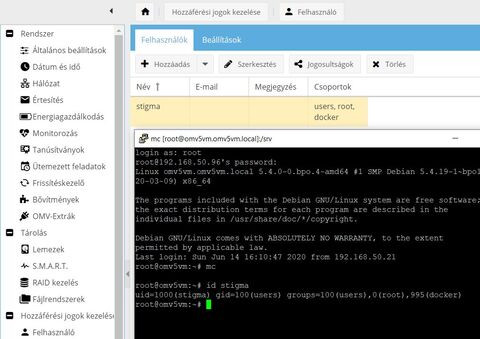

Én az alábbiakat csináltam:
1. Felhasználó
A dockerben használt PUID és PGID azonosít egy felhasználót, ezért a legegyszerűbb módja, ha létrehozol egy új felhasználót OMV-ben:
Én létrehoztam egy stigma néven egyet: OMV \ Hozzáférési jogok \ Felhasználók \ Hozzáadás
- Névhez beírod a kívánt felhasználó nevét
- Adj meg egy jelszót neki:
- Csoportoknál add hozzá az alábbi csoportokat: root, docker
Így néz ki képel szemléltetve: [kép]
A docker konténerek futtatása esetében ezt a felhasználót (PUID: 1000 | PGID:100) fogom használni!
2. Mappajog:
Itt a Docker mappában tárolt minden almappának a stigma user lesz a tulajdonosa, mivel ezen a felhasználó név alatt ,,futtatom” a konténereket Portainerben.
TIPP: Ha gyorsan akarod, hogy a jogosultságok a Docker almappában az adott felhasználódhoz legyenek rendelve akkor álj a Docker mappára, állítsd be mindent a képen látható módon, természetesen cserél ki a te felhasználódra a stigma userem, majd allul a Rekurzívan csuszka legyen zöld és Alkalmaz.

stigma
998-as adminként futtatva:
tulajdonos : root
csoportok: usersAdott userrel (pl.: dockeruser) futtatva: PUID, vagy PGID
tulajdonos : dockeruser
csoportok: usersÍrásomat most csak gyorsan lecsekkoltam, ebben nincs benn a ,,hozz létre új usert" , szóval beleteszem.
Nem kötelező újat létrehozni, minden mehet adminnal ha gondolod, de én inkább ezekre a feladatok másik usert hoztam létre, ezért van az írásban szereplő PUID=1000 és PGID=100 -
stigma
Hi, most nézem a tegnapi privit és rosszul írtad ez az egyiket.
Ha az elejétől a végéig elvivasod a elírom és értelmezed, akkor ha jól emlékszem kitérek arra hogy:
- docker-hez létrehozok az OMV-ben egy új felhasználót egyszerűség kedvéért legyen stigma vagy dockeruser.
- id dockeruser vagy id stigma => általában ez visszadja a PUID=1000 és PGID=100-atEnnek a usernek (dockeruser vagy id stigma) kell jogának lenni a /configban megjelölt nextcloud és mariadb mappáphoz. Nextcloud-os részben te te véleglen PGID-nál 1000-et írtál.
dctech féle verzióban ha "id admin" - t írsz akkor neki van 998 és 100-as azonosítója.
De akkor arra kell figyelned, hogy a root userednek legyen joga a mappához melyben futtatsz. -

stigma
Hi, tegnap este felóról írtam, így most már géphez ülve egyszerűbb, leírom mert nagy különbsségek vannak a konfigurálással:
dbtech alapján:
data folder: /var/www/html/data
MYSQL/Mariadb
nextcloud
MySQL password
nextcloud
db (itt ugye localhost volt)Nálam így néz ki a konfigurálás:
