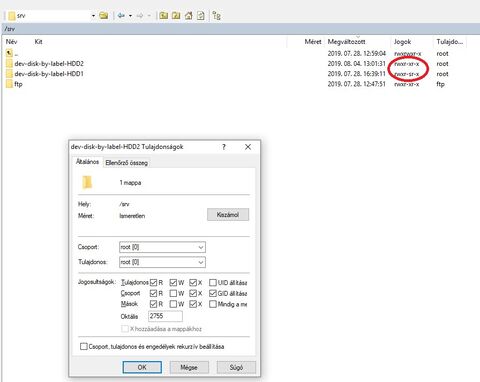

rsf
lovi27 #10417 üzenetére
Megvan a megoldás!!
Leírom hogy megmaradjon hátha vkinek még szüksége lesz rá!
Elöljáróban annyit, hogy ma letöröltem az egész HDD-t Gparteddel újból partícionáltam mindent újból beállítottam a HDD2-n de nem változott az eredmény.
Egy külföldi fórumon találtam, hogy vki azt javasolta hogy a megosztott mappa jogait kell megnézni..
Ennek hatására elindítottam a WinSCP-t és körül néztem.
Azt láttam, hogy a HDD1 és a HDD2 jogai nem azonosak.
A HDD2 jogai között nem volt kipipálva a GID állítása..
Ezt bepipáltam + a rekurzívant is és nyomtam egy OK-ot.
Ezután egyből ment a HDD2 tallózása.
De hogy ez a jog miért hiányzott azt nem tudom...
De még azt sem, hogy mi is ez valójában.. -
rsf
Már windowsos problémára gyanakodtam, de most kipróbáltam a gyerek gépén, ott is ugyanez van. Szóval biztos az OMV nél van vmi elszúrva..
